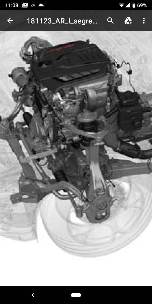

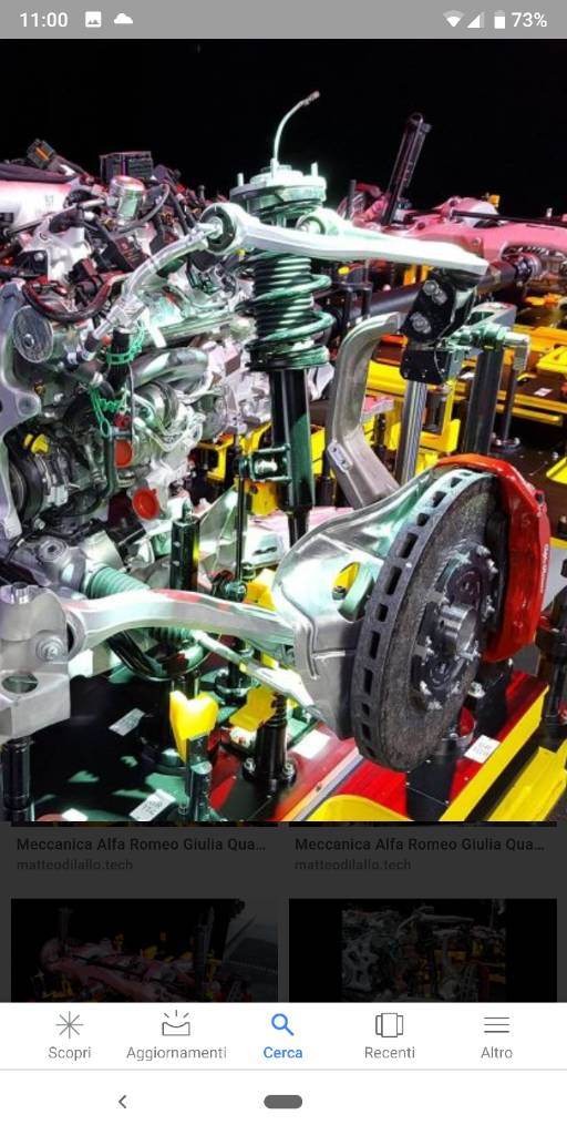

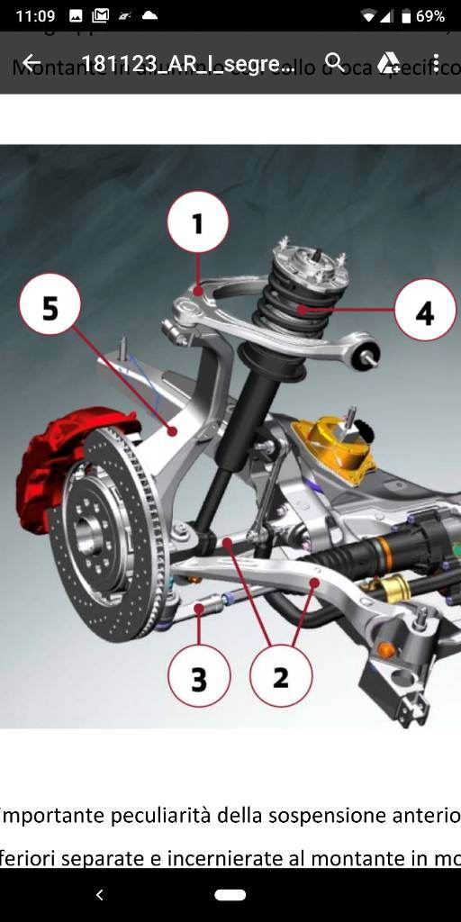

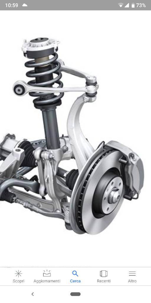

Comunque prima ho visto le sospensioni di una Audi Q5....anche Audi ha i bracci virtuali ovvero 2 bracci incernierati in punti diversi....solo che Audi li ha sia sotto che sopra al contrario di Giulia che li ha solo sotto e sopra ha un triangolo tradizionale....quindi al netto dell' andling ... Audi ha una sospensione anteriore più sofisticata meccanicamente
#502
Prima foto Audi....seconda Giulia
#504
È più sofisticata e non sta in strada! Meglio essere meno sofisticati!!!
