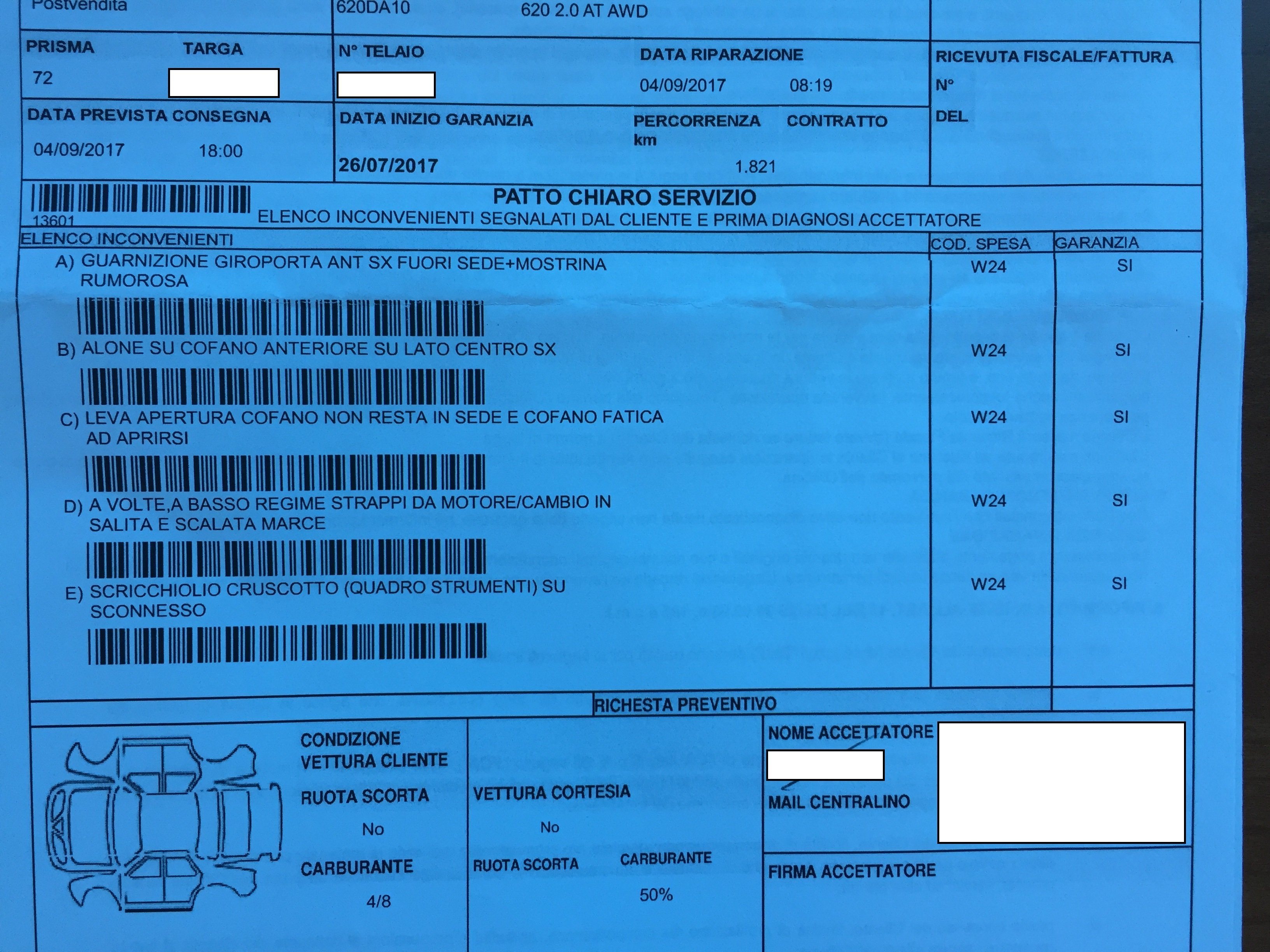

Stamattina ho lasciato l'auto in concessionaria vedremo cosa riusciranno a fare ....
Comunque il rumore del benzina è un'altra cosa ....
    1,010.6 KB · Visualizzazioni: 398
Ritirata ora l'auto ...
gentilissimi ed sistemato tutto tranne:
- scricchiolio cruscotto, non lo ha fatto con loro
- segno sul plexiglas (lato interno) nel cruscotto di fronte al contagiri (ci sarebbe da sostituire il cruscotto), loro hanno detto che faranno quello che voglio io ma siccome il segno è piccolo non glie lo farò sostituire, non voglio passare per rompicoglioni, tanto lo vede solo un occhio esperto.
- cambio automatico: la hanno provata e secondo loro va bene, ci dobbiamo accordare per un test su strada con me ....
