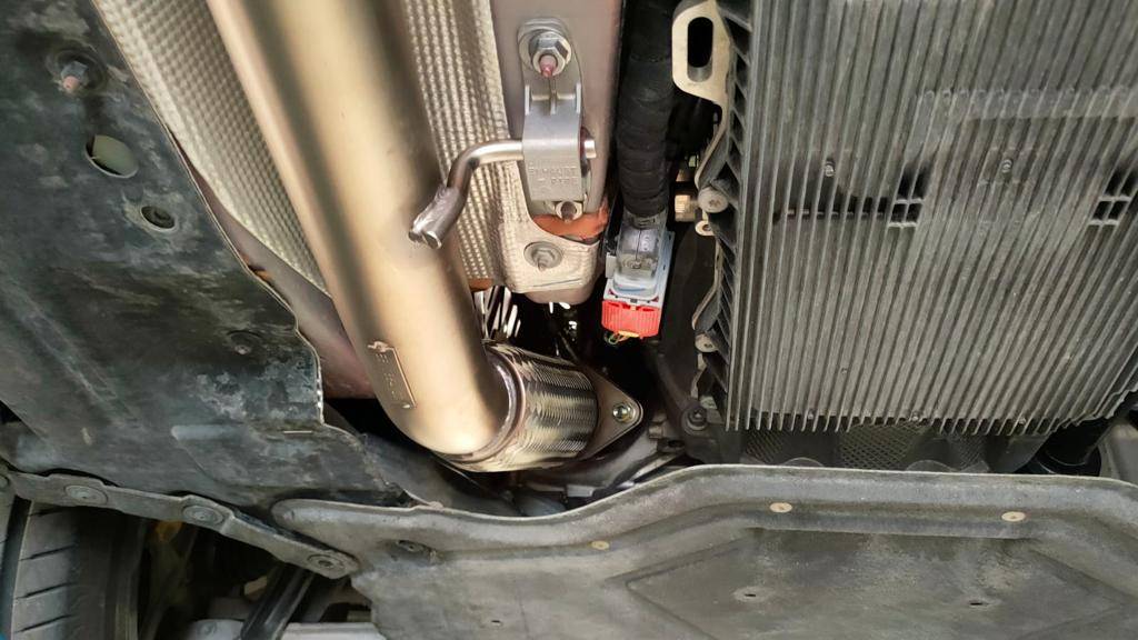

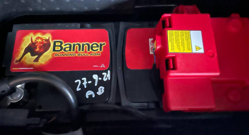

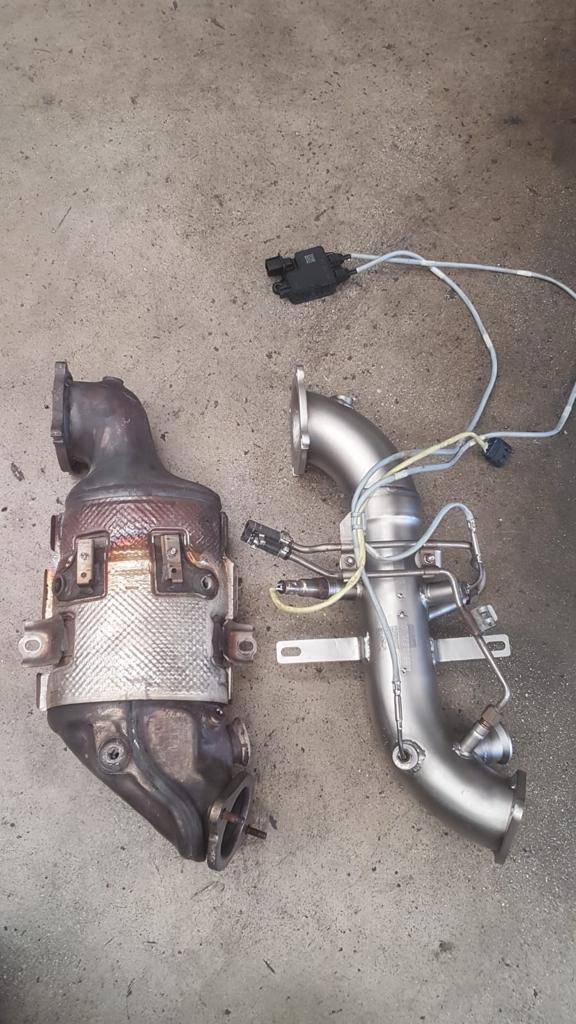

Ciao Ragazzi, ho una STELVIO di Agosto 2019, 280cv T. Benzina. Anche a me 2 volte è capitato, dopo i 2 anni che era in garanzia ho montato questa, leggermente piu "grande" come specifiche tecniche.
Il problema che ho adesso è lo scaricamento della batteria quando spengo la macchina. se faccio poca strada max 10km va bene ma se ne faccio di piu appena la spengo sento un sibilo proveniente dalla zona centralina. Accendendo e spegnendo il quadro dopo 30 sec. smette altrimenti suona sempre, il giorno dopo batteria a terra.
Tutto questo mi succede dopo aver montato lo scarico completo della ragazzon e mappatura centralina.
Portata alla DIBA, trovato un relè che si incollava, me lha sostituito ma appena tornato a casa stessa cosa.
Anche con la mappatura "quasi originale", facendo solo piccole modifiche
Secondo te se lasciavi tutto com'era prima tutti questi problemi, perdita di tempo, spreco di soldi potevano essere?
Il "quasi originale" lascia il dubbio.
Il fatto che te lo fa solo dopo molti km (motore bello caldo) potrebbe indicare che il "sibilo" è una delle pompe di raffreddamento che continua (volutamente) a girare per far scendere la temperatura (ipotesi campate in aria, non so esattamente quali motorizzazioni cel'hanno).
Al "quasi originale" potrebbe mancare la gestione dello spegnimento... bo
Forse se apri una discussione specifica trovi aiuto più mirato
La mappatura in questi casi non c'entra nulla.
Mi è capitato su un'Audi Q7 che era entrata acqua dal fanale posteriore ed.era andata sulla centralina dell'infotainment, questa, quando voleva lei, si "svegliava" ad auto spenta e scaricava la batteria. Una cosa simile mi è capitata su un Mercedes Classe S.
Quando hai tutto originale, fai prima a indovinare il problema, ma quando hai tutto problema tranne che originale allora la musica cambia.
Reazioni: gigivicenza
A mio parere la batteria non c'entra con i problemi che stai subendo.
Direi che hai un sensore che dà i numeri e ti fa andare, ad esempio, una pompa, come ti hanno detto...
Verificato se il relè è di nuovo incollato?
Bisogna controllare bene impianto elettrico comunque io una prova con centralina originale per un po’ la farei se poi non cambia nulla sei sicuro al 100% che la mappa non c’entra nulla..
