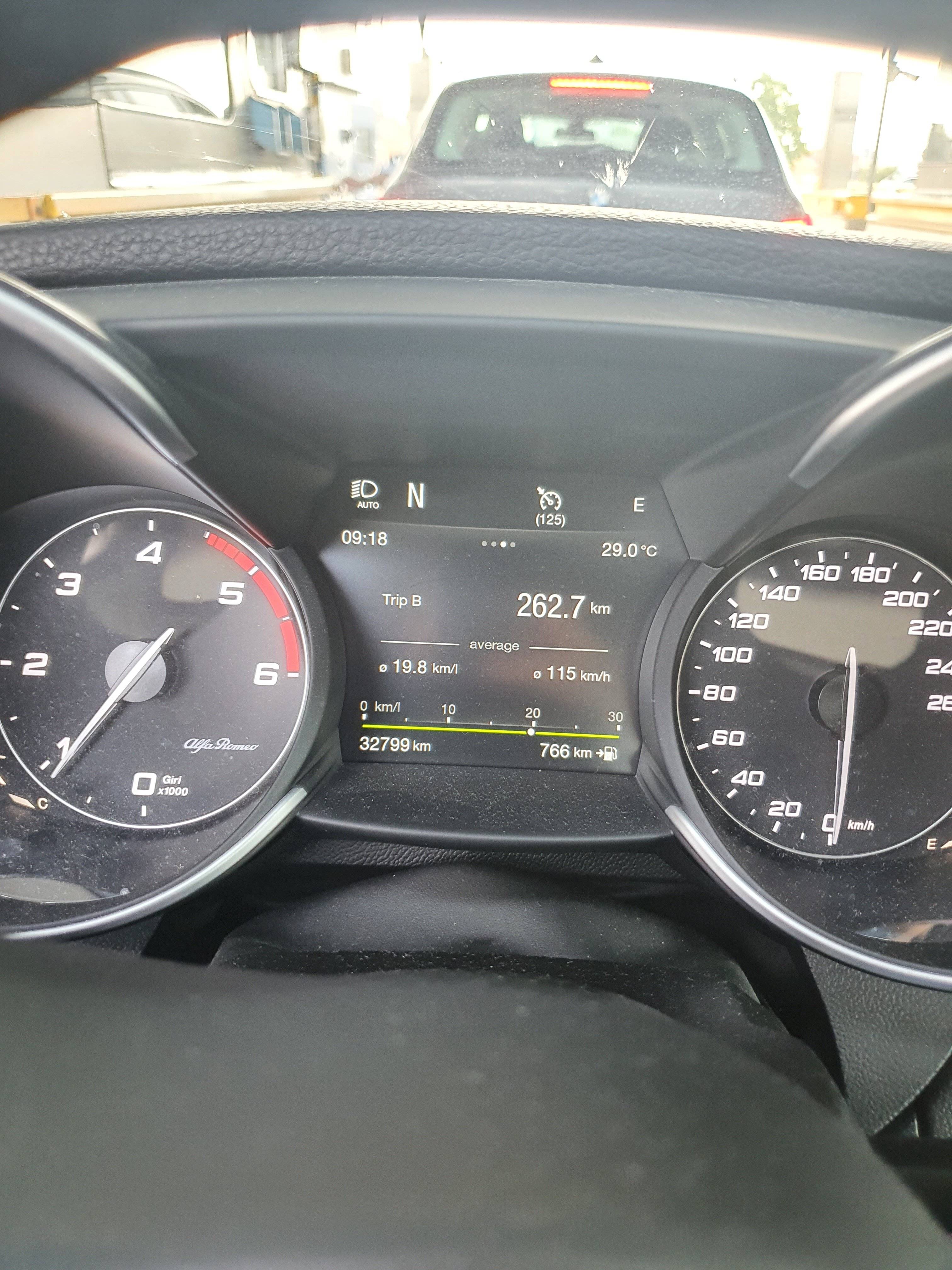

ho sostituito l'olio shell helix dopo 3000 km, tutto il circuito di alimentazione era pieno di olio., ho messo il bardhal 0w30, ed ho notato un calo dei consumi, prima ero arrivavo a 18,5 ,-18,8 ( con il selenia ow20) adesso 19,8 con il bardhal , ho notato anche una diminuzione della rumorosità motore.
Per adesso sono contento
    1.1 MB · Visualizzazioni: 153
Si, però il meccanico ne aveva messo 4 l al posto di 3,6, anche con il bardhal 4l, per togliere l'olio in più ho comprato un siringone e tramite astina olio l'ho estratto.
Si è sbagliato 2 volte,
