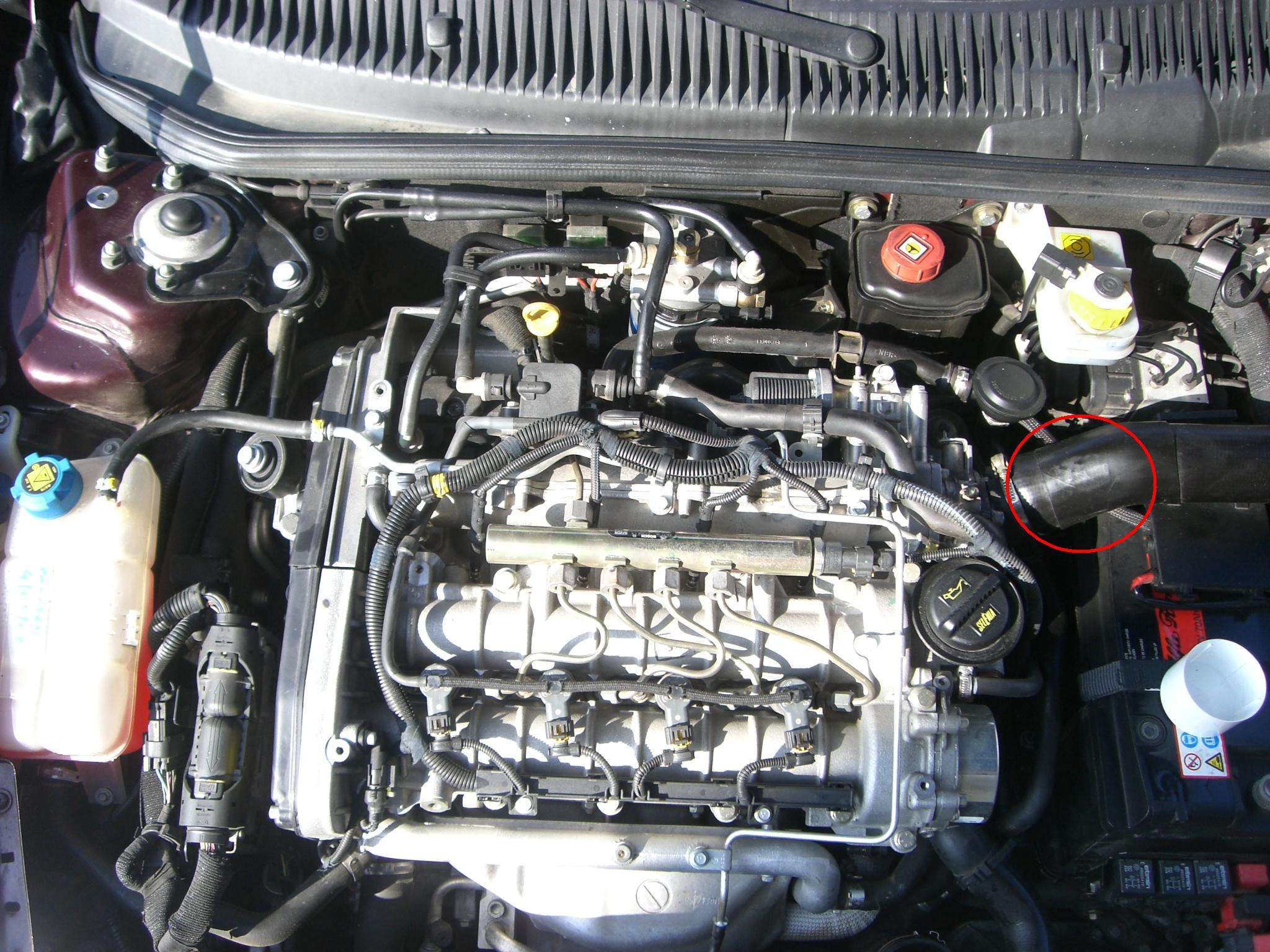

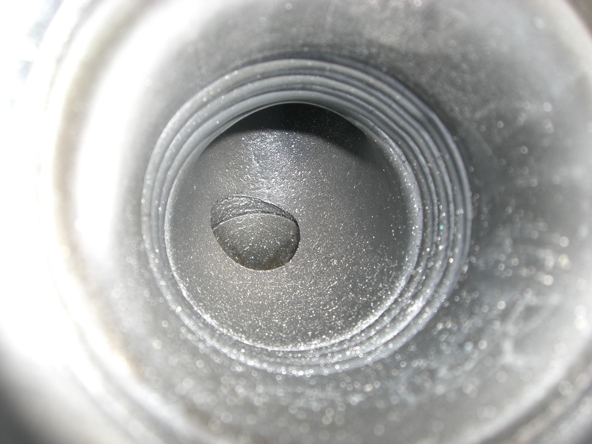

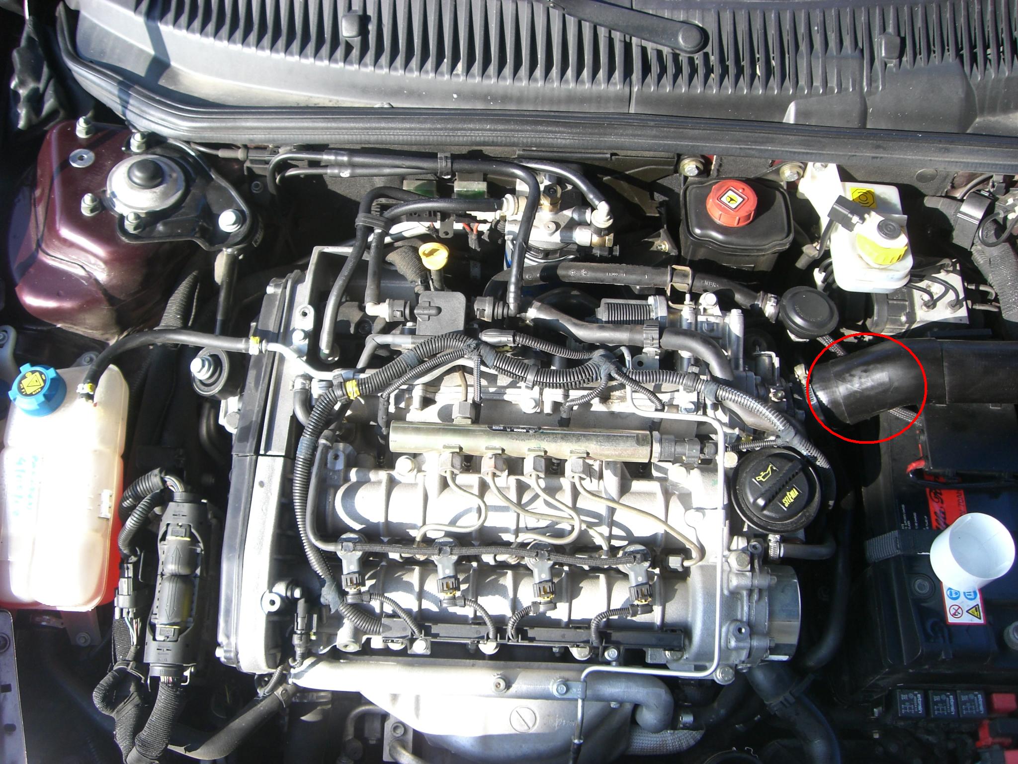

vi ho messo un due foto scattate stamattina che avevo giu il filtro (bmc) per il periodico lavaggio...
la prima foto indica cosa intendo per tubo di aspirazione, premettendo che tutto lo sporco di cui parlo si trova all'interno dei condotti, anche perche se fosse all esterno non pregiudicherebbe in nessun modo la funzionalità del propulsore....

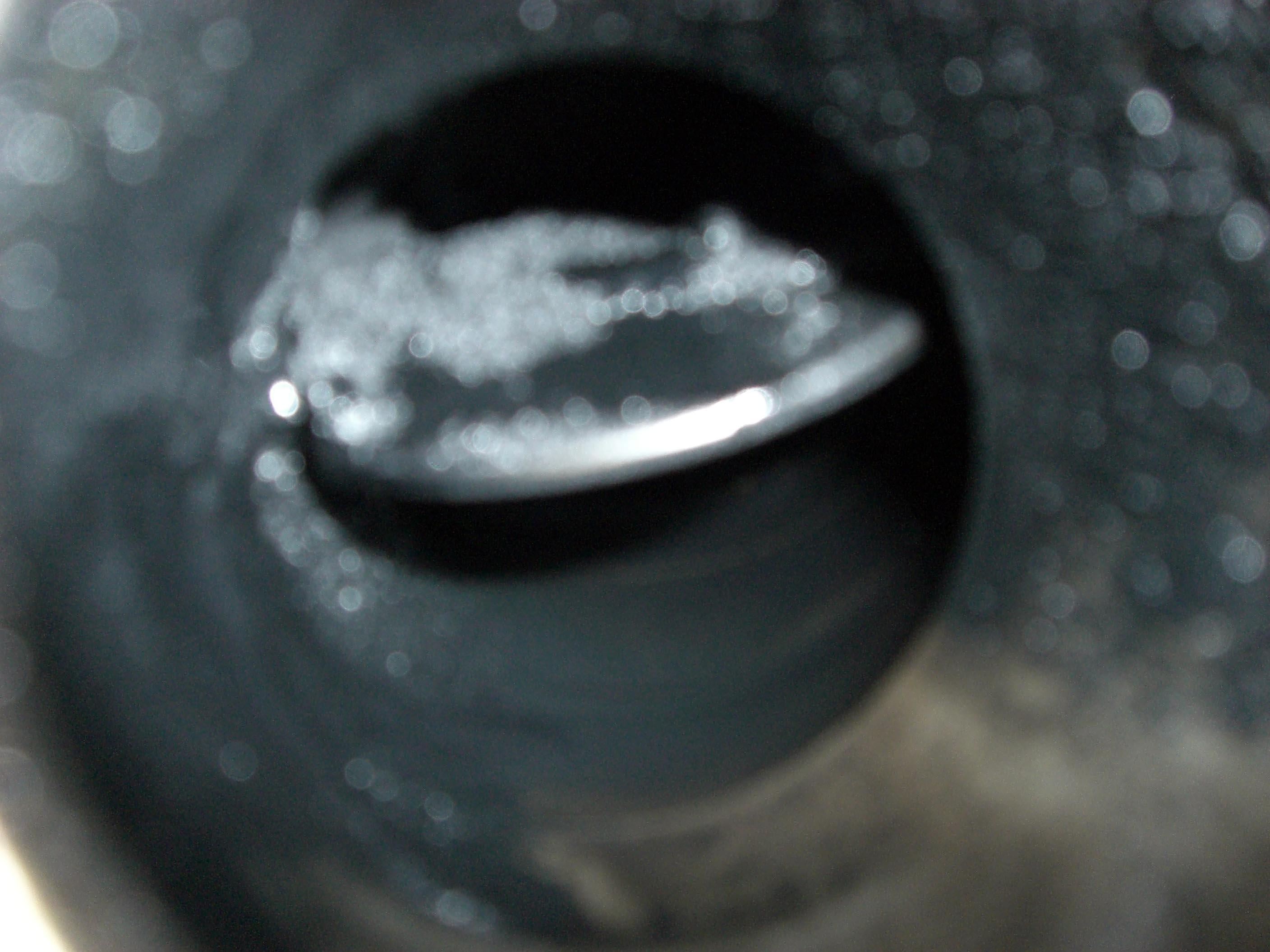

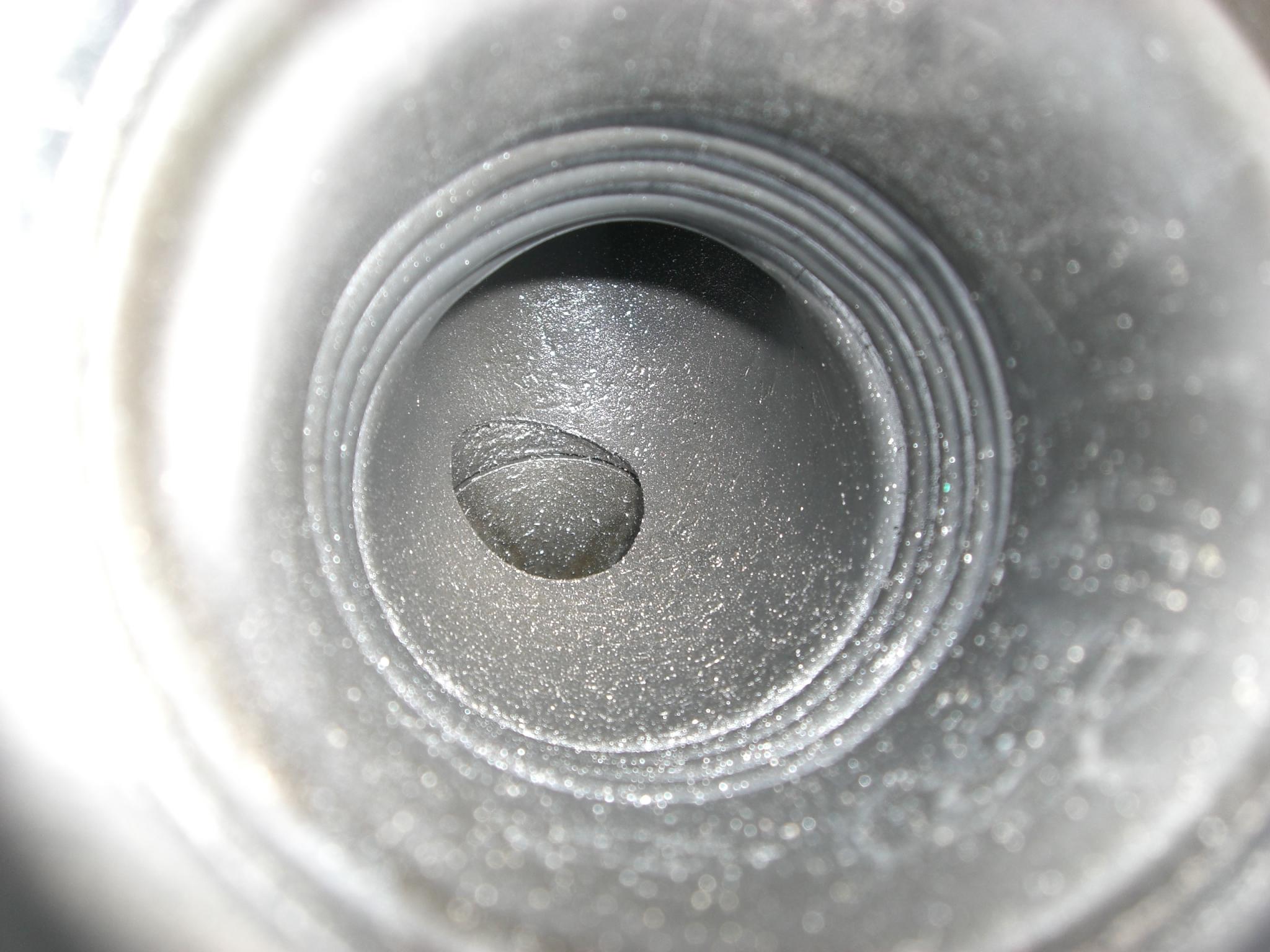

la seconda e le altre foto fanno vedere cosa intendo io per "morchia oleosa".....
la foto sottostante è della farfalla posta sull'aspirazione della testata, cioè appena dopo il cerchio rosso evidenziato nella foto sopra.

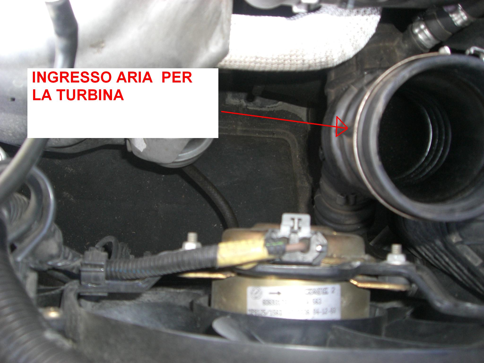

quest'ultima foto fa vedere da dove comincia la schifezza, cioe dall'ingresso, a monte della turbina, del stramaledetto tubo di sfiato del carter.... che praticamente fa ricircolare i vapori d'olio nell'aspirazione.

Il tubo cerchiato nella foto è senza dubbio il tubo di ingresso aria nel collettore di aspirazione dei cilindri... Oltre la valvola a farfalla, o corpo farfallato che dir si voglia, c'è l'ingresso dei gas di scarico provenienti dalla EGR (segiure il tubo zigrinato fino all'allacciamento della valvola). Di norma è quello che causa impirità e olio all'interno del tubo di aspirazione (proveniente dall'intercooler). L'intercoolr dovrebbe essere pulito, perchè percorso solo dall'aria fresca proveniete dal filtro di aspirazione e dalla turbina... La morchia nera sicuramente è dovuta alla EGR sporca.... controllato la temperatura dell'acqua con il motore a regime? è a 90°?
Un rimedio semplice può essere l'utilizzo di un additivo che faccia aumentare il numero di cetano, per avere una combustione del gasolio migliore. :decoccio:

Con le foto hai confermato quanto ti ho già detto e cioè:
1. tutto lo sporco che tu trovi sulla valvola a farfalla entra attraverso la valvola EGR che tu hai affermato di voler continuare a mantenere aperta.
2. la valvola a farfalla si chiude per alcuni secondi quando spegni il motore per evitare squotimenti al motore e viene comandata da una elettrovalvola a depressione. In tutti gli altri momenti è sempre aperta al massimo.

vi ringrazio per le risposte, però non può essere l'egr(cerchiata in blu), dato che si trova appena a valle della valvola a farfalla....lei è responsabile dell'imbrattamento dei 4 condotti d'aspirazione che arrivano ai cilindri...
tutto lo schifo di olio che ho nei condotti d'aspirazione, turbina e celle dell'intercooler comprese, è dato dal tubo di ricircolo vapori d'olio proveniente dal carter motore (linea viola)
il quale va a rimettere in circolo gli stessi nel punto evidenziato(cerchiato) in viola, e cioè prima della turbina
volevo sapere se qualcuno di voi ha smontato l'aspirazione totalmente o ha usato qualche prodotto per sciogliere 'sto schifo...
Visualizza allegato 14570

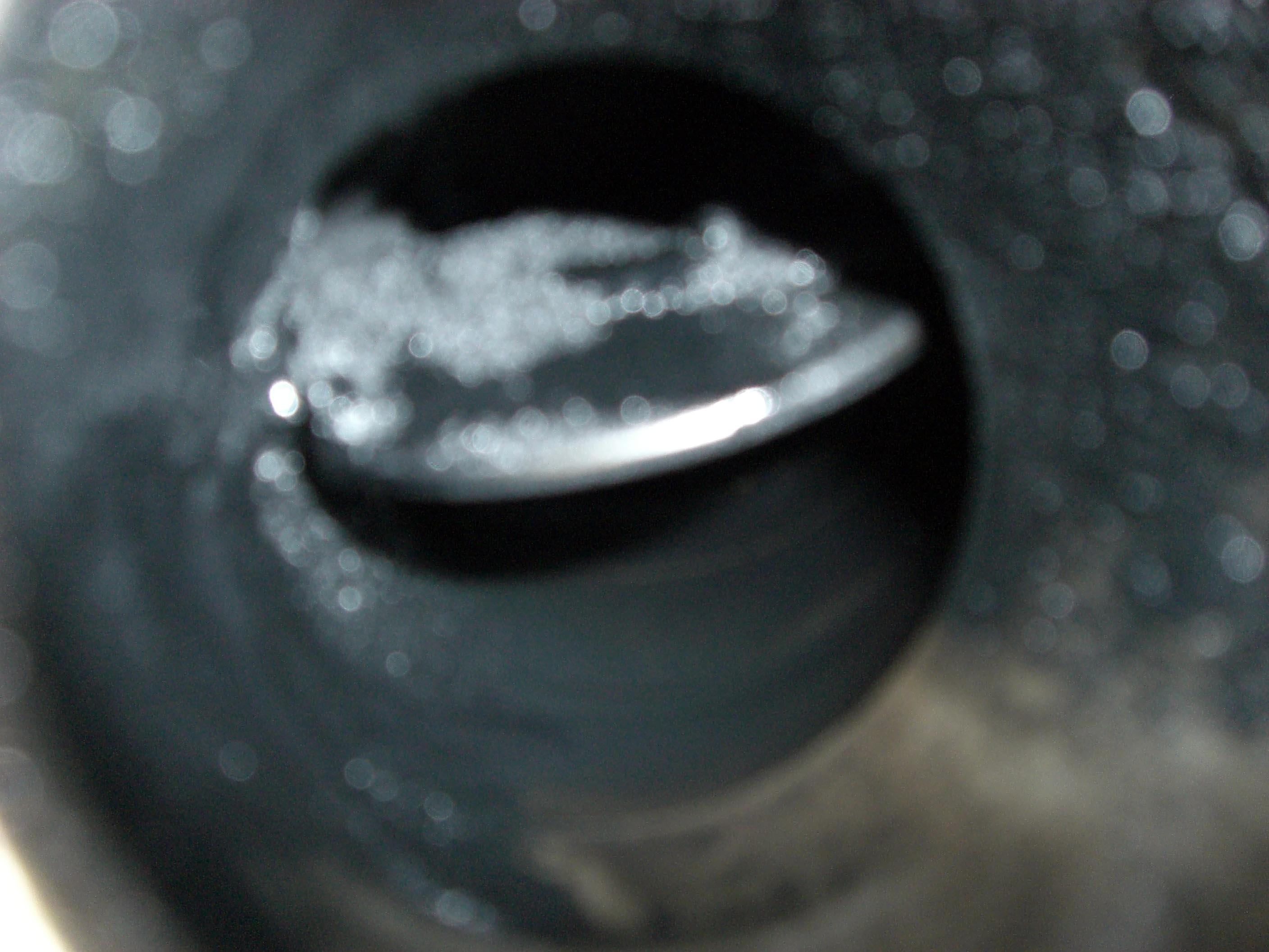

Visualizza allegato 14571
Visualizza allegato 14572

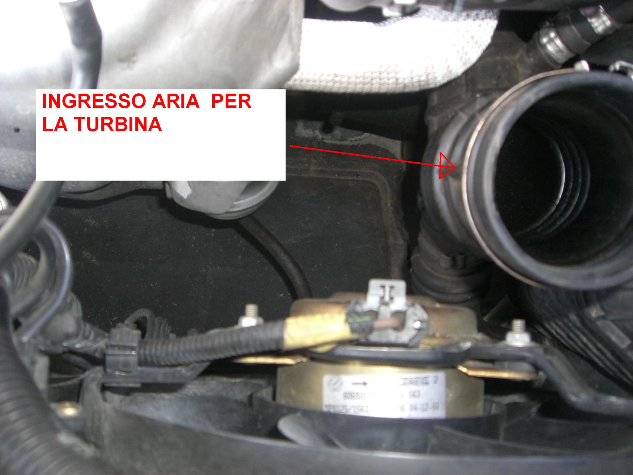

Visualizza allegato 14573
