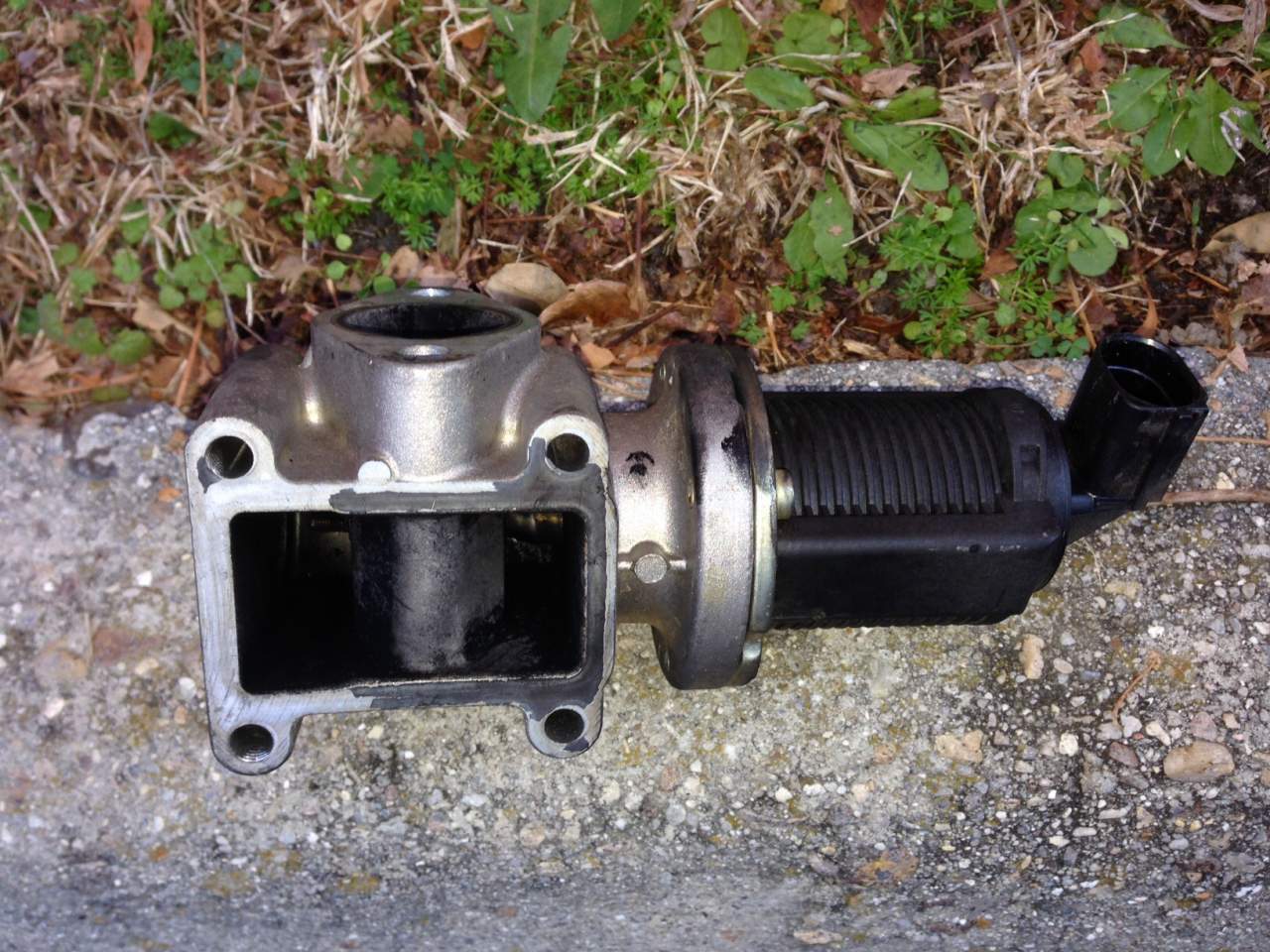

image.jpgimage.jpgMa è normale una cosa del genere? Non immagino l'egr come possa essere ridotta.

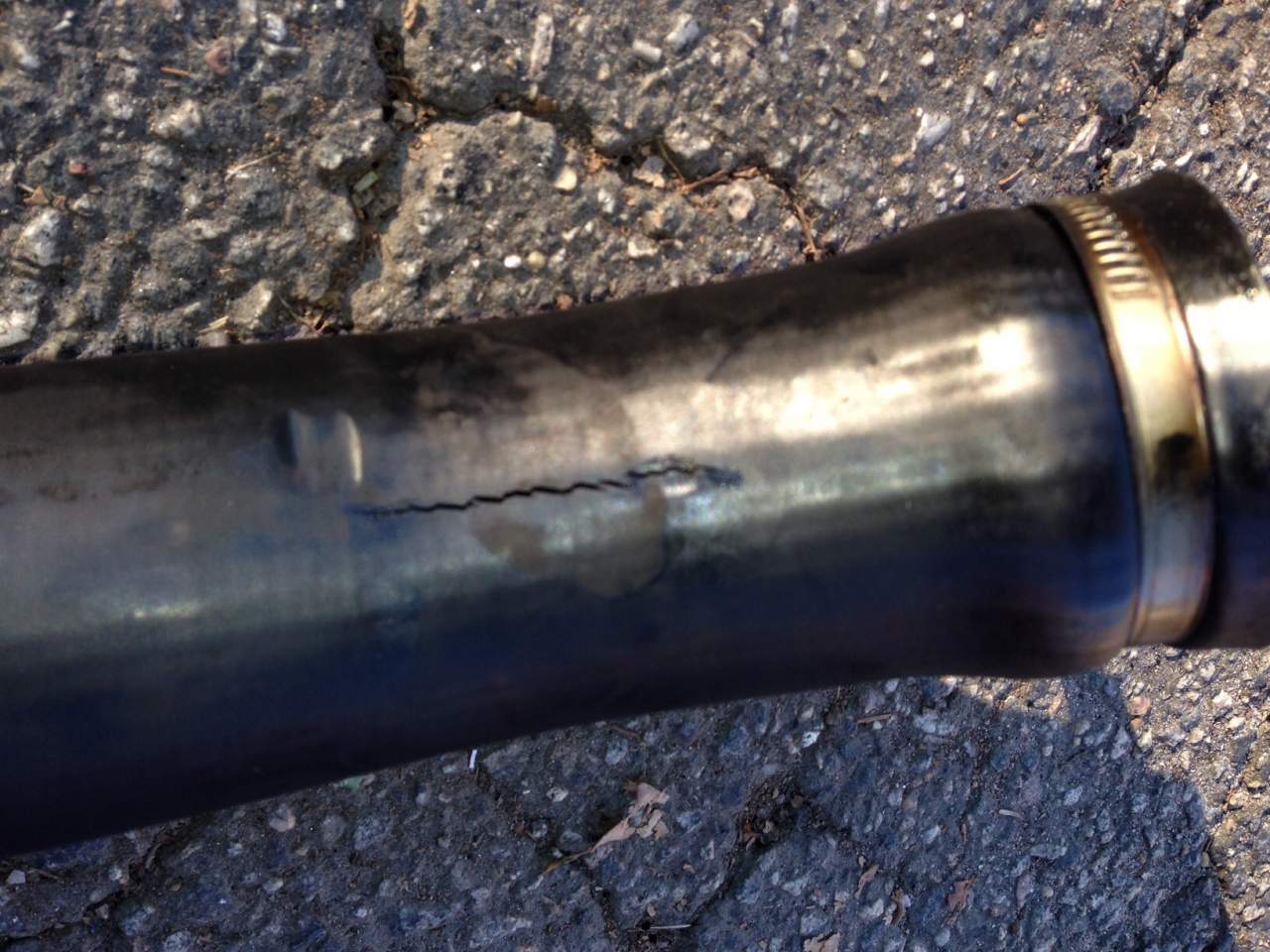

in ogni caso la perdita di olio era dovuto al tubo che è un pò lesionato.

ripulita valvola egr

sostituito il tubo superiore dell'aria

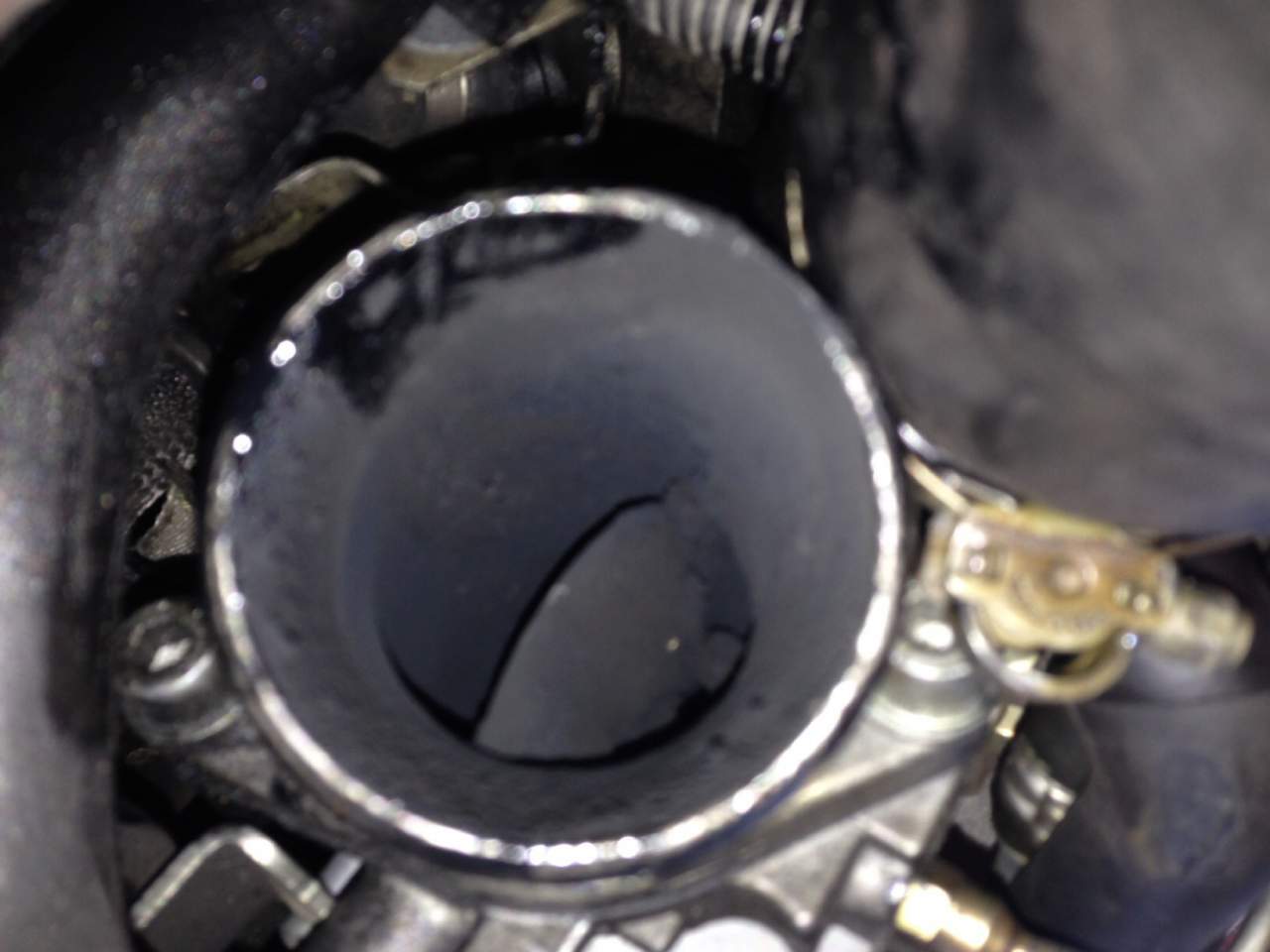

qualcuno qui ha mai smontato la turbina? Comincio a credere che sia la geometria variabile che non sta funzionando ma si sia bloccata. C'è un modo per testarla ? Con motore spento l'asta di controllo della geometria come dovrebbe stare?
grazzie
Kyto potresti avere i condotti di scarico rotti controlla

Controllato dopo aver letto la guida anche l'escursione dell'asta di comando geometria variabile ed è ok.
