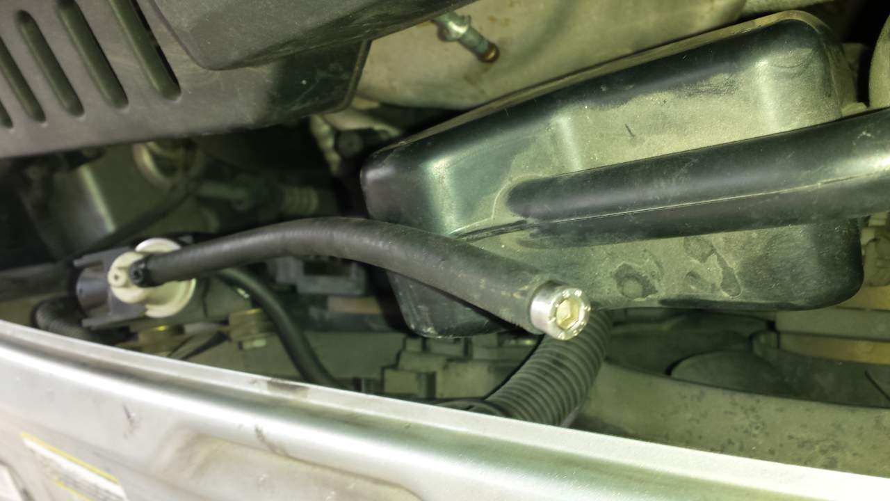

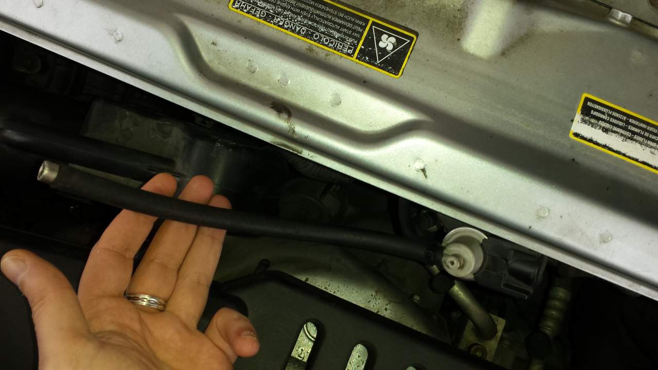

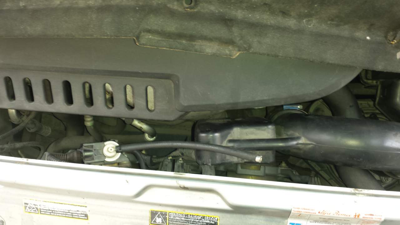

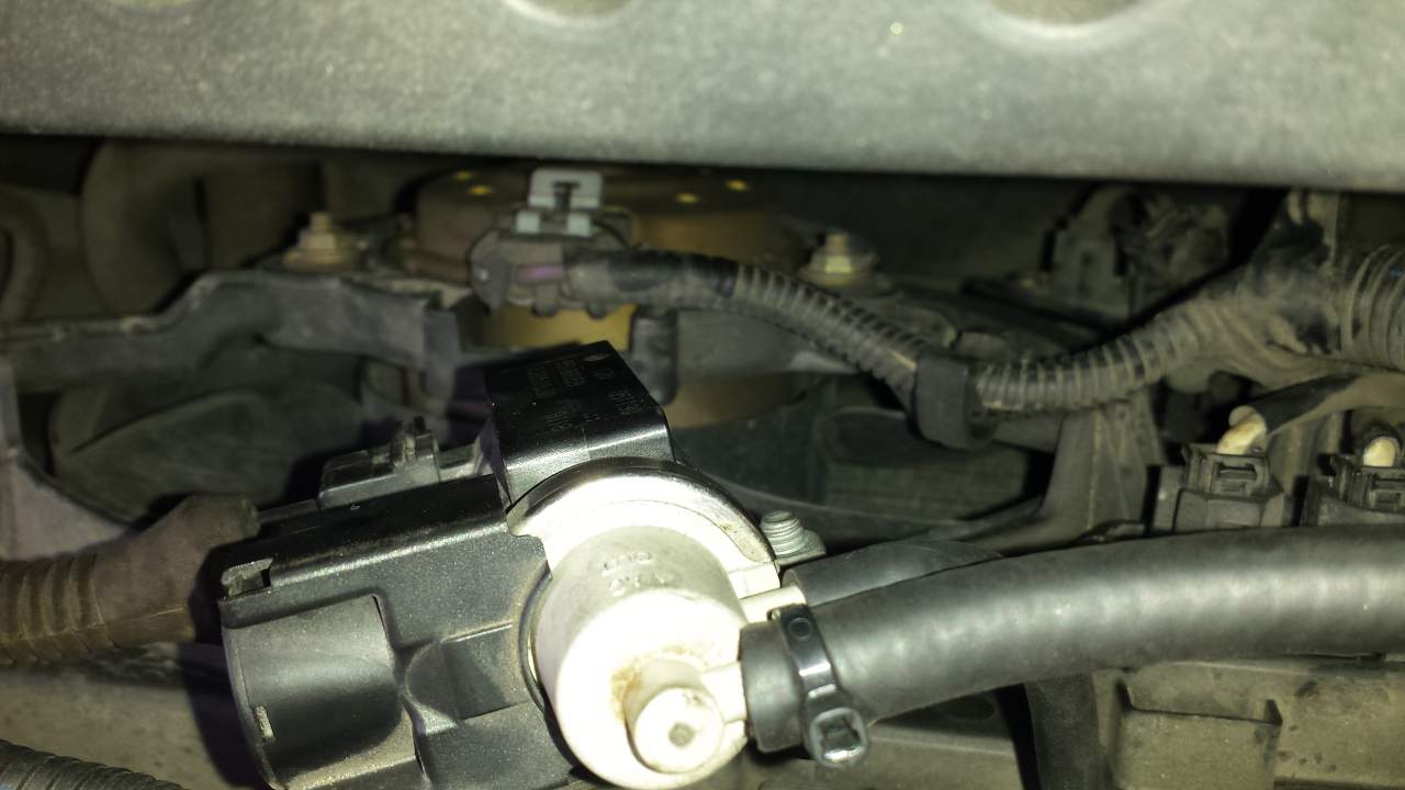

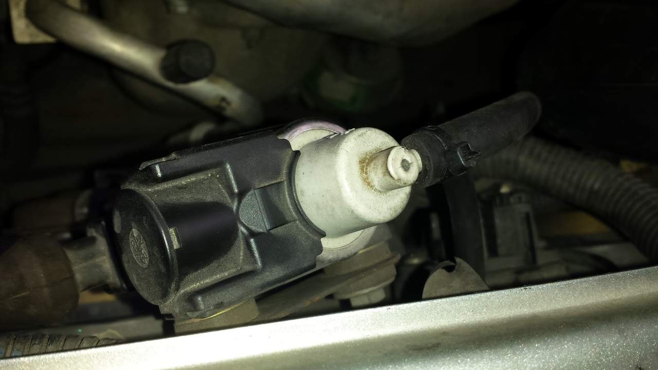

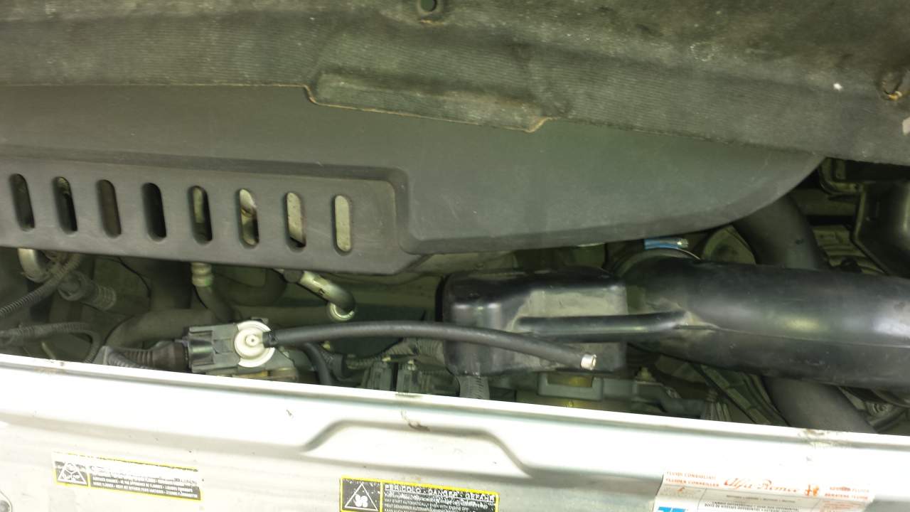

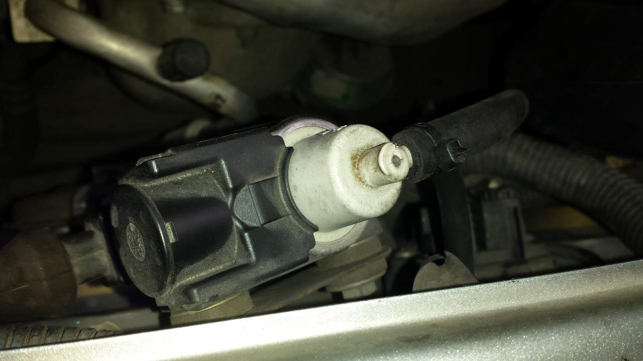

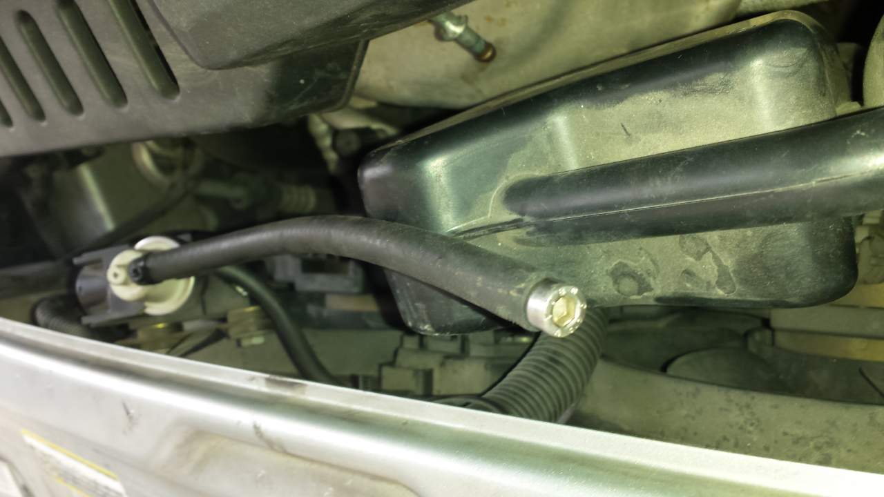

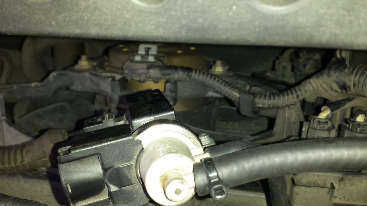

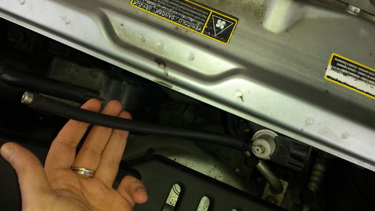

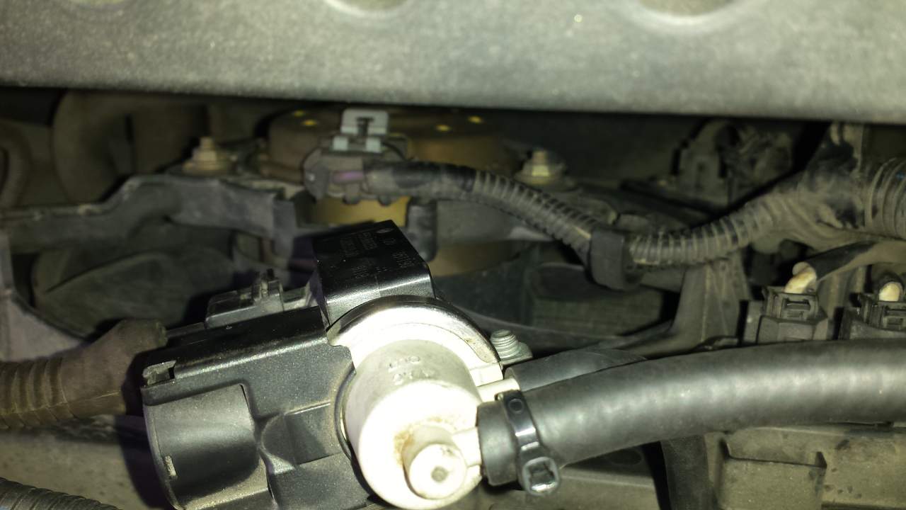

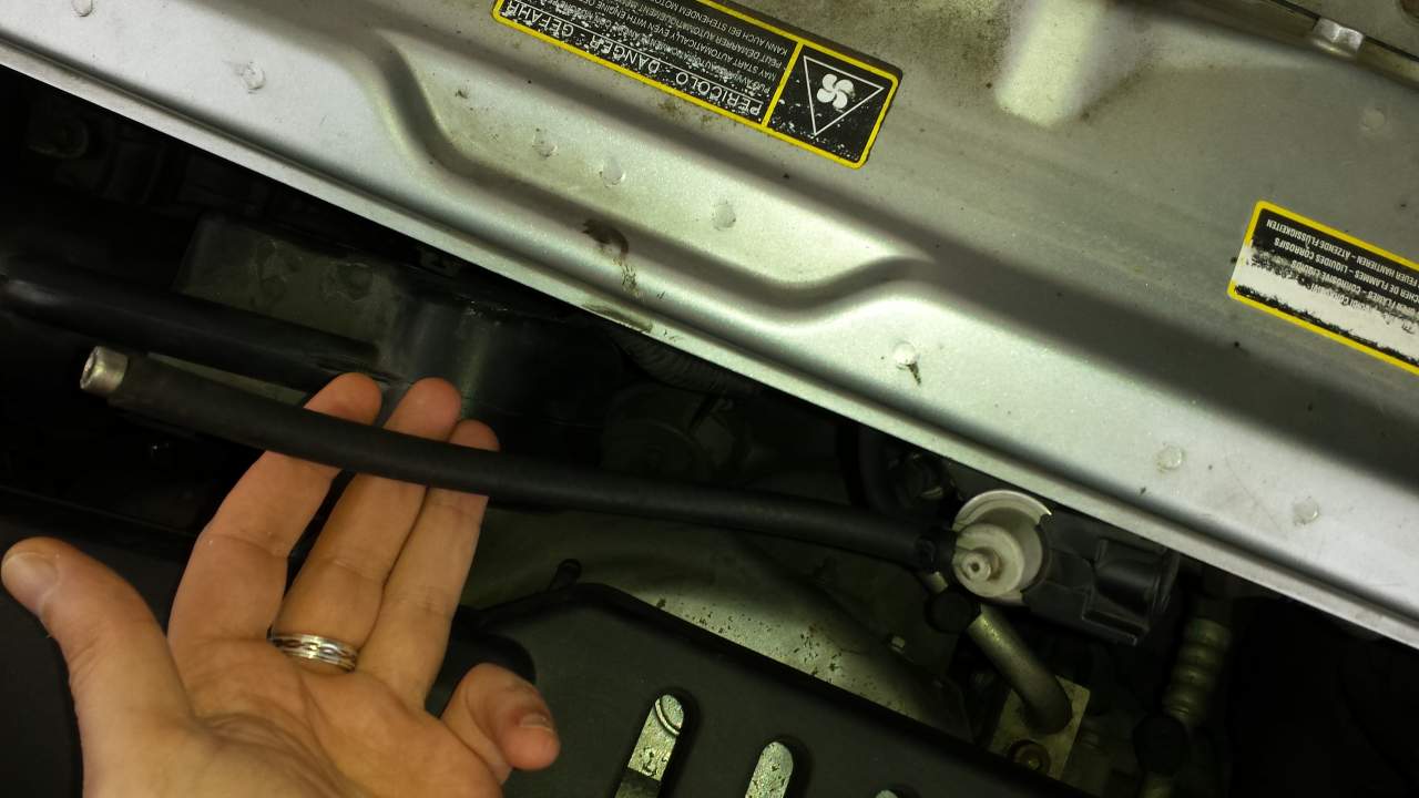

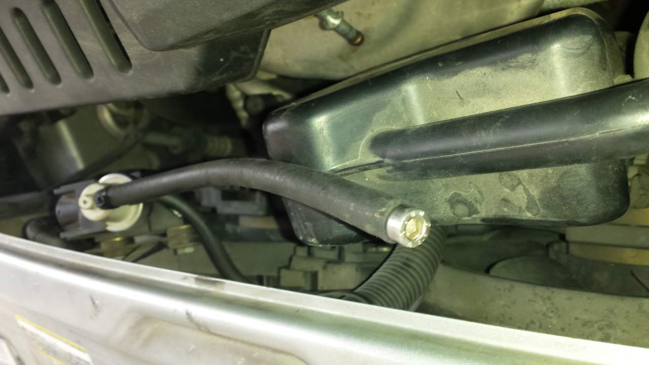

Buongiorno a tutti, Venerdì sera ho ritirato la macchina ma senza risultati il problema persisteva . Non mi sono dato per vinto e allora ho pensato a quello che era successo dall'inizio ; cioè, avaria sistema controllo motore, la diagnosi aveva dato errore alla geometria della turbina . Mi erano stati sostituiti i tubicini neri che vedete qui. 20140510_190557.jpg20140510_190640.jpg Il meccanico mi aveva detto che era tutto ok , infatti la macchina andava alla grande ma singhiozzava , andava a strattoni e contemporaneamente si sente quello sfregamento nella parte anteriore sinistra sembrava che frenasse ,tutto questo solo tra i 1500- 2500 giri .Porto la macchina dal mio gommista tanto dovevo sostituire le pastiglie , perando che si risolvesse tutto ma niente da fare ..... allora mi viene in mente di tappare quel tubicino che va alla turbina 20140510_190711.jpg20140510_190629.jpg20140510_190614.jpg provo la macchina e non si presentava nessun problema . Adesso vi chiedo di aiutarmi per favore e vi domando: La causa è a valle oppure a monte ? deriva dal pezzo bianco ( scusate ma non so come si chiami ) oppure dalla turbina ? Vi scongiuro AIUTATEMI ....... VI RINGRAZIO ANTICIPATAMENTE

Bisogna essere metodici e assicurarsi che i vari componenti funzionino, così eviti spese inutili e controlli il motore ;)
Se sbirci la mia discussione https://forum.clubalfa.it/jtd-m-jtd/74588-piccola-descrizione-e-storia-del-motore-diesel.html la scatola del sottovuoto se non mi sbaglio si trova al lato DX vicino al parafango osservando dal muso della vettura a cofano aperto.
Potresti anche chiudere la ERG che mi chiedevi in mp, però penso che dopo devi rimappare perchè ti sarebbe fiacca in basso anche se elimini tutti quei problemi di intasamento nel collettore d'aspirazione.
Magari se non vuoi rimappare potresti staccarla dal turbo, lì alla chiocciola chiudi e metti un filtro alla ERG e fissarla artigianalmente.

Buongiorno a tutti, Venerdì sera ho ritirato la macchina ma senza risultati il problema persisteva . Non mi sono dato per vinto e allora ho pensato a quello che era successo dall'inizio ; cioè, avaria sistema controllo motore, la diagnosi aveva dato errore alla geometria della turbina . Mi erano stati sostituiti i tubicini neri che vedete qui. Visualizza allegato 109059Visualizza allegato 109060 Il meccanico mi aveva detto che era tutto ok , infatti la macchina andava alla grande ma singhiozzava , andava a strattoni e contemporaneamente si sente quello sfregamento nella parte anteriore sinistra sembrava che frenasse ,tutto questo solo tra i 1500- 2500 giri .Porto la macchina dal mio gommista tanto dovevo sostituire le pastiglie , perando che si risolvesse tutto ma niente da fare ..... allora mi viene in mente di tappare quel tubicino che va alla turbina Visualizza allegato 109061Visualizza allegato 109062Visualizza allegato 109063 provo la macchina e non si presentava nessun problema . Adesso vi chiedo di aiutarmi per favore e vi domando: La causa è a valle oppure a monte ? deriva dal pezzo bianco ( scusate ma non so come si chiami ) oppure dalla turbina ? Vi scongiuro AIUTATEMI ....... VI RINGRAZIO ANTICIPATAMENTE
Infatti non ti ho spostato in 156/Frizione perchè attendevo queste risposte...
Dunque quello mi sembra la scatola del sottovuoto, quel tubino da dove lo hai staccato?
Manicotto vicino al box dell'aria?
forse trovi un'ispirazione quì
https://forum.clubalfa.it/jtd-m-jtd...e-della-geometria-del-turbo-alfa-156-jtd.html
https://forum.clubalfa.it/jtd-m-jtd/80061-problemi-col-turbo-sulla-156-jtd.html
