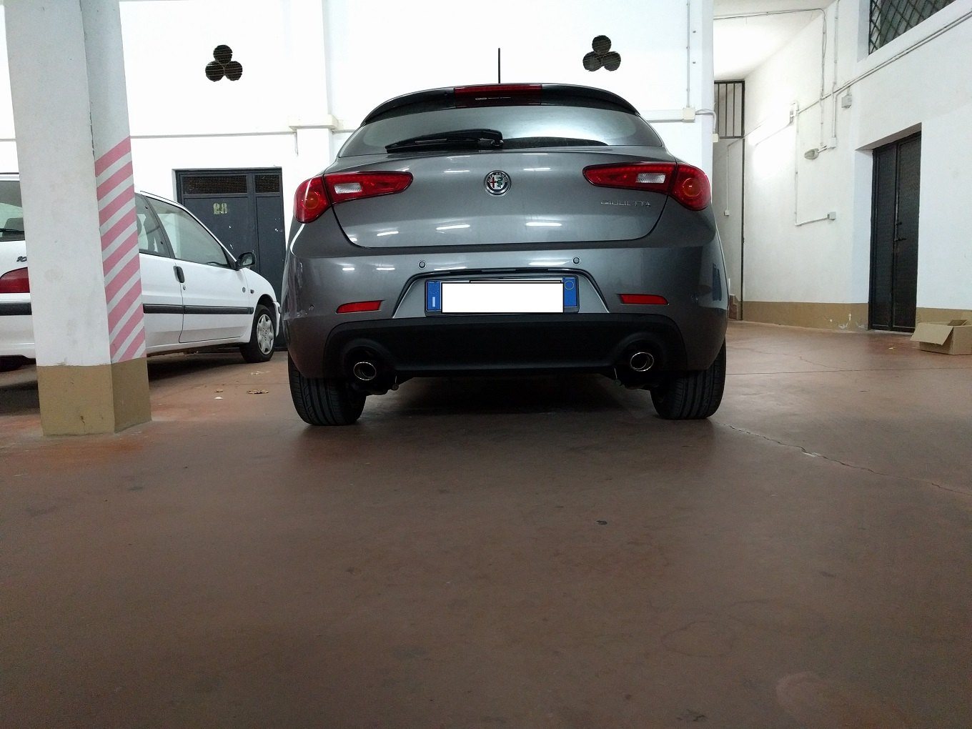

Secondo terminale di scarico Alfa Giulietta
    181.2 KB · Visualizzazioni: 389
Dalla foto sembra tutto ok. Comunque lo scarico è regolabile

Hai ragione dalle foto non si nota, ma dal vivo c'è differenza tra il sinistro che è più basso del destro.
Il sinistro andrebbe sollevato ma ho controllato e i gommini con l'astina di sostegno non hanno gioco.

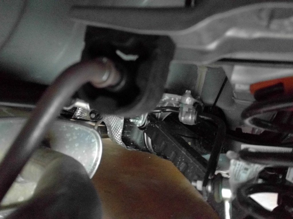

Foto 501 lato sx dal gommino si vede la luce

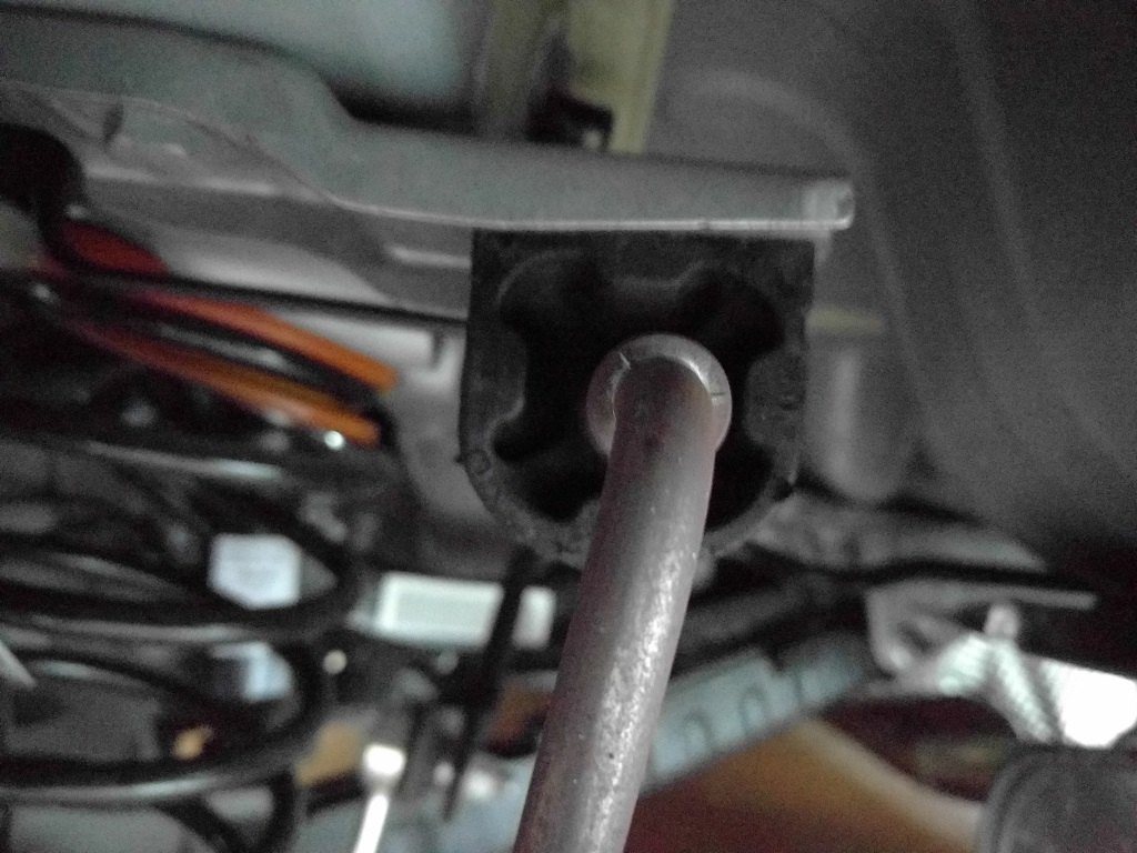

Foto 545 lato dx il gommino è integro e non si vede la luce

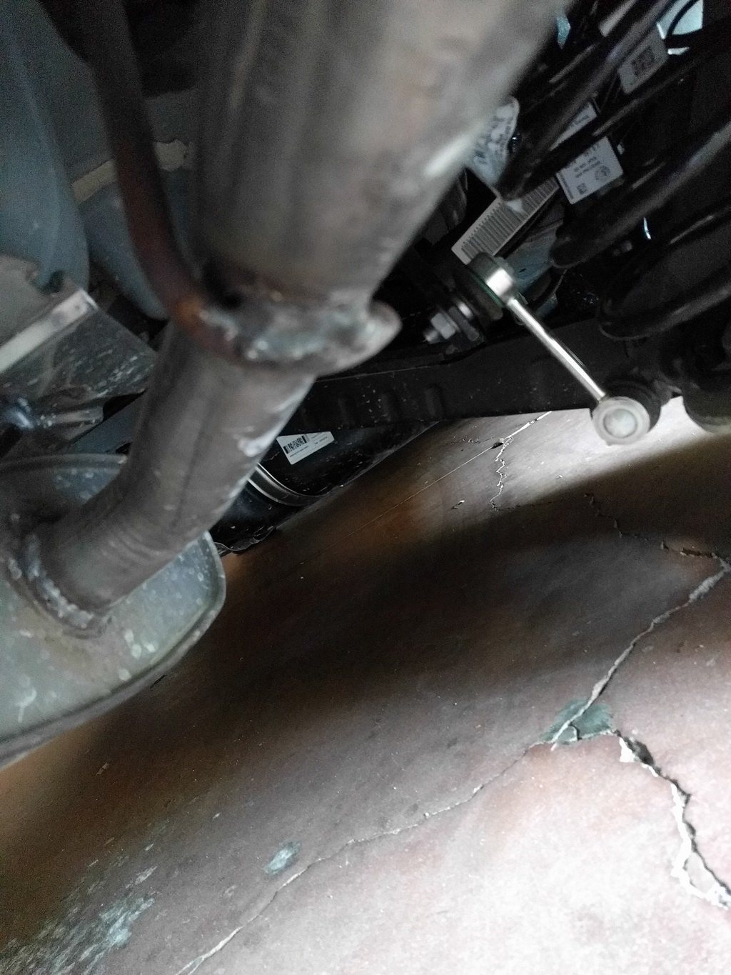

Foto 620 staffa lato dx che acchiappa il finale sul lato opposto alla ruota

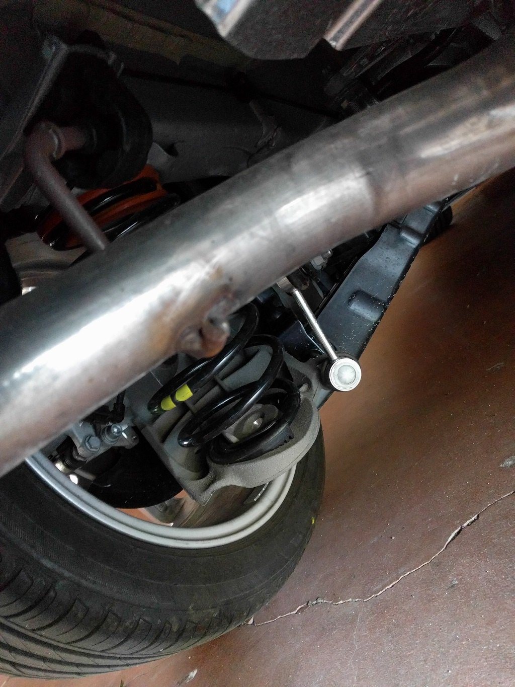

Foto 629 staffa lat sx che acchiappa il finale sul lato ruota
Per completezza vi ricordo che il lato sx è quello che risulta più basso
P.S. la saldatura della staffa del lato dx sembra fatta con i piedi, è normale?

le saldature sono fatte bene. il gommino della prima foto è quello a cui facevo riferimento nel mio post precedente. se alzi il tubo verso l'alto vedi che nel gommino si crea un vuoto. Li devi metterci il prodotto che ti ho descritto prima
