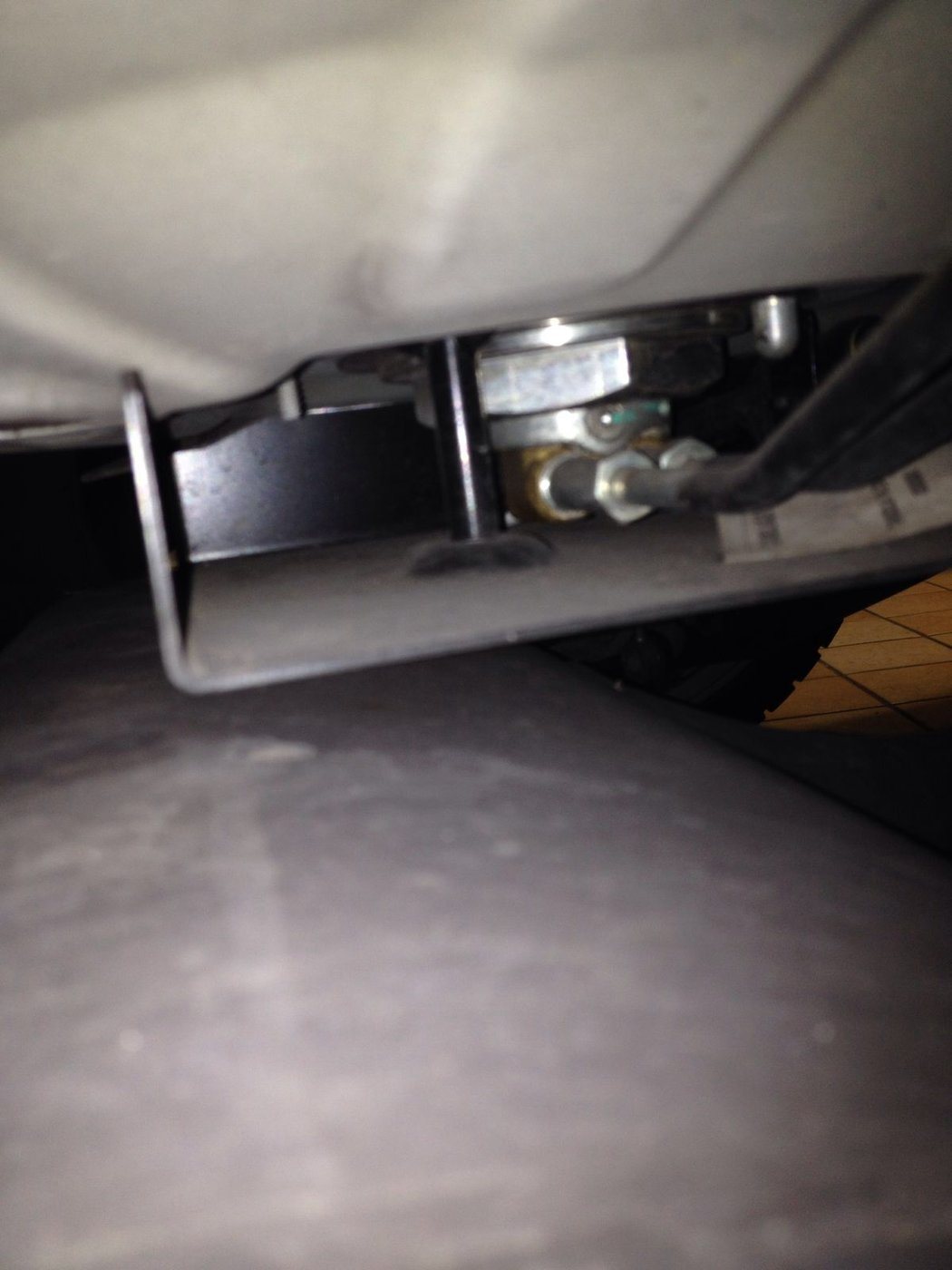

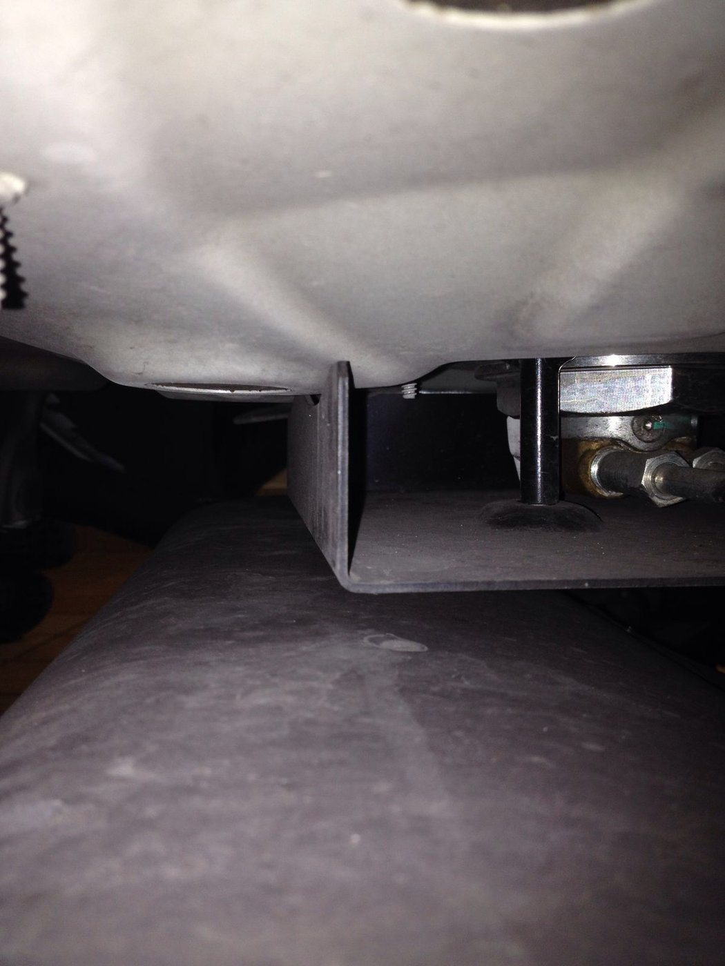

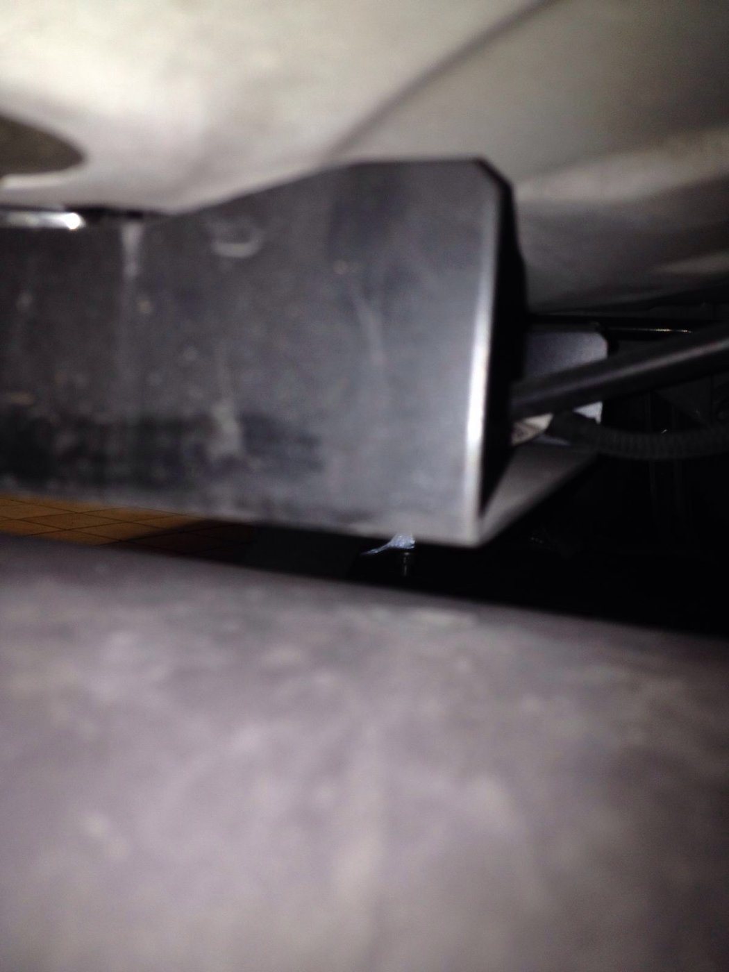

Prendo in prestito le foto da @MarcoG90 (grazie Marco), spero ti possano essere utili. ;)
ma se hai il Multiair 170 CV, perchè hai voluto vedere il montaggio su gpl?
tu potrai installarlo diciamo non "più in basso" perchè non hai l'elettrovalvola...
anche se hai l'impianto gpl aftermarket non credo che tu abbia l'elettrovalvola in quel punto...
Ps per i gipiellisti...ho saputo che si può montare anche a contatto, senza il mezzo cm che ho lasciato io, senza controindicazioni...
pps consiglio, come ha fatto un mio amico, e che presto farò anche io, di tagliare qualche cm all'attacco dell'ulter al centrale in modo che i terminali stiano a filo del dam...altrimenti i terminali sporgono troppo (poi va a gusti)

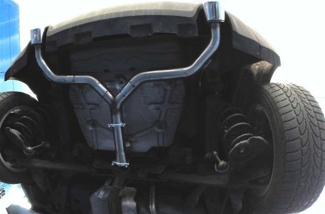

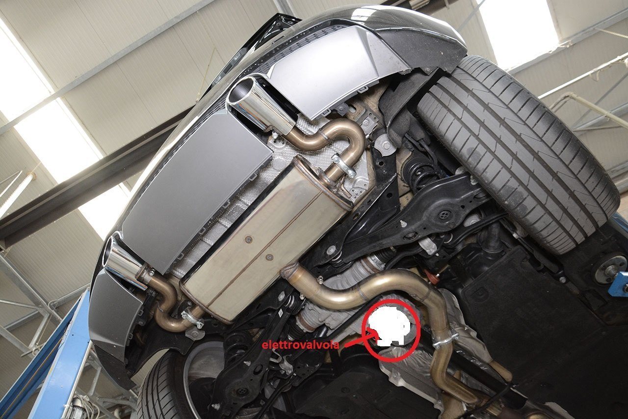

Ho la 170 CV ma ho montato da poco (diciamo che la tiene ancora l'installatore :( per la taratura di fino) un impianto gpl lovato "twin-jet" dedicato per auto chiamiamole "potenti": :D
Pensavo insieme al tizio che monterà lo scarico 3 opzioni:
1) di montare la pancia più avanti possibile quasi sotto al paraurti allungando il tubo dal centrale e contestualmente accorciare i tubi che vanno ai finalini (vedi seconda foto di una audi TT cosa intendo)
2) spostarlo più dietro possibile (allontanando dalla elettrovalvola) , accorciando (come dice Mauro) il tubo di imbocco al centrale, allungando i tubi che vanno ai 2 finalini.
3) creare una rientranza in zona valvola (tipo scodella) ... ma ho paura di rovinare lo scarico come rendimento / potere silenziante / inquinamento / contropressione gas di scarico etc etc
Cercavo una foto fatta da sotto la Giuly (vedi prima foto) con ULTER SPORT, dove si vede come viene montata e capire gli spazi, prima di comprare lo scarico volevo almeno dare uno sguardo per capire se c'è possibilità di farlo
NON VOGLIO assolutamente RISCHIARE che il vezzo della marmitta duplex possa creare problemi alla valvola del gas.
Altrimenti dovrò optare per una soluzione differente tipo uno scarico ad Y (cercando sempre qlc di omologato)
Grazie
M.
