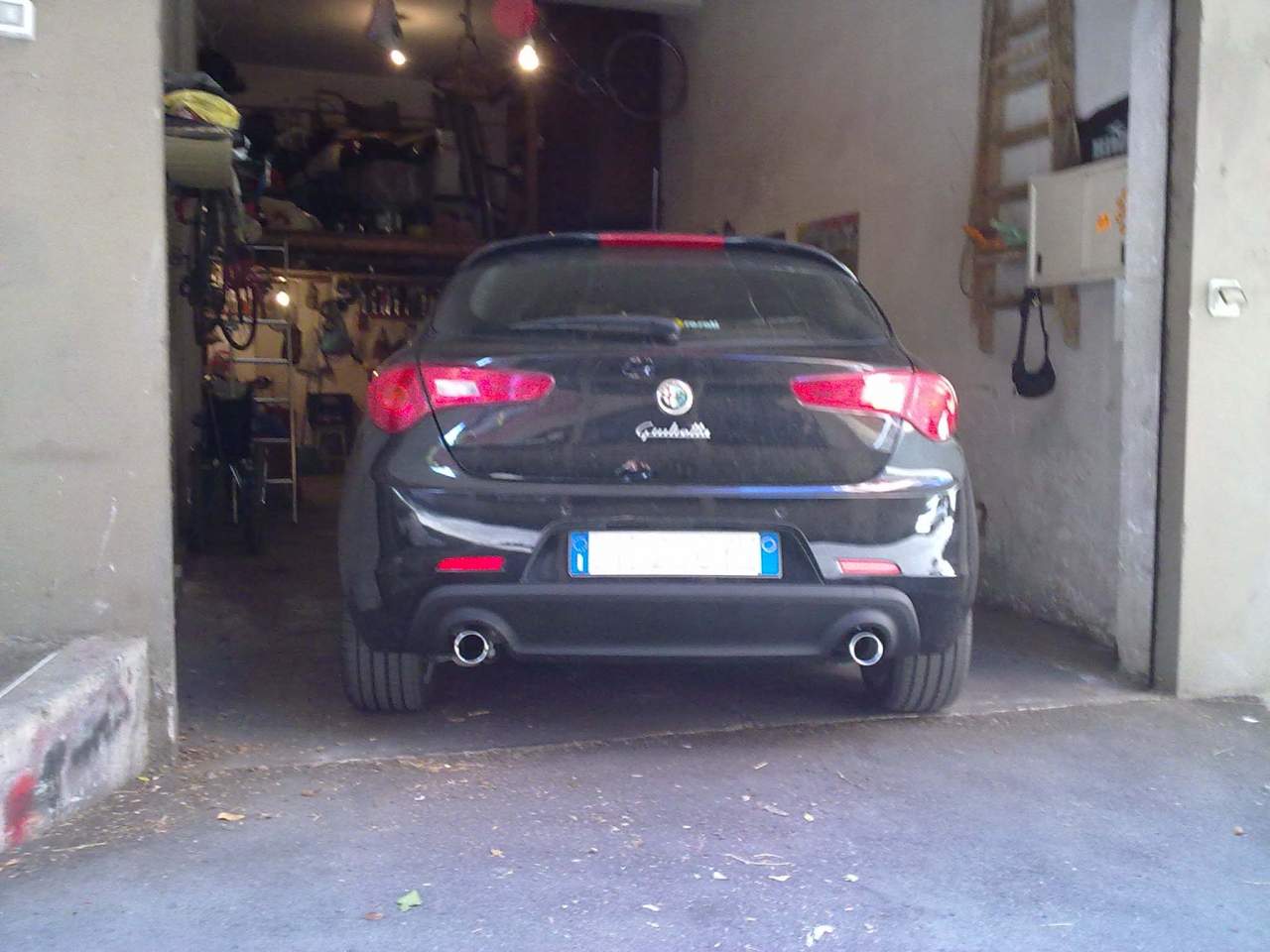

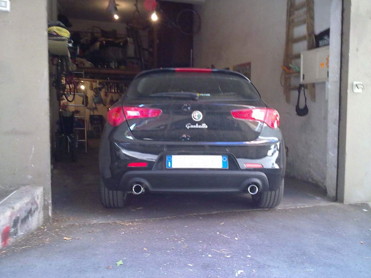

Finalmente anche io ho montato il secondo terminale, finto, sulla mia multiair.
Il lavoro si può fare da soli in circa un'ora.
Mi raccomando non fate come me che dopo aver perso 45 minuti per prendere le misure dove fare i fori mi sono reso conto che sulle istruzioni del terminale c'era la dima.......:lol2:
Non ho montato il dam della linea accessori, ma il sottoparaurti originale del 2000 jtdm.
Il tutto alla fine mi è costato meno di 130 euro
Anche se non fumerà quando farà freddo, sotto il profilo estetico sono finalmente soddisfatto di avere un lato b della Giulietta simmetricoVisualizza allegato 82032

nei diesel fuma fino a quando non raggiunge i 90 °c quindi a motore freddo poi niente più...nei benzina è diverso....il vapore esce sempre indipendentemente dalla temperatura ma dall'umidità dell'aria...quando ho fatto la foto nel garage dove si vede che fuma erano alla fine 14°c ma molto umido....e la sera il vapore è ancora più intenso e ovviamente sulle multiair si vede di più rispetto i diesel.
