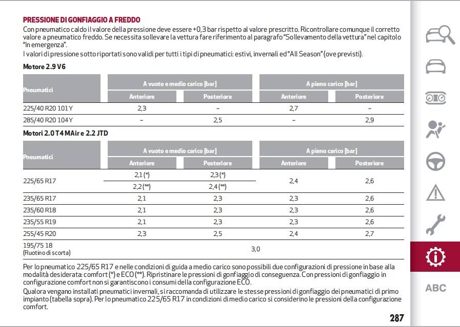

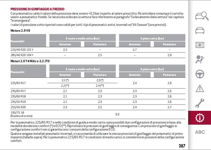

Ciao @CLAUDIO PANSOLINI , può darsi che ci sia da sistemare la pressione un po' alta all'anteriore. Anche a pieno carico da LUM viene indicata 2.4 ant e 2.7 post.
Per la cronaca, io ho un 280Cv con cerchi da 20" (gomme Michelin) e anche a velocità alte non ho percepito nessun tipo di problema. Macchina stabile e precisa (pressione medio carico impostata come da libretto 2.3 ant. e 2.5 post.).;)
Visualizza allegato 216527
Grazie mille! Ho già sistemato la pressione oggi, ma niente da fare a 200 sembra di essere su un materasso ad acqua anche con le sospensioni dure..speriamo per il meglio, il 24 officina e fino ad allora tranquilli 😂
