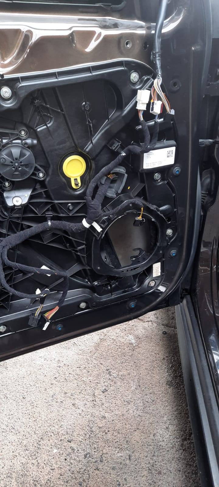

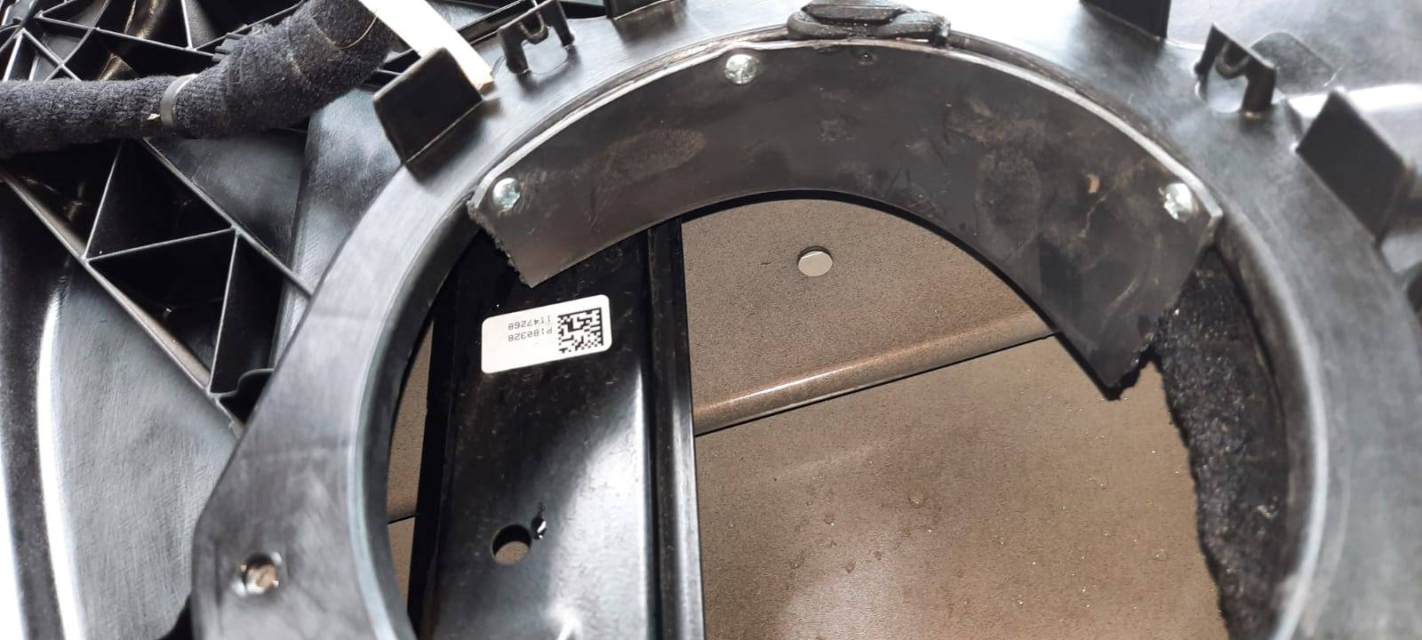

su stelvio e a questo punto penso pure giulia c'è un difetto di infiltrazione dal finestrino, l'acqua che deve defluire sotto va a cadere sulla cassa, io ho dovuto far smontare il pannello porta e costruire una piccola copertura sulla cassa. Avevo il tuo identico problema, infatti fra un paio di giorni non appena si asciuga tornerà normale e non sentirai piu' nulla
Perfetto, ti farò sapere, quindi non ci sono cicalini....ma il suono esce dalle casse....giusto?
si esatto, se può aiutarti ecco le foto del lavoro
