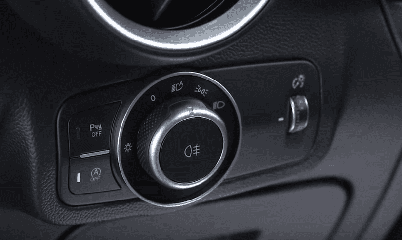

Sulla Giulia non saprei ma sulla Stelvio mi risulta esserci la posizione "non automatica" a pag 37 del LUM per cui si possono autonomamente accendere e spegnere le luci per ovviare a certe situazioni di luce strana.
E' esattamente quello che ho scritto io, manca la posizione "fari spenti".
O li tieni in AUTO, o li accendi manualmente.
Succede anche alla honda jazz di mia moglie, o accesi o automatici, penso sia un obbligo..
Si potrebbe far cambiare il meccanismo all'interno.... se lo forzi verso sinistra si spengono gli anabbaglianti
La prima a sinistra non è una posizione selezionabile, è solo il simbolino che identifica il comando fari.
Le posizioni sono le tre in alto, quella a sx è quella instabile per le luci d'ingombro a macchina spenta, quella di metà è la poszione AUTO, quella a dx forza i fari accesi.
Nella versione USA c'é lo zero, forse in Europa é obbligatorio averle sempre accese.
