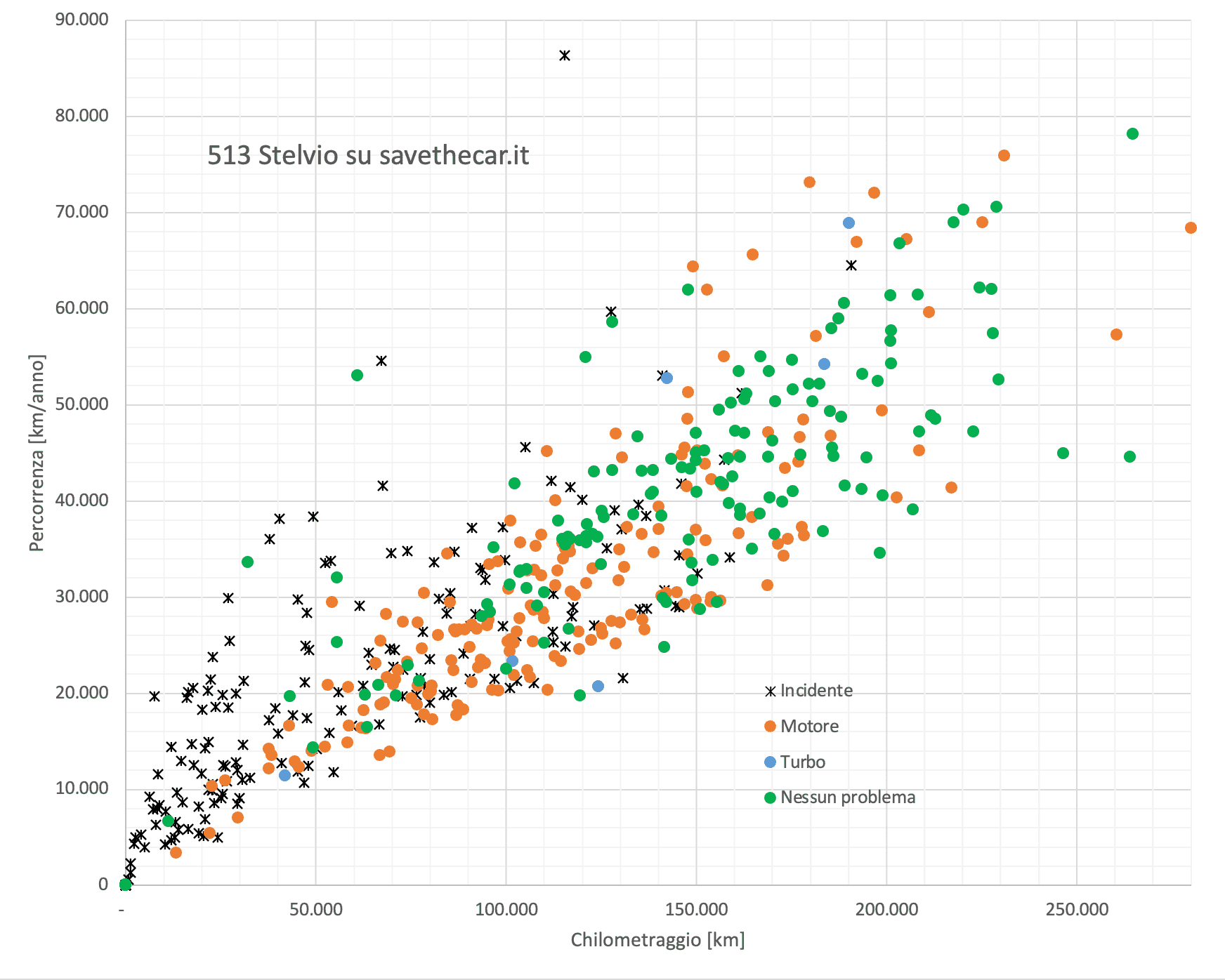

Si si è chiaro che non vi piace la musica... Allora vediamo se vi piace la Matematica! A meno che non la prendiate come opinione🤣🤣🤣🤣
È qua da vedere l'epidemia di motori saltati contando solo Stelvio tra l'altro!! Senza considerare tutti quelli che non si sanno e salteranno nei prossimi giorni a seguire!!
... E questi qui, sono tutti motori freschi come rose che hanno iniziato da nuovi quindi niente scuse.
Neanche il morbillo🤣🤣🤣🤣
Guardando solo ai rossi e blu (ovviamente i “senza problemi” o incidentate su savethecar non sono interessanti) il fatto che l’andamento sia tendenzialmente lineare fa pensare che i guasti vengano fuori più legati all’anzianità (circa 3 anni incrociando km e km/anno) che al chilometraggio vero e proprio.
Mi fa pensare ai 3 anni di leasing o nlt classici, manutenzione quasi mai e quando finisce il contratto ciao 😓
Reazioni: CONDORALFA75
dal grafico si capisce chiaramente che sono ben pochi quelli con problemi.... quindi se questo è il tuo "cavallo di battaglia" direi che usi solo un modesto asinello!

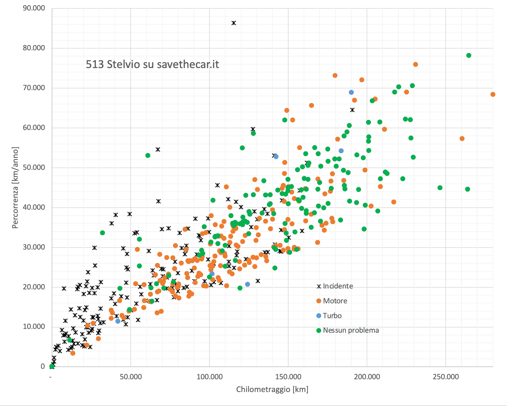

Visualizza allegato 259346
Per poter valutare il grafico mancano alcune informazioni fondamentali, almeno queste:
- Si tratta di un campione significativo (in senso statistico) oppure sono dati presi da quelli che hanno postato di loro iniziativa su "savethecar"?
- Quale è la numerosità del campione ? (513? Ad occhio i puntini sono meno)
- Cosa si intende per puntino arancione "motore"? E' fuso o ha avuto un problema di qualsiasi tipo?
- Auto sicuramente non schilometrate e con tagliandi effettuati regolarmente?
Senza queste informazioni i dati del grafico non dicono molto. In ogni caso, che il campione non sia significativo (e quindi non valga niente) lo si intuisce guardando l'inizio del grafico: entro i primi 30.000 km si rileva che, se non ho contato male (il grafico non è chiaro per le sovrapposizioni), 64 autovetture hanno avuto un incidente, mentre n. 7 autovetture non hanno avuto incidenti (comprese quelle con problemi al motore). Questo, se il campione fosse significativo, significherebbe che oltre il 90% di chi guida Stelvio nei primi 30.000 km ha un incidente, mentre solo il 10% dei proprietari di Stelvio passa 30.000 km senza incidenti. E' ovvio che non può essere così.
