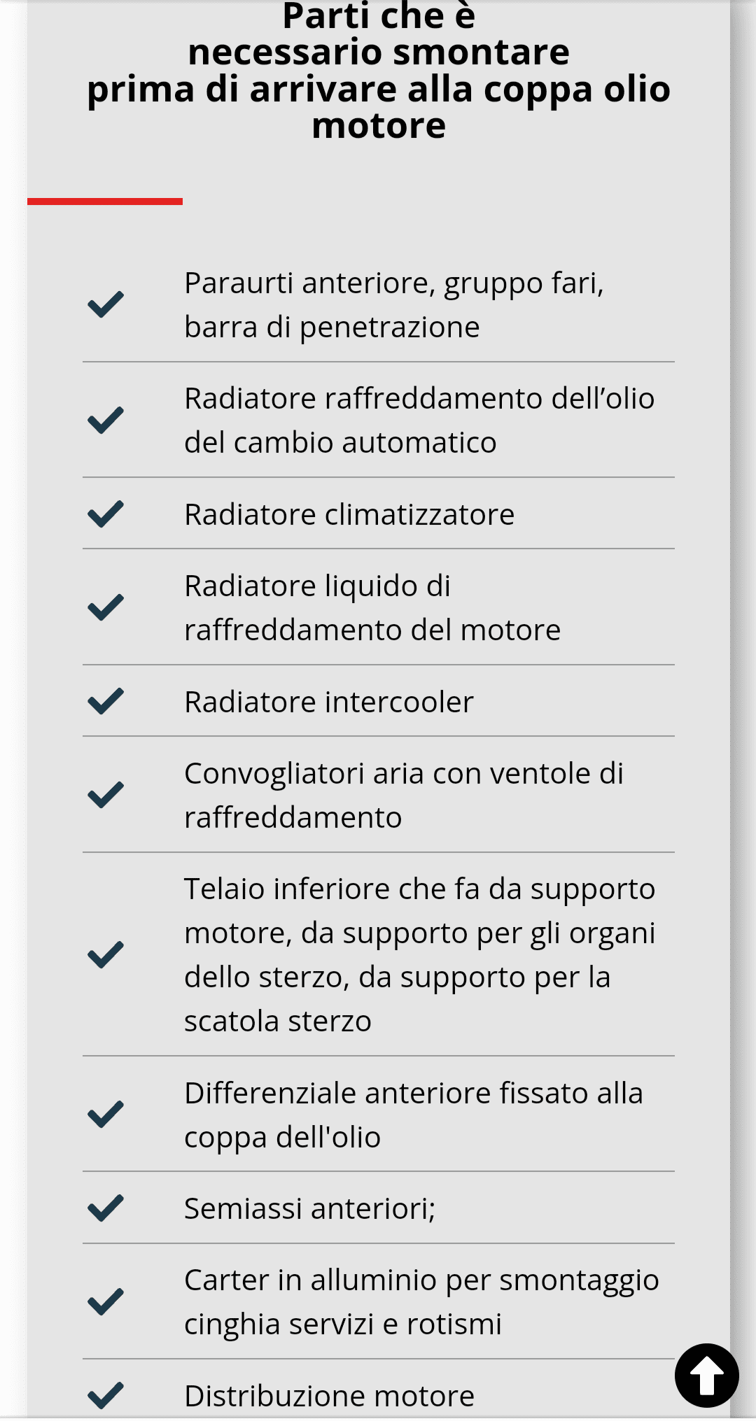

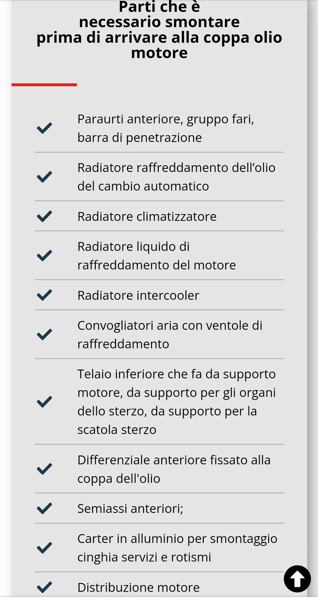

Visualizza allegato 259281
Cambiare olio e filtro ogni 10mila e nel contempo pregare.....
