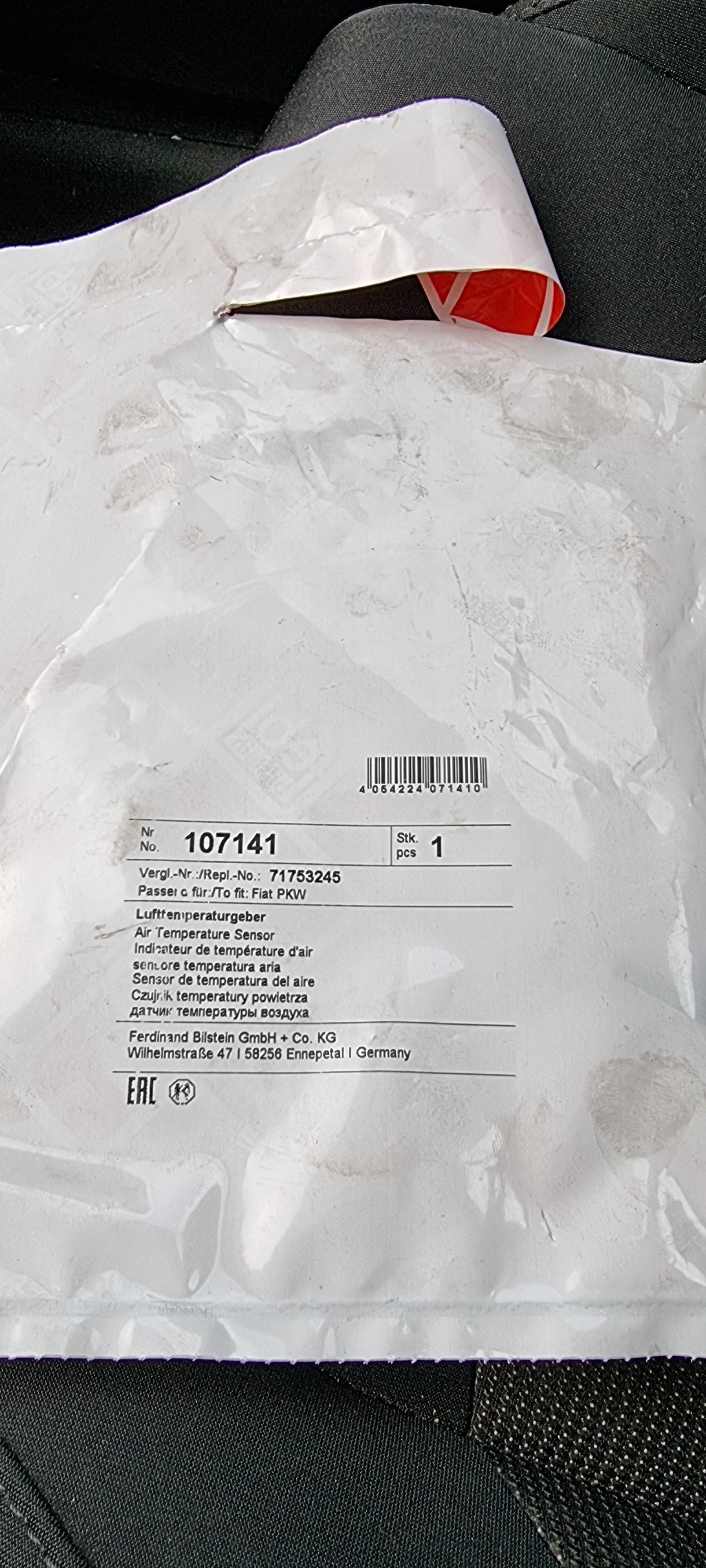

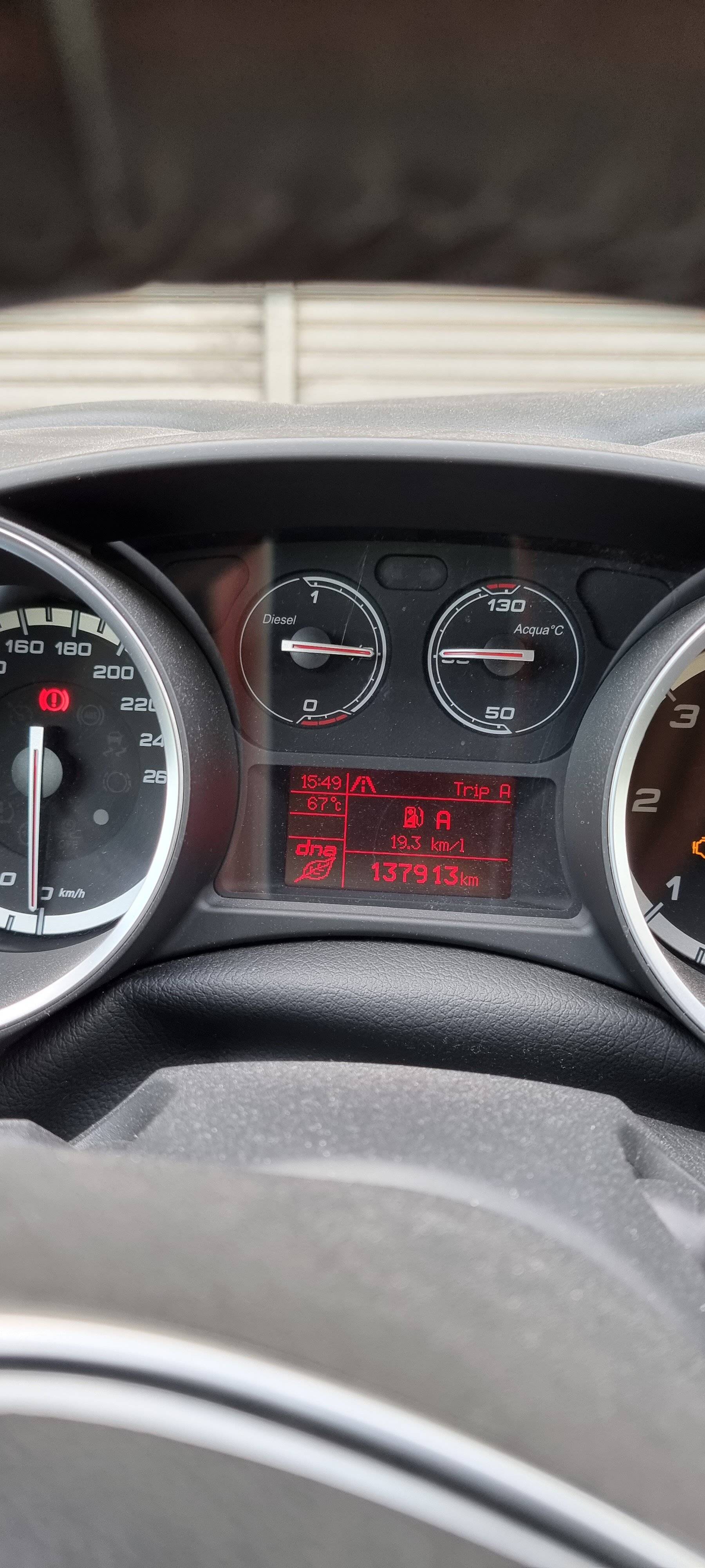

Buongiorno. Io avevo il sensore originale che non era più tarato (segnava +1 °C a fronte dei +18 °C reali) e l'ho sostituito con uno che è peggio (segna +68 °C a fronte dei +18 °C reali).
Allego foto del sensore, ho forse sbagliato l'acquisto?
Tra l'altro, avendolo tranciato, in teoria non posso neanche riportarlo al negoziante per una sostituzione...
Che faccio? Vado per la terza volta? Avete qualche link (magari stavolta mi affido ad un prodotto già testato...)
