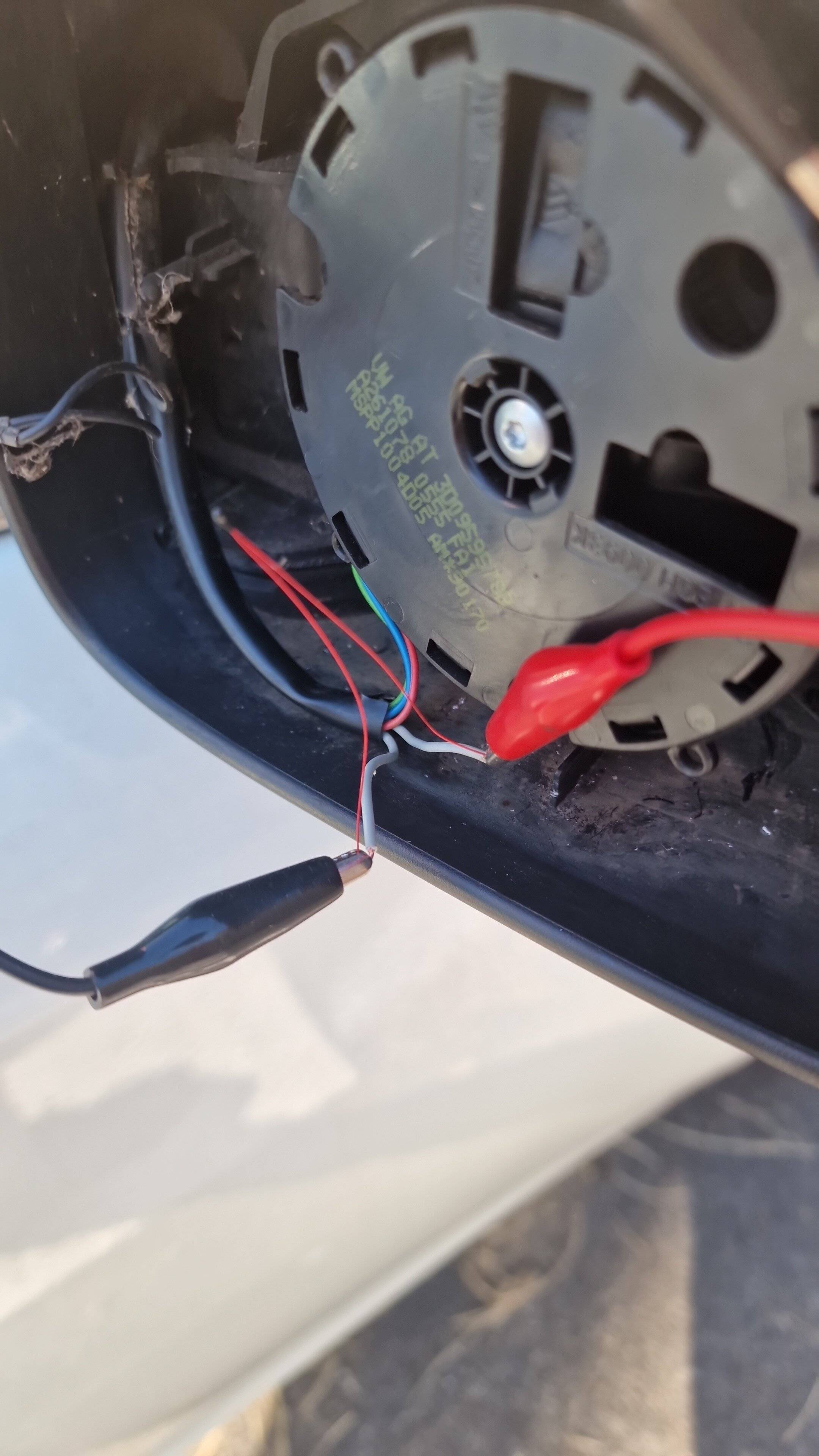

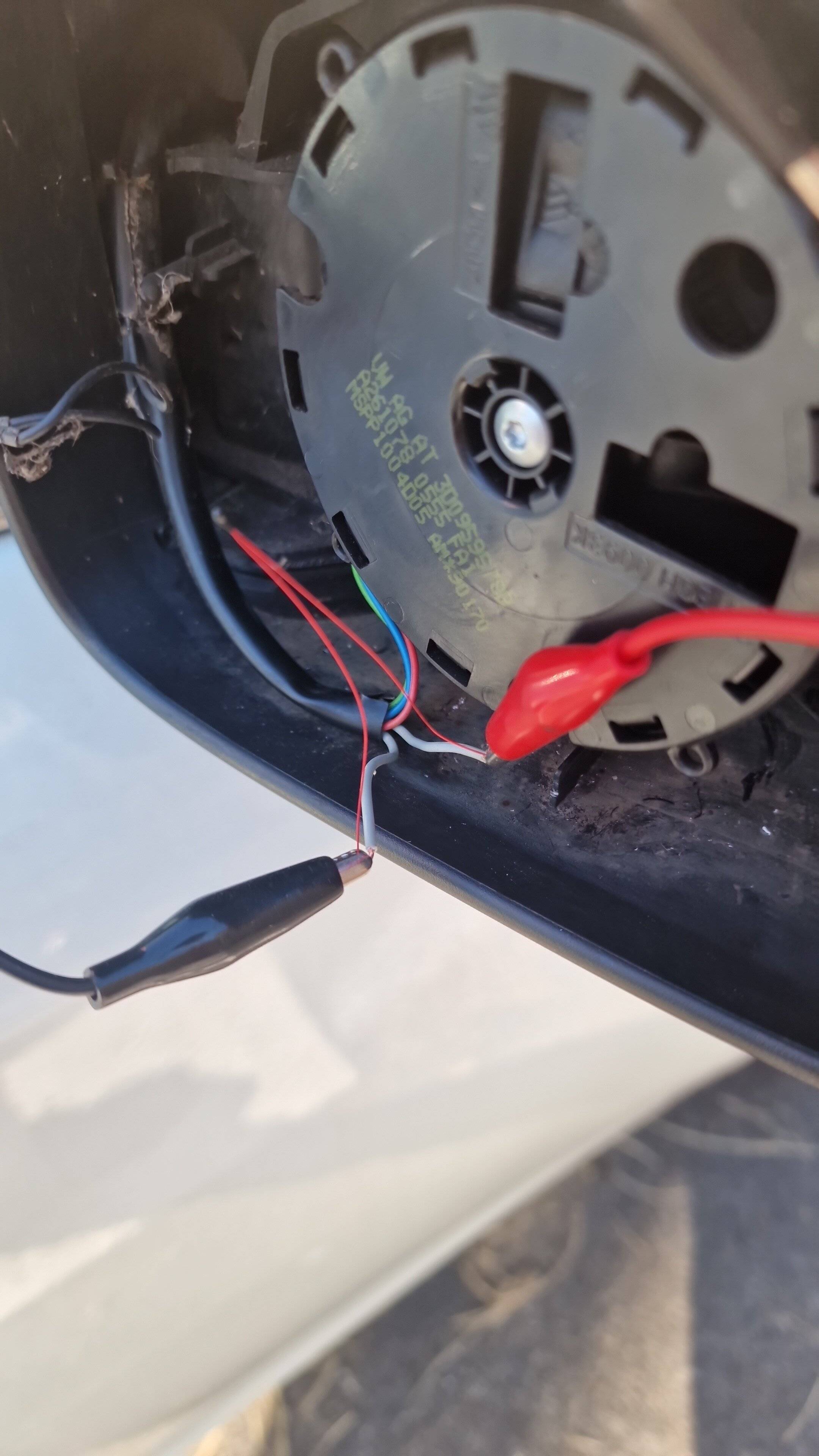

Per chi ha un po' di dimestichezza, può comprare un NTC da 10Khom a 25 gradi 60 cents) e provare come in foto. I coccodrilli servono solo a provare prima di saldare.
L'ntc può essere alloggiato nel vecchio case dopo averlo svuotato del sensore rovinato e riempito di colla epossidica.
