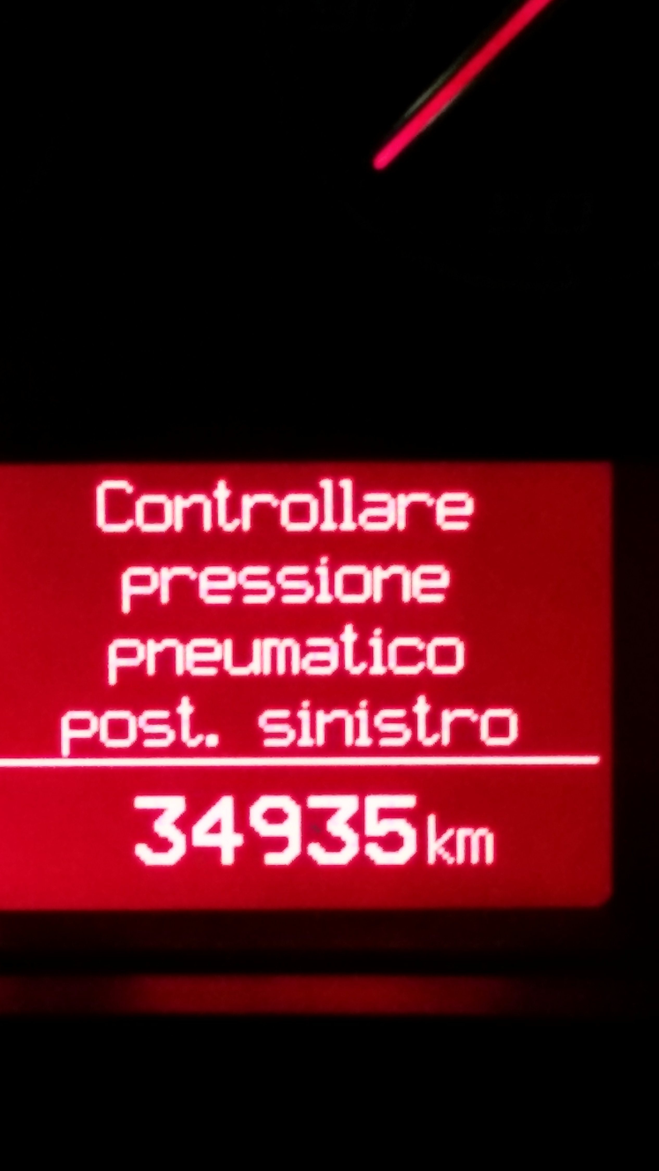

del 2014 ma credo che quando perde pressio e piu di una gomma da errore generico, se solo una te la indica
Visualizza allegato 152747

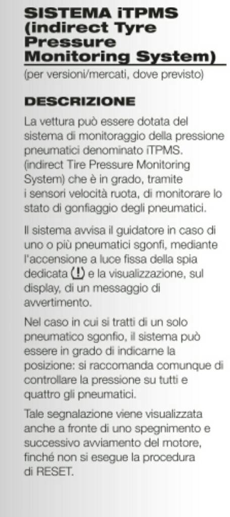

In effetti il LUM dice cosi, bisogna capire dopo quanta differenza identifica il pneumatico esatto.
prova a sgonfiare una posteriore di un bar....
Reactions: None
oggi ho fatto la prova, ho sgonfiato una gomma inizialmente a 2 bar e non mi segnava neanche dopo 8km sgonfiata a 1.2 bar e dopo 500 metri mi ha segnato controllare pressione pneumatici, quindi segnalazione generica anche se una sola gomma sgonfia e comunque solo in marcia, ho fatto la stessa prova con la mito e a macchina in moto ma ferma ho sgonfiato a 2 bar, niente segnalazione, a 1.5 mi ha segnato quale gomma era sgonfia. quindi la mito ha i sensori attivi la mia giulietta no. Se a qualcuno con la giulietta segna diversamente, anche quale gomma sgonfia, sarebbe interessante capire la differenza di sistema.

Ciao. Mi riallaccio a questa discussione per capire le problematiche relative a questo sistema di monitoraggio. Questo perchè sulla mia Giulietta marzo 2021, ogni tanto il sistema TPMS si attiva con la sua segnalazione di spia accesa sul pulsante. Al primo stop premo il reset per due secondi, ricevo il messaggio di avvenuto apprendimento e così via fino alla successiva, falsa positiva indicazione. Al lupo al lupo e poi quando accadrà davvero di avere una perdita di pressione, non darò affidamento alla segnalazione. COsa fare? Di certo lo segnalerò al primo tagliando, ma nel frattempo? Anche sul mio LUM 2020 è indicato che il sistema può individuare la posizione della ruota con il deficit di pressione (possibilissimo visto che il monitor si basa sulla comparazione delle velocità di rotazione delle quattro ruote partendo dall'assunto che, quella che ruoterà più veloce sarà quella in avaria e che i sensori ABS con ruota fonica sono uno per ciascuna ruota):
