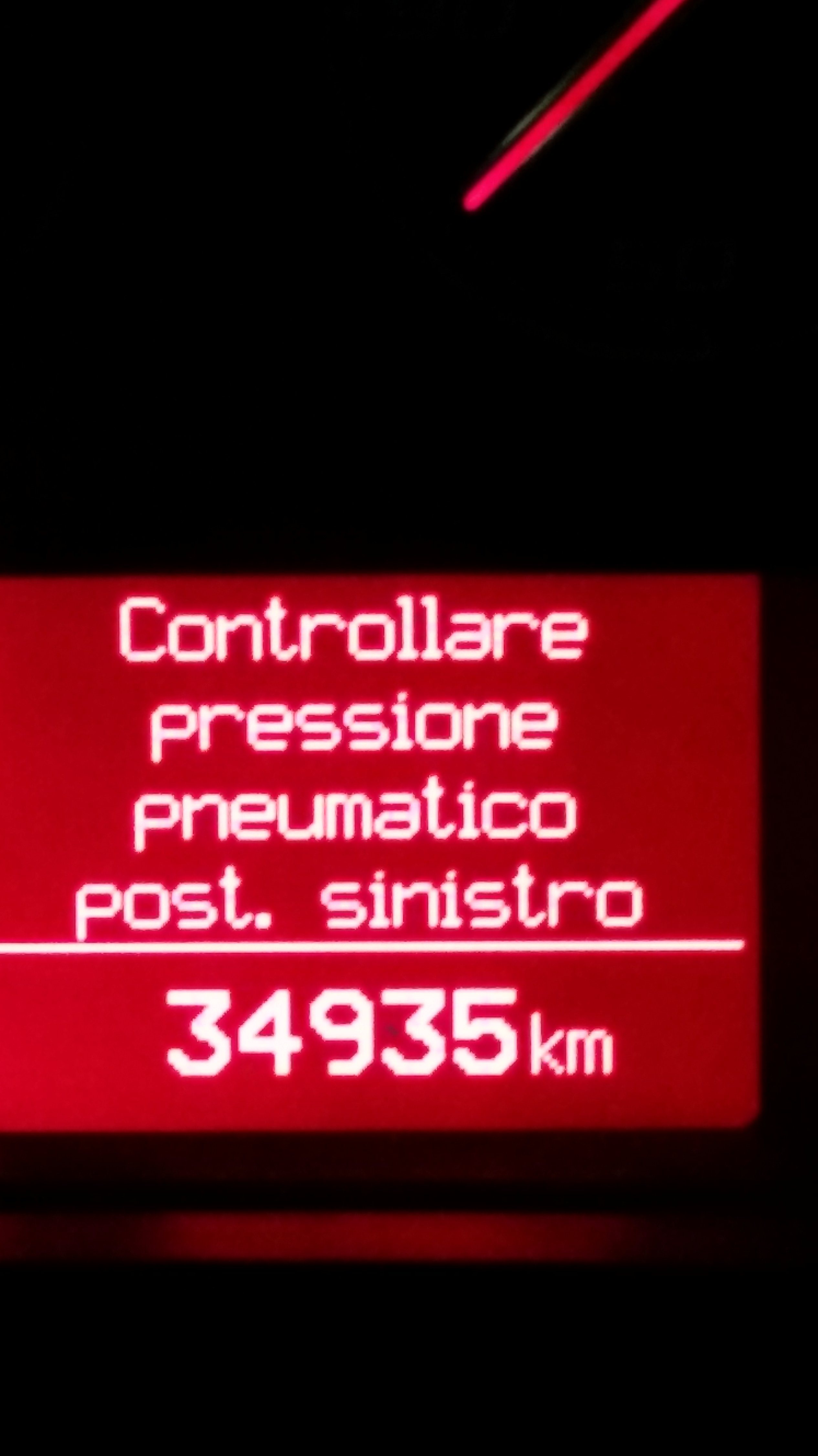

Ti assicuro che il Tpms della giulietta non specifica quale ruota abbia perso pressione, provato personalmente sulla mia. Se poi qualche versione abbia un sistema attivo, anche questa sarebbe una novità x me.
del 2014 ma credo che quando perde pressio e piu di una gomma da errore generico, se solo una te la indica
Visualizza allegato 152747
La mia è my14. Quando ho avuto sgonfio un pneumatico (uno soltanto era basso) mi dava generico. Mai vista questa indicazione x adesso. Farò una prova forzata, mi interessa avere le idee chiare su questa cosa.
