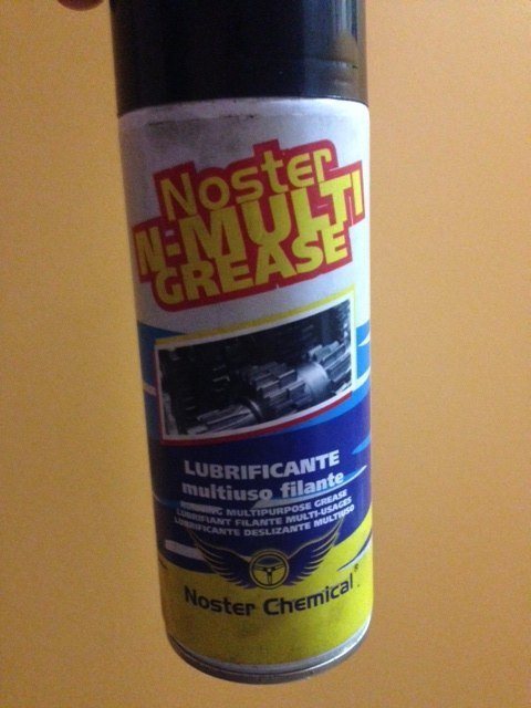

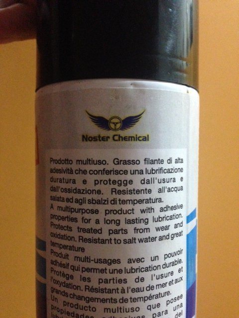

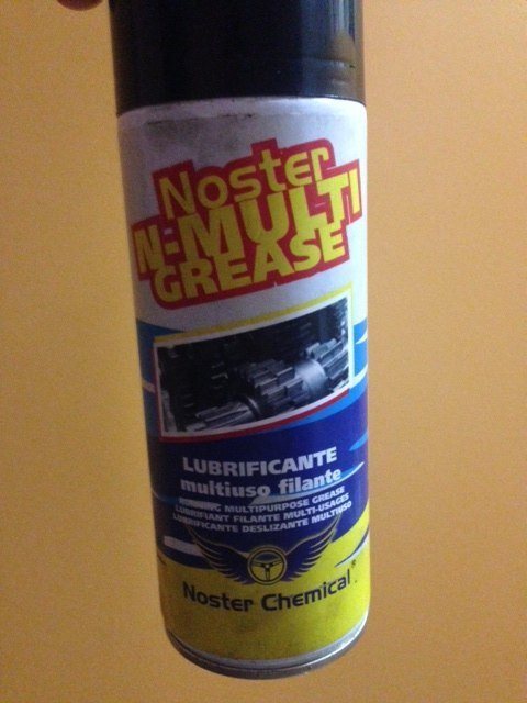

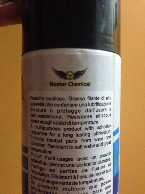

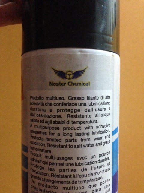

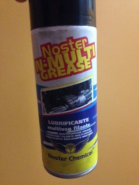

Un qualsiasi silicone spray di marca nota va bene. Io uso il WURTH per ovvi motivi. Metti la macchina sul ponte e lubrifica bene i gommini della barra. Per ogni gommino della barra devi lubrificarli a dx e sx. Poi lubrifica tutti i gommini che vedi. Se allunghi un po' il tubicino riesci ad arrivare dappertutto. Fai una prima passata poi aspetti un po' e ripassi. Tanto il silicone spray non imbratta. Ti metto una foto su come allungare il tubicino. Però il prodotto in foto non è quello che devi usare tu.
Intanto grazie per la risposta immediata.... Se hai qualche consiglio su che tipo di silicone spray comprare te ne sarei grato... E qst pomeriggio andrò da un meccanico per fare qst prova.... vediamo un po..... Grazie mille.... ti farò sapere....
