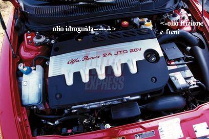

forse il rumore e' dovuto a qualche gioco sulle testine o i giunti, per la vaschetta basta controllare se c'e' olio,su di esse e' stampigliato un livello minimo e max, basta che apri il cofano le trovi in fondo, dalla parte del volante...ci sono sopra i tappi degli adesivi

Basta che sia olio per servosterzo e hai una vaschetta, che per
riconoscerla basta seguire i tubi che arrivano alla scatola dello sterzo e alla pompa che si trova attaccato al motore collegato con una cinghia.
Nella vaschetta trovi un tappo, questo ha delle tacche dove deve stare il livello, perchè da feddo hai un livello, da caldo è maggiore, quindi fa attenzione nei rabocchi.
