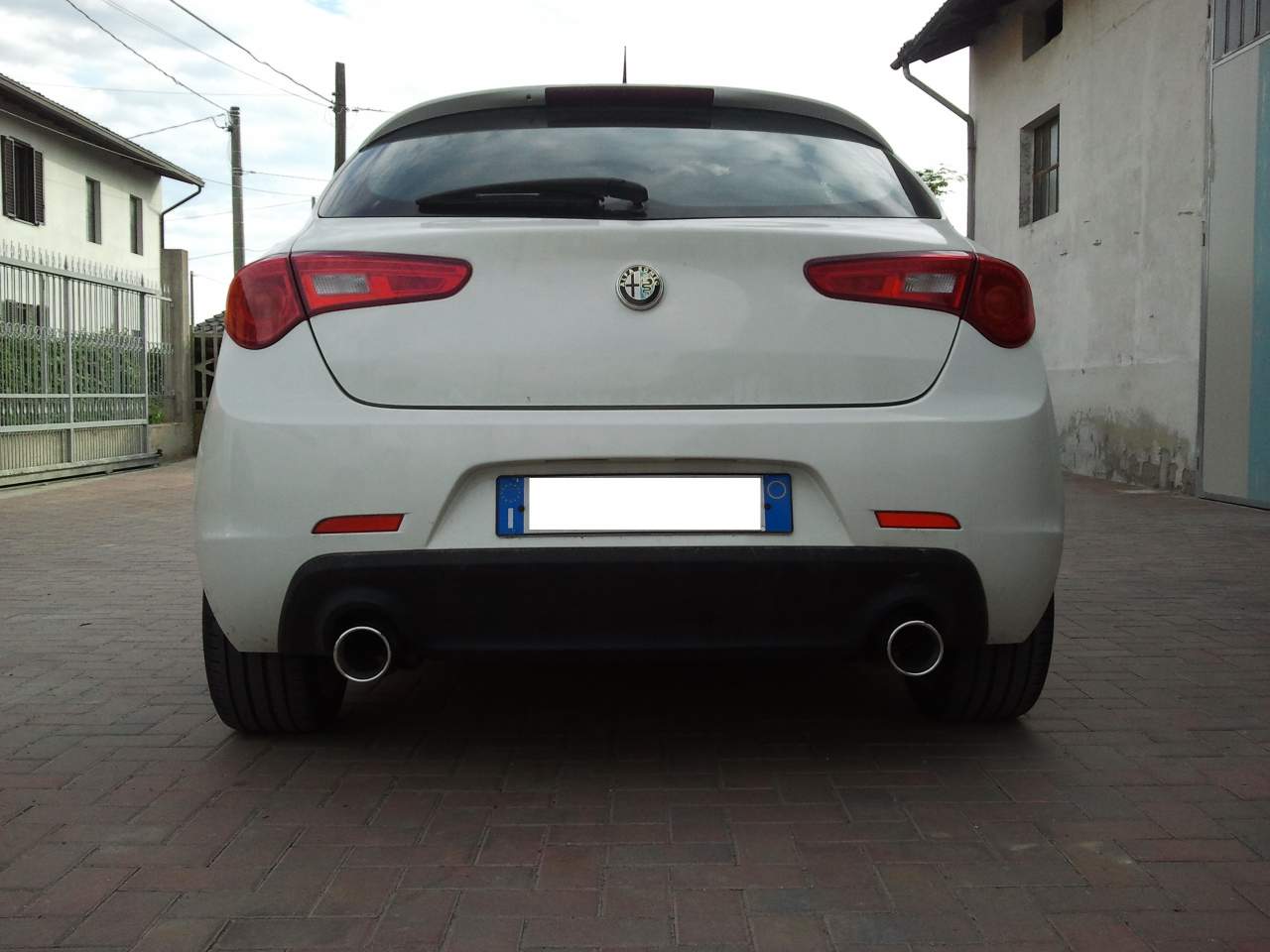

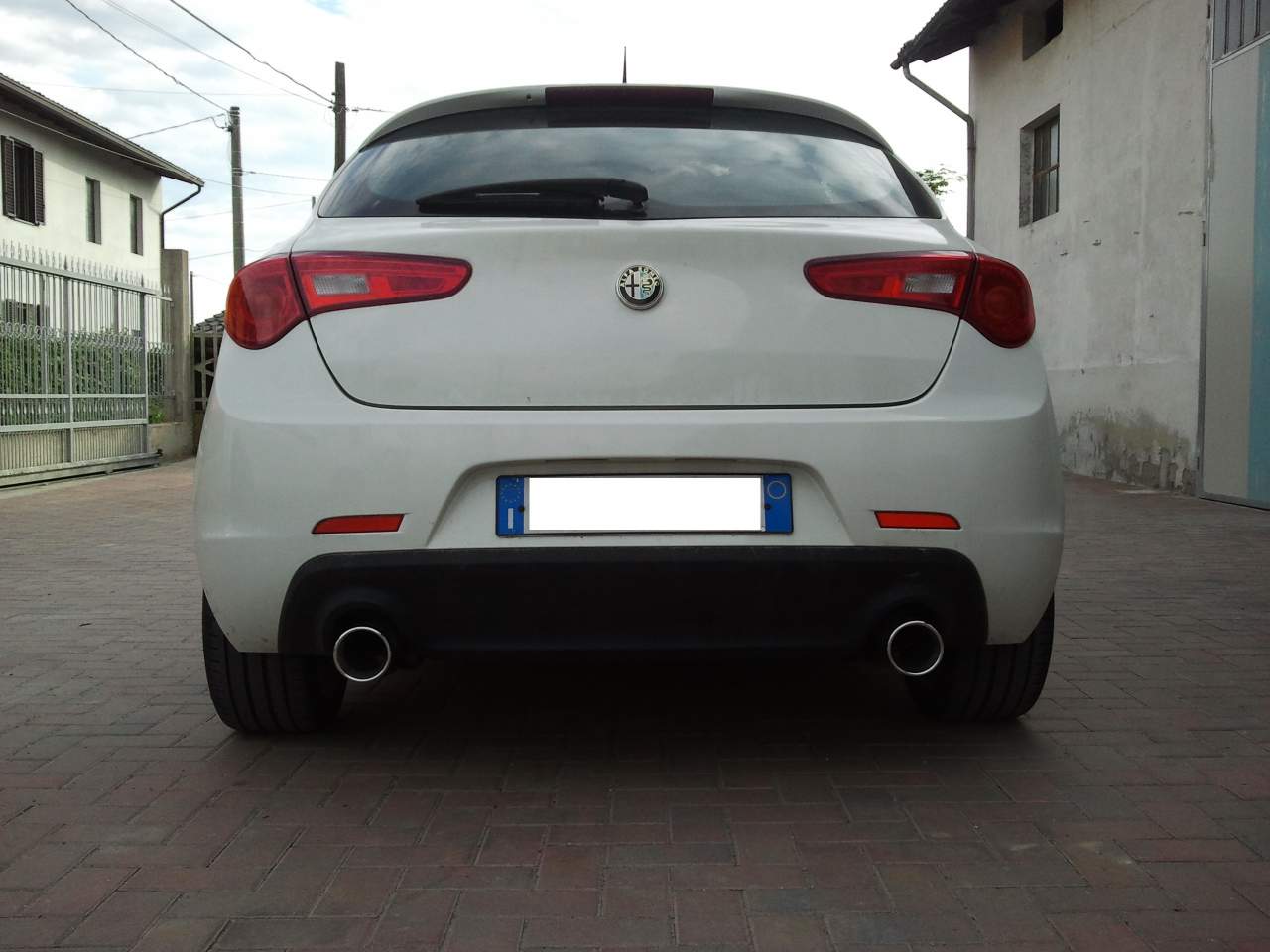

il terminale della giuli che sbuca dal paraurti posteriore mi sembra molto esile e visto che è fissato con dei rivetti non vorrei toglierlo ma mi chiedevo se fosse possibile montare sopra questo stesso un terminale tipo pilot o marche simili...si può fare?!?!?
Ecco quà io l'ho fatto con 2 simoni TRX/25 diametro da 103mm.
Comunque tra due settimane elimino il silenziatore vicino ai terminali, e viene fuori anche un bel rumorino :lol2:
Dimenticavo solo i terminali (i pezzi cromati che sono in vista) sono tenuti da 4 rivetti basta toglierli e rimane solo il tubo dello scarico, da li potete sfogarvi come volete.

i tubi originali che diametro hanno? l'interno di questi terminali è 72mm, rimane molto spazio tra l'esterno del tubo di scarico e l'interno nel terminale? puoi fare una foto all'interno del terminale montato?
ps questi sono molto simili agli originali... e visto che costano un quarto sono veramente la soluzione più interessante che si è vista fino ad ora...
Re: Si può montare un terminale più grosso sopra quello gia' esistente nella giu
I tubi hanno diametro esterno piu o meno 60mm.
