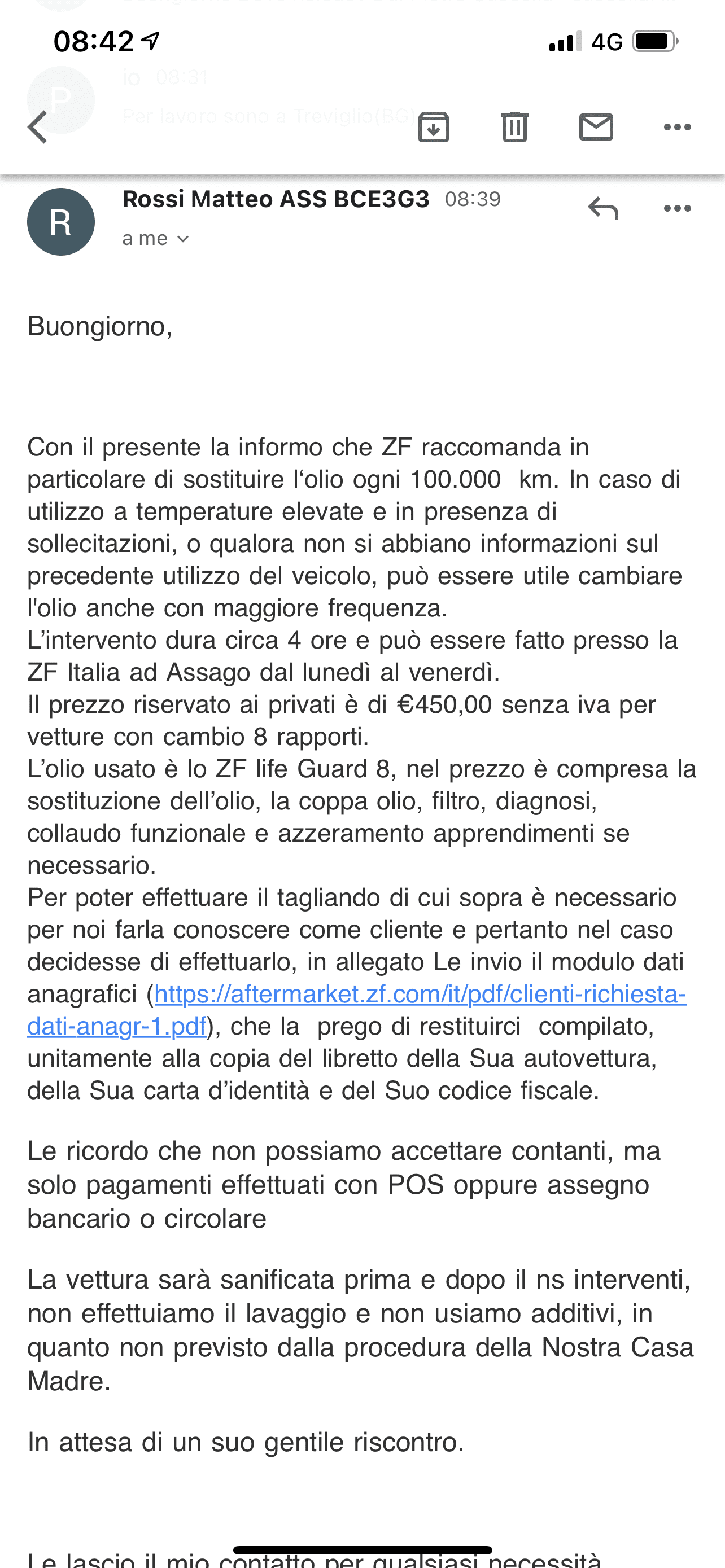

D60043F0-308C-4036-8444-51A393B41B24.pngQuesto è il preventivo di zf non credo sia male
