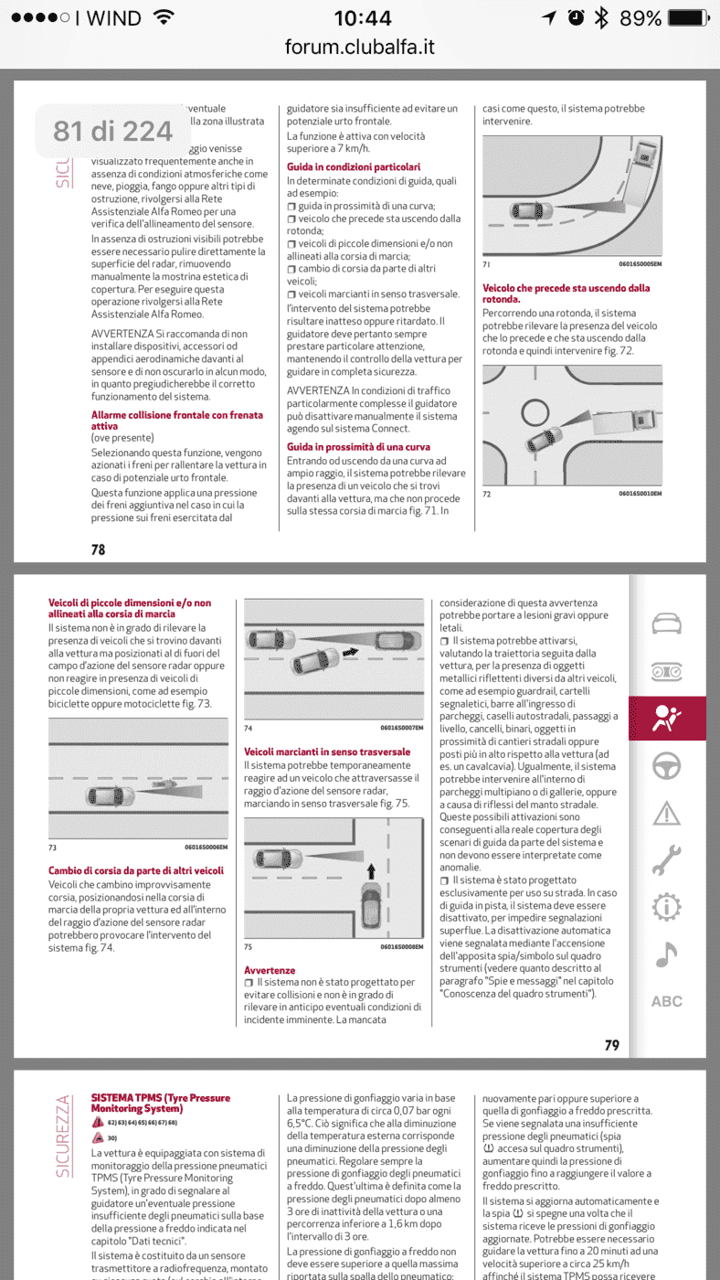

Volevo la vostra opinione riguardo il "SISTEMA FORWARD COLLISION WARNING". Leggendo il manuale pagina 78, esso riporta i casi in cui tale sistema si potrebbe attivare in modo inatteso, tra le varie eventualità c'è una curva molto stretta (leggasi tornante) oppure durante una manovra di sorpasso se una macchina si inserisce davanti a voi (posto la pagina del manuale).
Voi come vi regolate in montagna? Disattivate il sistema?Lo attivate solo in autostrada?C'è il rischio che inchiodi in mezzo al tornante?

Io lo tengo sempre inserito, ho guidato su strade con tornanti e non mi ha dato problemi particolari.
La maggior parte di segnalazioni me le da in ambito urbano, ma le frenate automatiche sono molto rare, tre in 18.000 km per quanto mi riguarda.
Inoltre se l'ostacolo si toglie dalle p... ehm, da davanti, :p l'auto rilascia i freni prima di arrivare a fermarsi inutilmente.
L' impostazione "Lontano--Medio--Vicino" secondo la mia esperienza cambia solo l'intervento della spia-cicalino, su "Vicino" la spia si accende quasi in contemporanea con la frenata mentre su "Lontano" vede l'ostacolo più lontano e ti avverte prima della frenata, una specie di: "Occhio, stai attento!" :cool:
Non si può disinserire ma a me ha provato ad inchiodare facendo una rampa dei centri commerciali. Il suo modo di ragionare era giusto ero io che dovevo scendere più adagio. In curva solo una volta ha suonato e basta ma arrivavo un po' più allegro del normale e davanti avevo i new jersey
