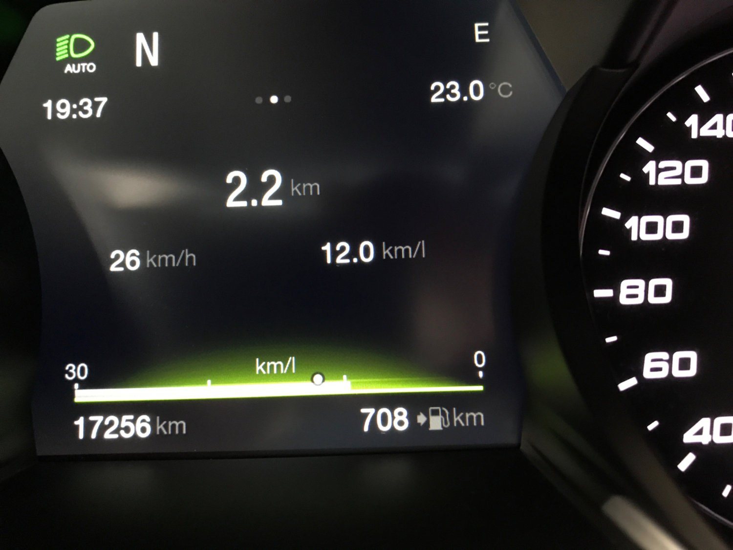

Ieri ho ritirato la Giulia dall'officina, aggiornamento software ultima versione che dovrebbe eliminare il problema! Tra un po' saprò dirvi, anche se stasera tornando a casa ho riscontrato un altro problema, in a folle quindi posizione N CAMBIO AUTOMATICO da fermo la barra del consumo va quasi al massimo.Visualizza allegato 139942
No no scusa, se sei fermo il consumo e vicino allo "0", quindi è giusta la segnalazione dopo l'aggiornamento.- Devo farci caso, ma mi sembra che la mia sia lostesso.-
