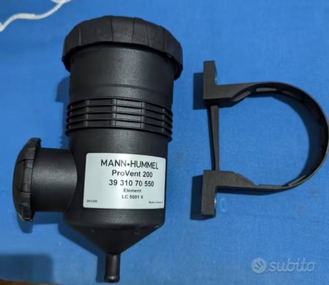

Sistema recupero vapori olio

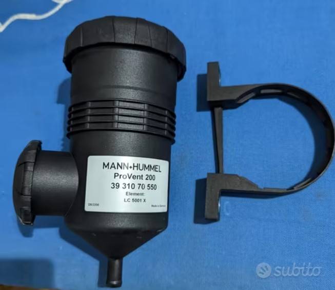

purtroppo il mio provent 200 non entra nel vano motore.
se a qualcuno interessa, lo vendo

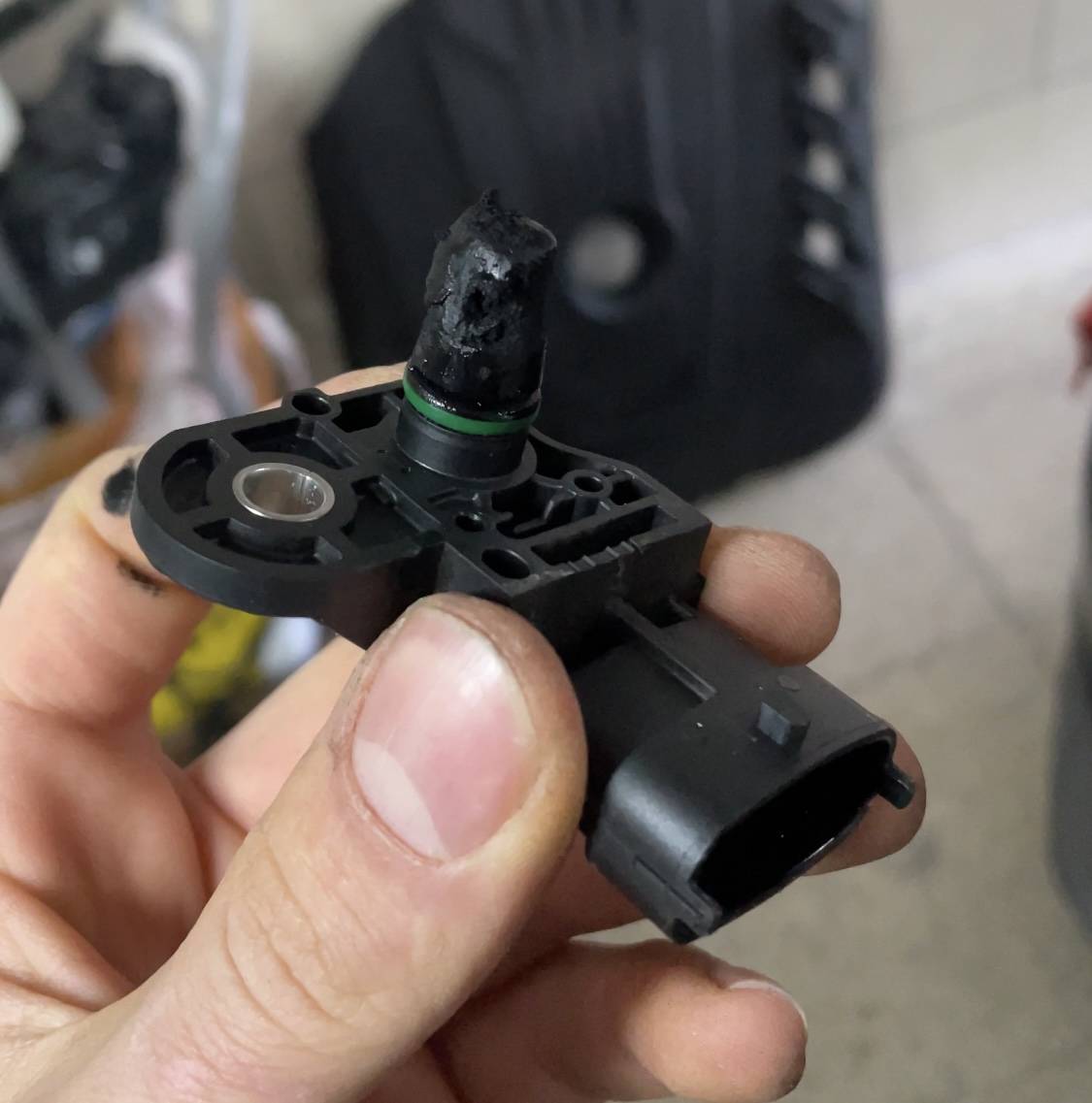

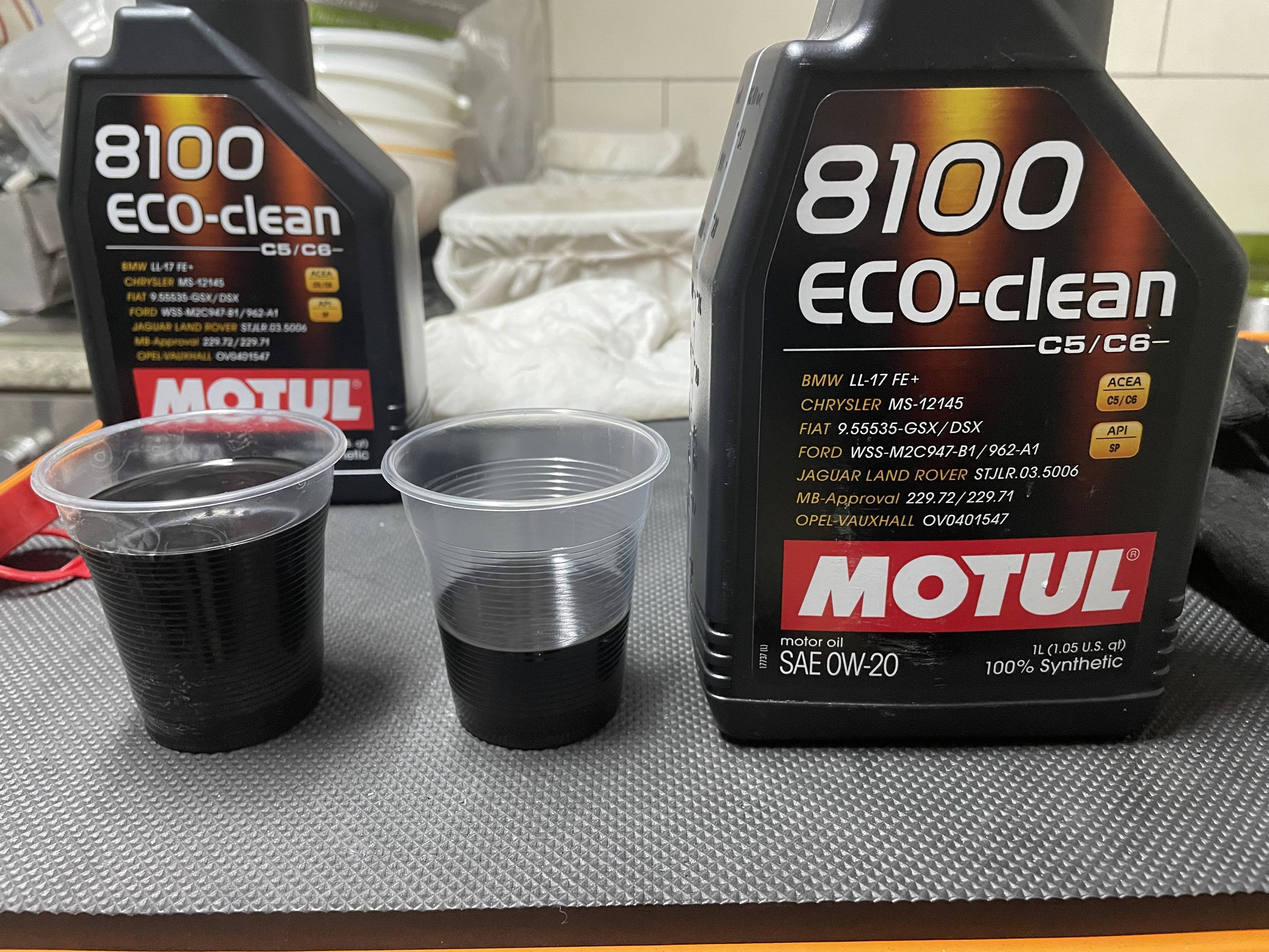

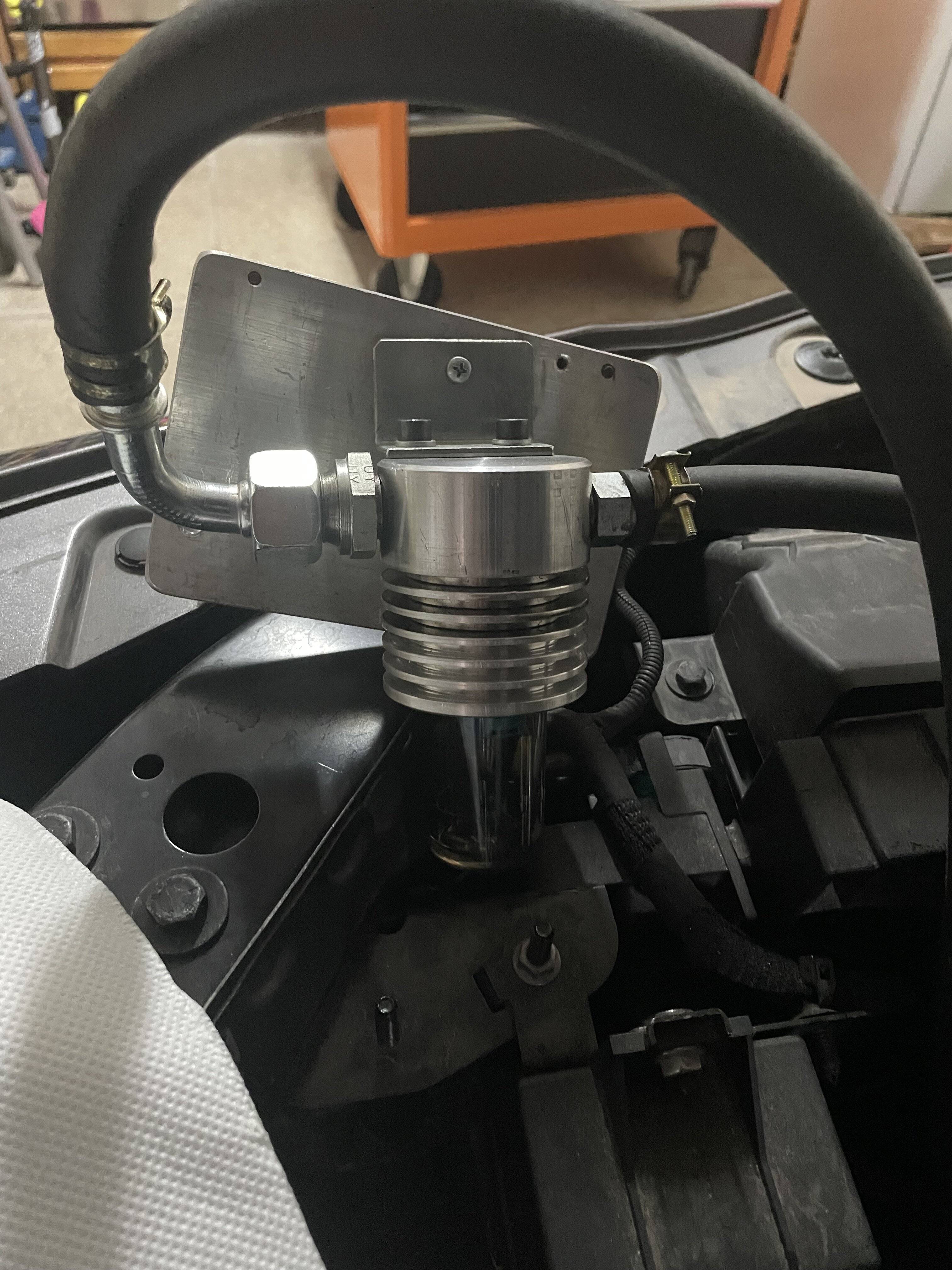

È passato quasi un anno da quando ho iniziato a sperimentare decanter per debellare il cancro in aspirazione… dopo 3 decanter ecco quanto ne ho tirato fuori. Facciamo un bel brindisi 🥂

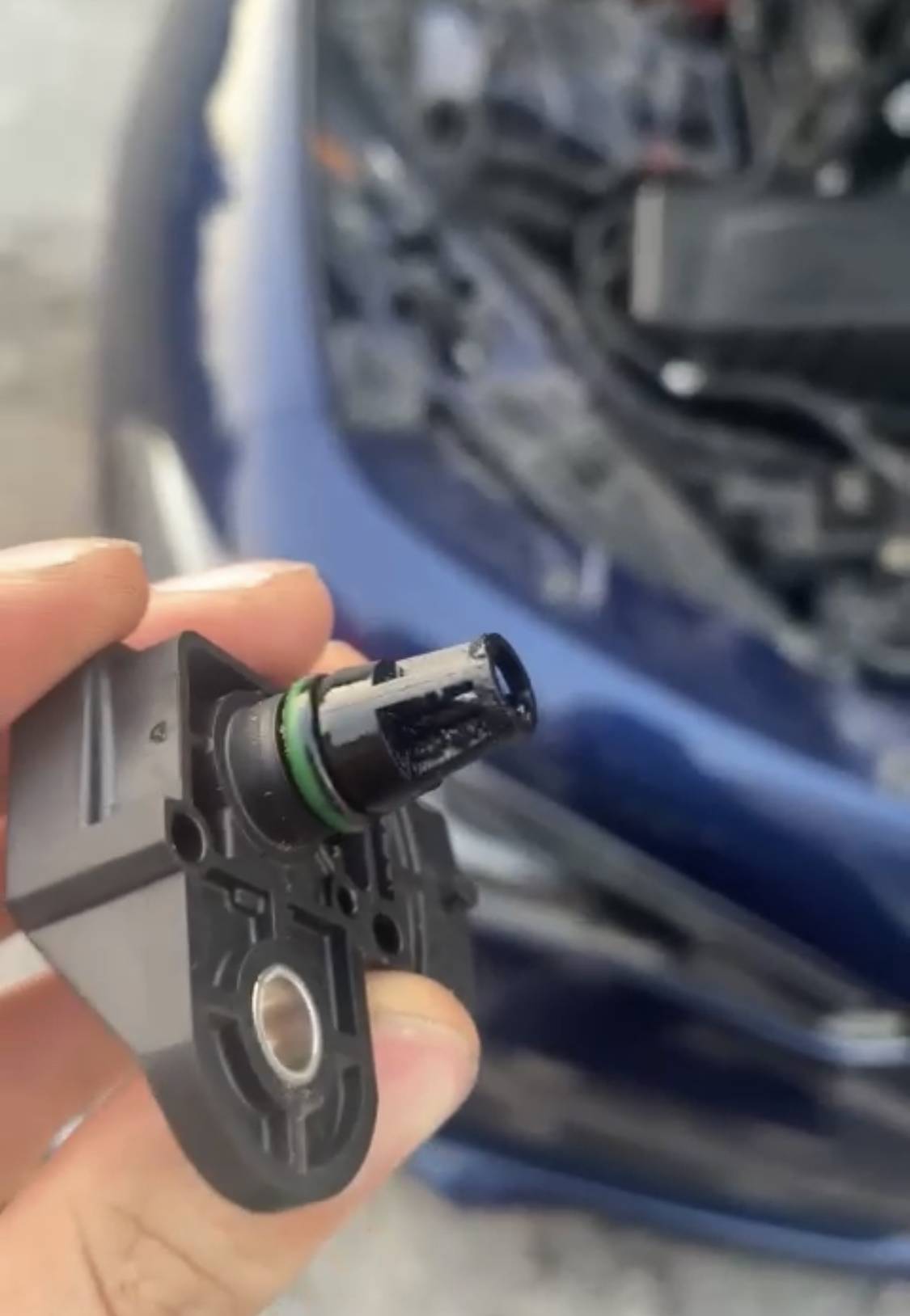

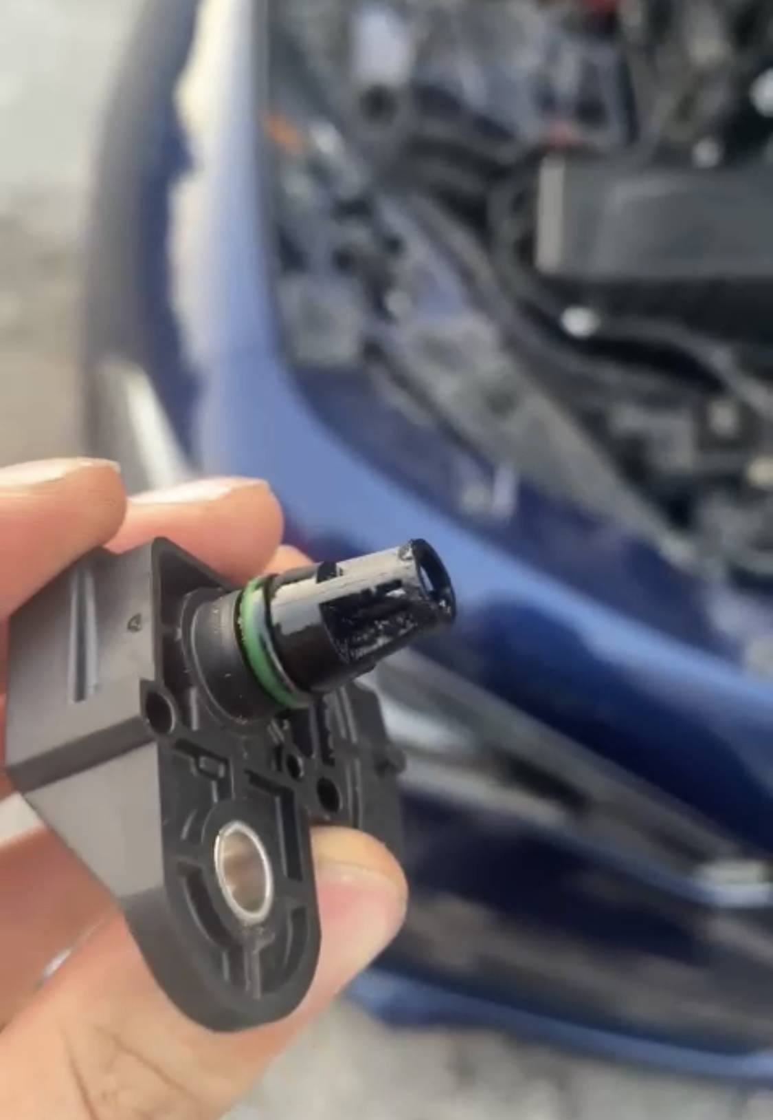

Un giorno ho smontato e pulito il MAP della giulia veloce 2017 di un mio amico, con 70mila km e mai fatta questa operazione

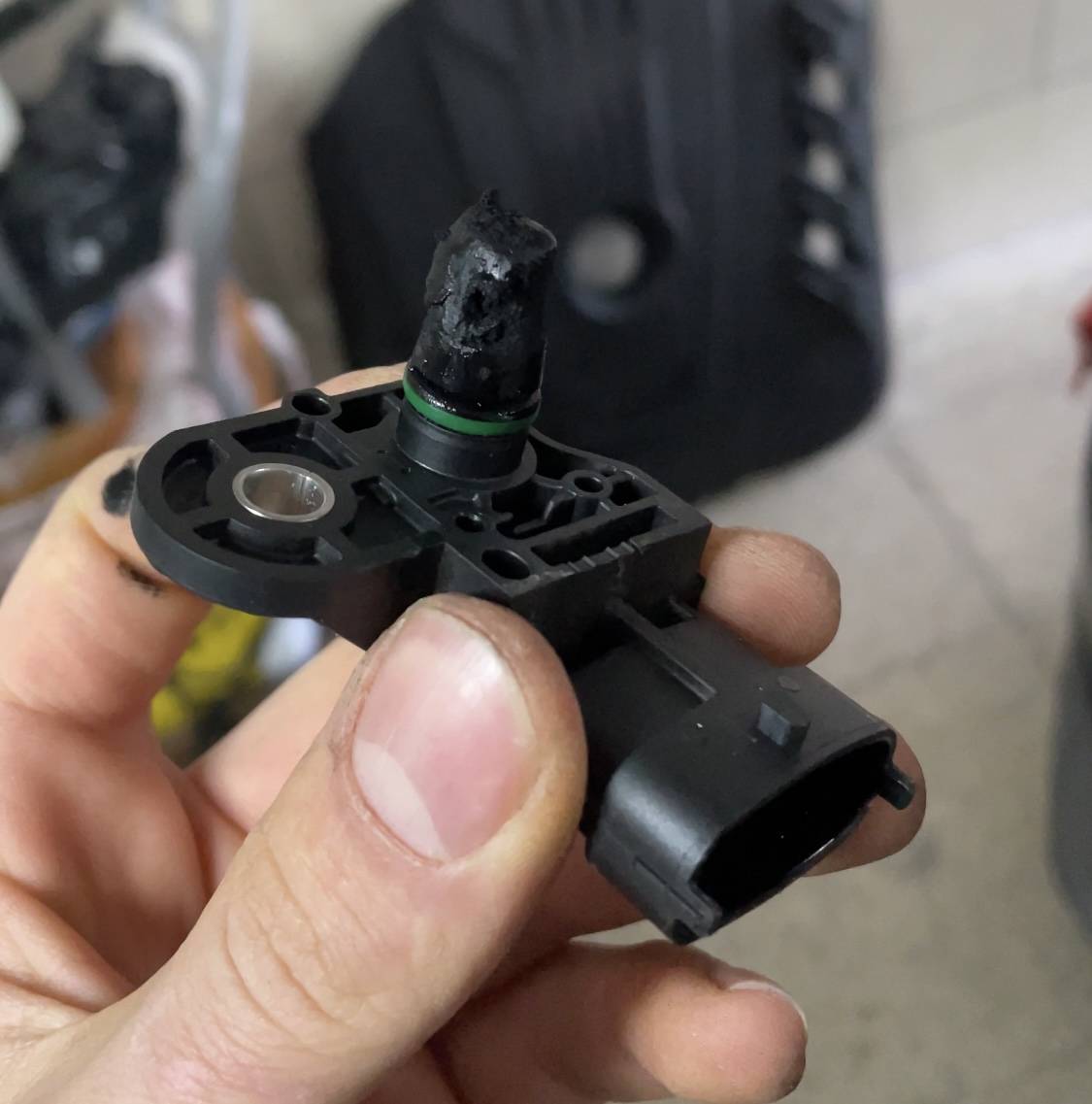

Questo è il sensore PRIMA della pulizia. Come potete vedere è praticamente “pulito” rispetto all mio che tirato giù a 55mila km era:
possiamo fare tutte le premesse e le obiezioni che volete, differenza tra 150cv e 210cv, stile di guida, anno di produzione diverso, gasolio, olio selenia lui, motul io… ma la sostanziale differenza a cui possiamo realmente attribuire questa differenza è il tipo di olio.
La sua veloce senza adblue monta da casa lo 0w30, io come tutti gli altri (con o senza adblue) montiamo lo 0w20
P.s. la veloce di un’altro amico CON ADBLUE a 90mila km ha ostruito il condotto farfallato causando un minimo irregolare, fortunatamente una pulizia ha risolto il problema…

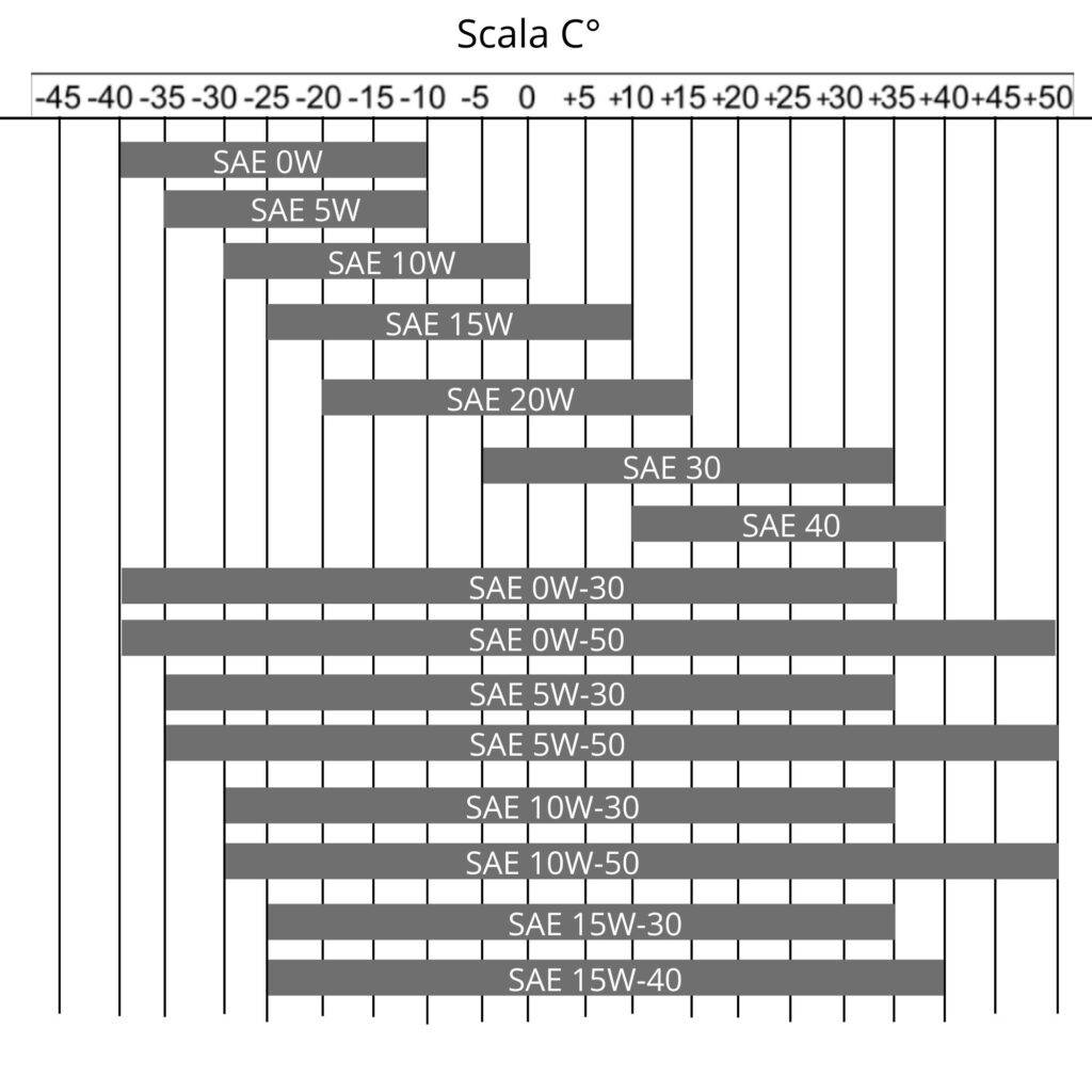

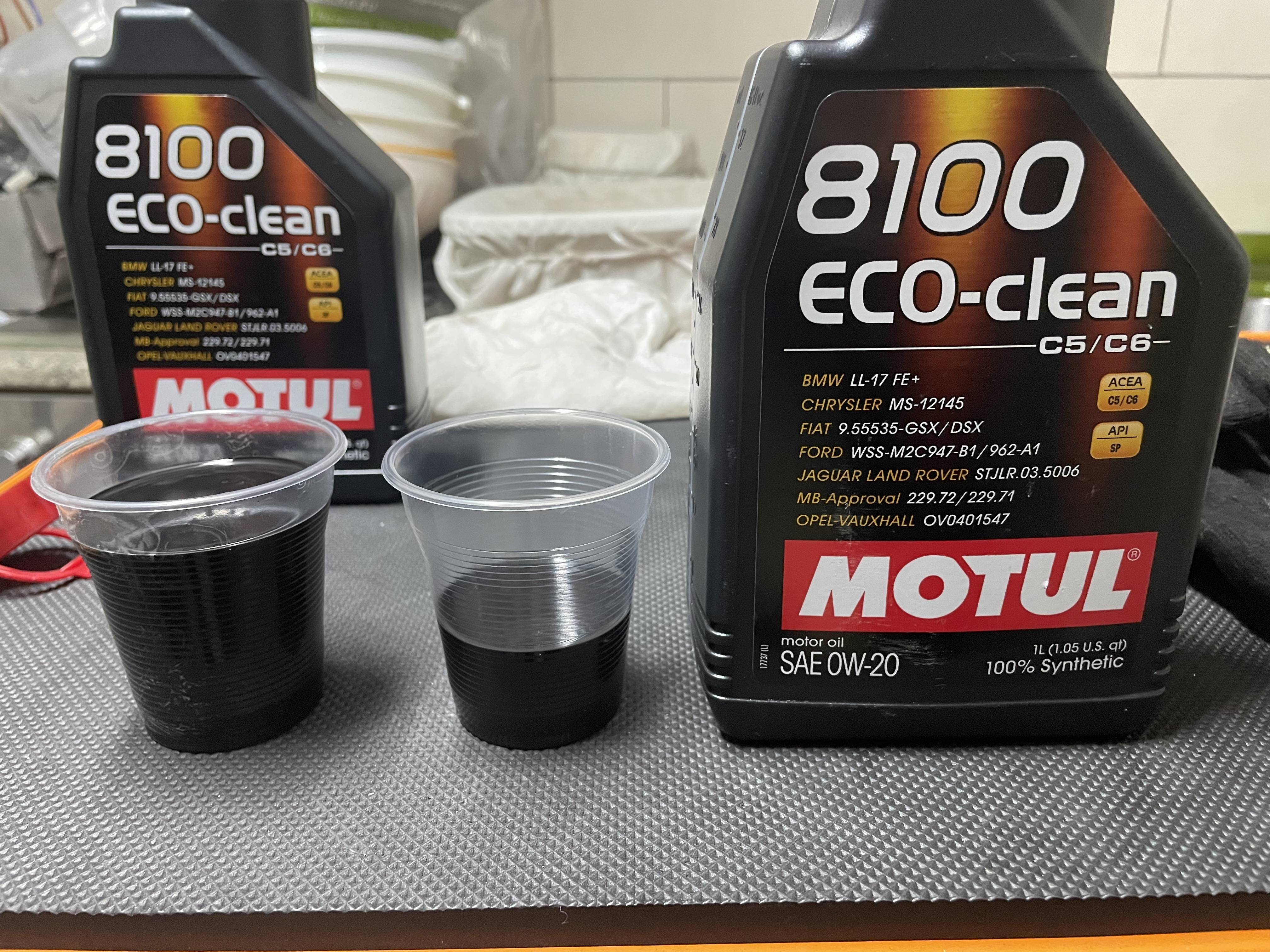

0w30 o 5w30 o 10w30?
Sostanzialmente cambia la viscosità a freddo, ma per gli obiettori del 5/10w30, porgo la domanda: quando mai avete acceso la vostra macchina a -35° o a -30°?
Considerando le temperature attuali vedete come soffre in partenza uno 0w20 d’estate quando ci sono picchi di 30°-40°
Visualizza allegato 255901
Visualizza allegato 255903
Visualizza allegato 255904

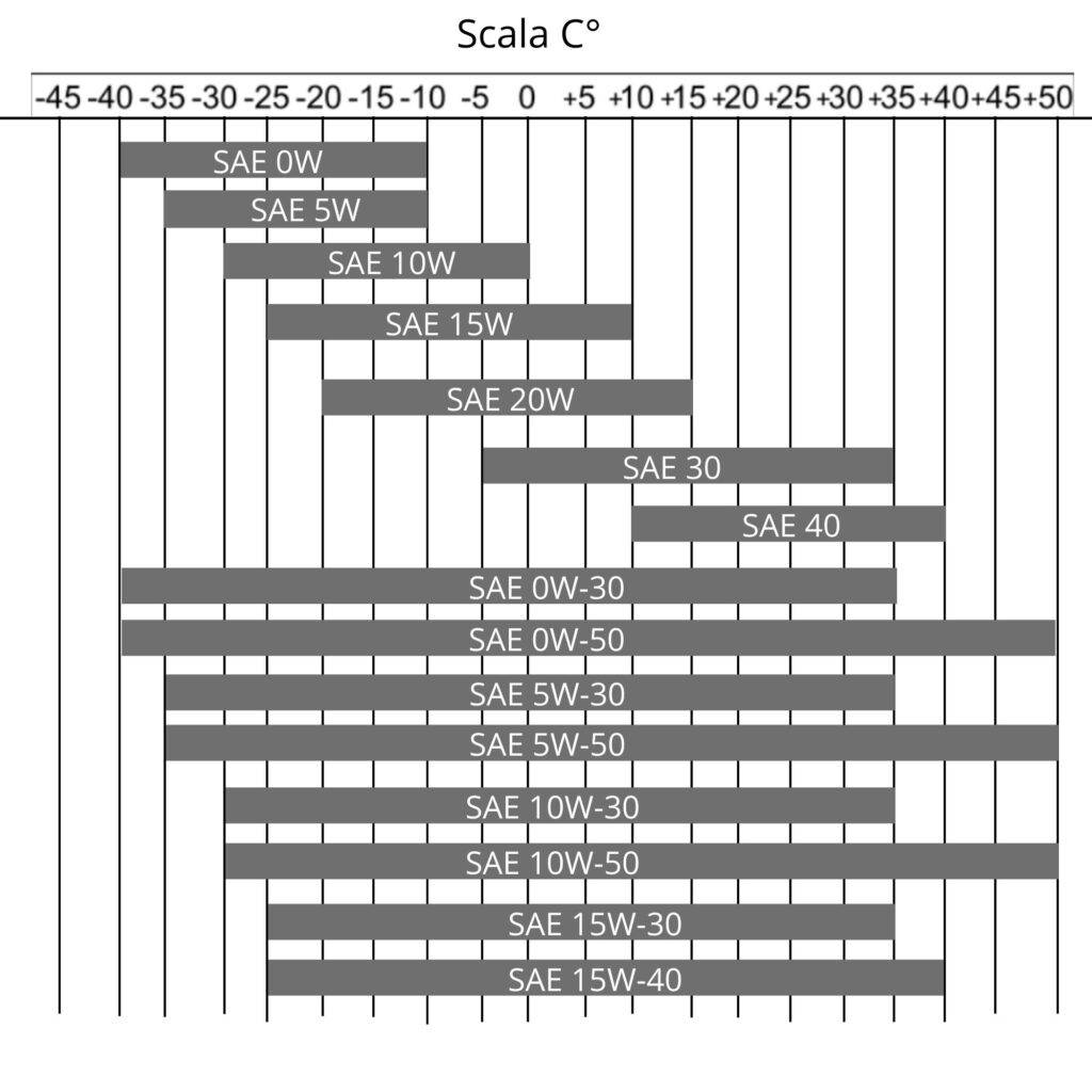

Potresti dirmi il modello di decanter in foto? È quello che ti ha dato i risultati migliori? Stavo cercando delle soluzioni per la mia Giulia Benzina.
Ciao, non so se la versione benzina ha lo stesso sistema di recupero oli, o se ha le stesse problematiche. Non ricordo il modello, l’avrò scritto nei primi commenti
Ad a facci do cazzu.
E tutto sto olio in quanto tempo e km??
Che vuoi dire dopo tre decanter??
