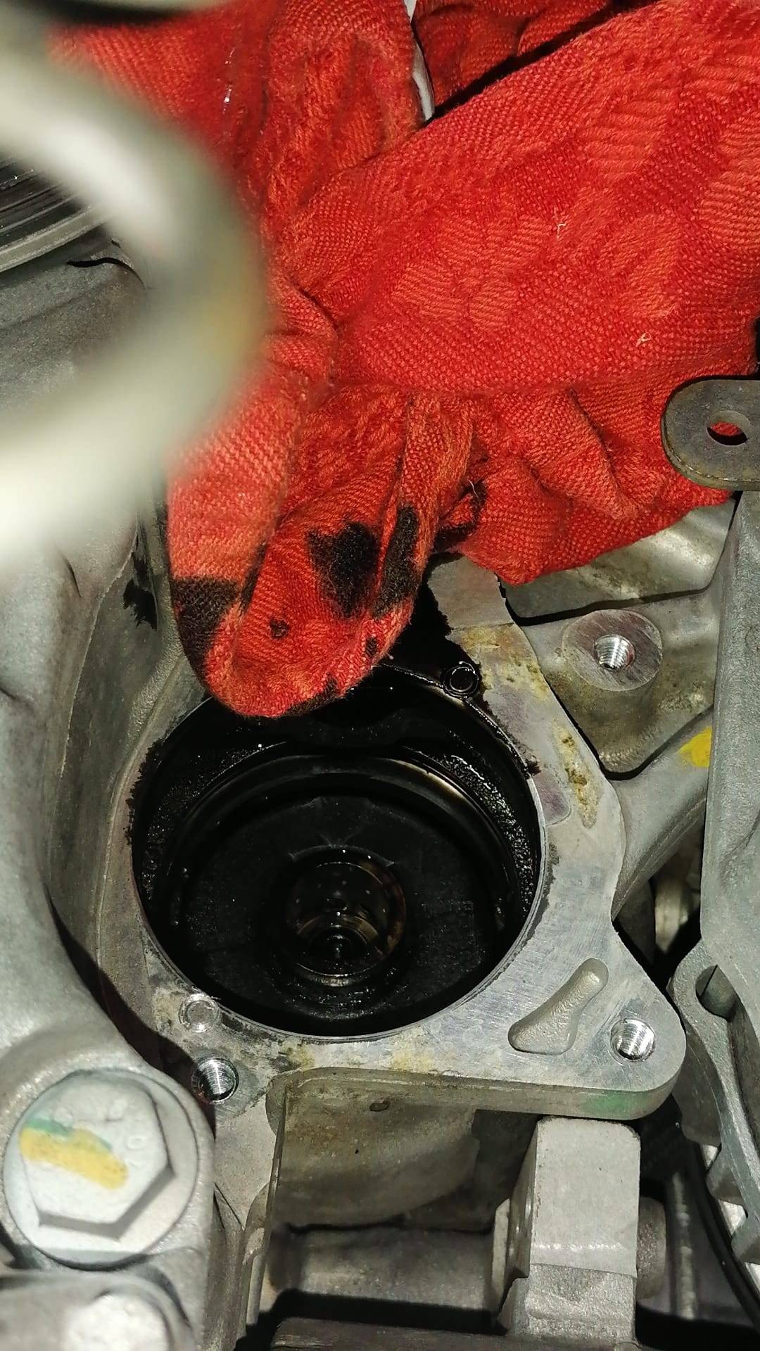

Sistema recupero vapori olio
Dal decanter lo svuoto dentro la bottiglia vuota d’olio che vedi in foto
Mi sa che il separatore (quello previsto dalla casa) installato sulla tua auto non fa il suo lavoro, forse per colpa delle modifiche? Se tutte le auto che funzionano normalmente avessero quella quantità di olio che finisce in aspirazione, saremmo fissi a rabboccare olio nell'arco dei tagliandi....ed invece non mi pare che nessuno, o quantomeno la stragrande maggioranza, lamenti il benché minimo consumo di olio...
Il mio motore è quello di prima generazione (2016) con il vecchio filtro blow-by che farò cambiare quando farò la distribuzione
Al momento tampono la situazione così con questo decanter ed evito di imbrattare oltre il dovuto il condotto di aspirazione…
Poi come hai visto nelle foto, quel risultato l’ho tirato fuori dopo 5mila km, poco meno di mezzo bicchiere. A 15mila km sarà un bicchiere e mezzo al massimo. Quindi non c’è nemmeno tutta questa necessità di rabboccare… parliamo di meno di mezzo litro dopo 15mila km…

Il fatto è che la normalità per questi motori (a quanto si legge) è di avere consumo di olio pari a zero, nell'arco di un cambio olio totale (quindi più di 15k km). La mia auto, anche col filtro separatore vecchio tipo, aveva smesso totalmente di sporcare il filtro aria semplicemente cambiando tipologia di olio.
aggiungo che se interrompi in più occasioni le rigenerazioni DPF non ci sarà mai necessità di rabboccare perché l'olio che perdi viene rimpiazzato dal gasolio che finisce nel olio motore...
al cambio olio, tolsi dal auto di mio padre 1 litro!!! in più di quanto dovrebbe tenere la coppa... indovina cos'era quel litro... esatto, gasolio
per fortuna che la coppa è abbastanza generosa per la cilindrata e usa 5w30 e non 0w20
