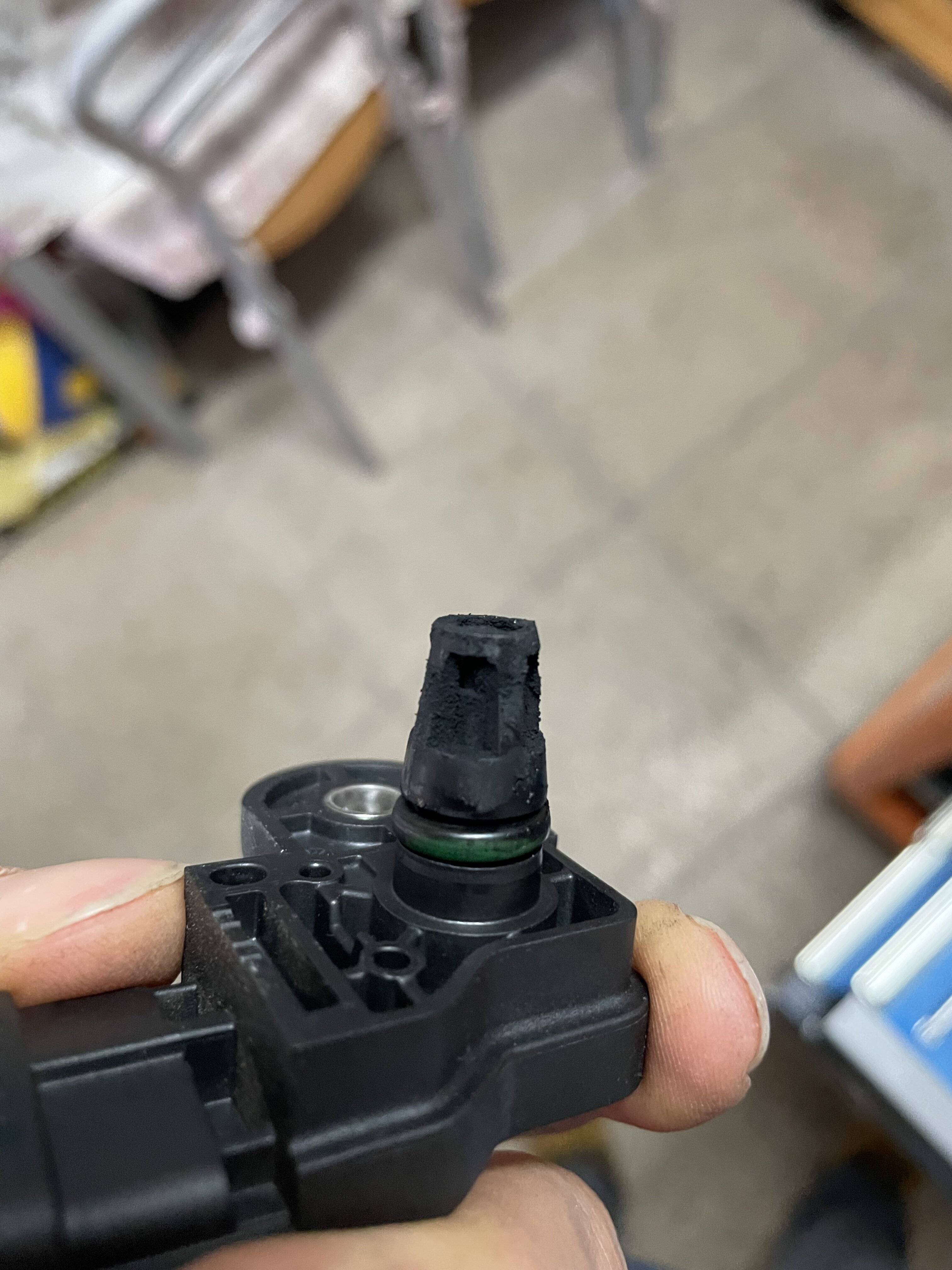

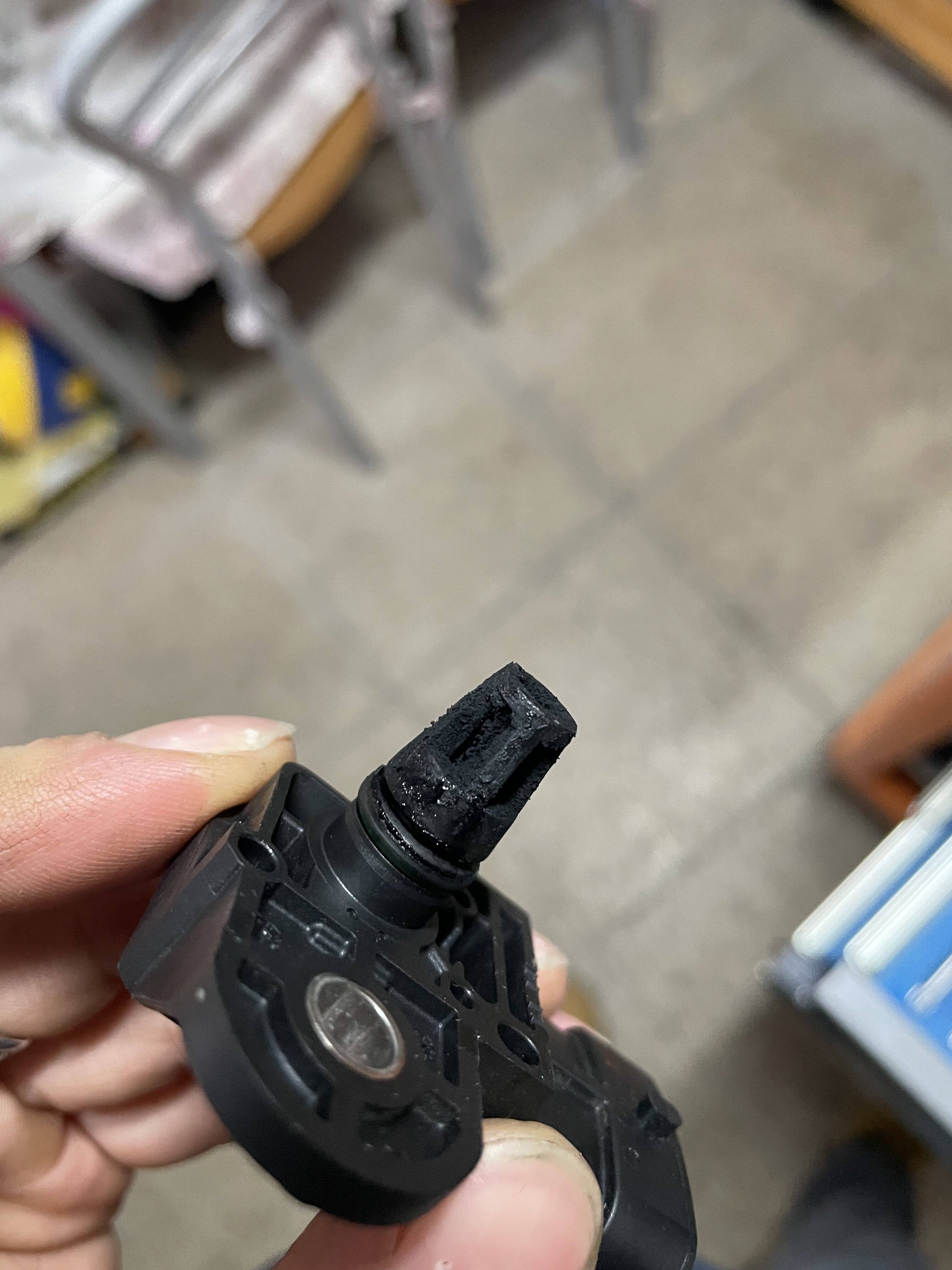

Non ricordo quanti chilometri fa ho pulito il map, sicuramente più di 3-4mila…
Decanter e filtro blow-by nuovo stanno facendo il loro lavoro al 90%. I resuidui dell’egr sono visibilmente più secchi rispetto alle precedenti pulizie che ho fatto, motivo per cui c’è meno olio che fluisce in aspirazione. Sono contento!

Ottimo.. era l'olio che diminuiva, ma comunque, con un aumento, si vede che l'egr sta facendo il suo lavoro sporco..
