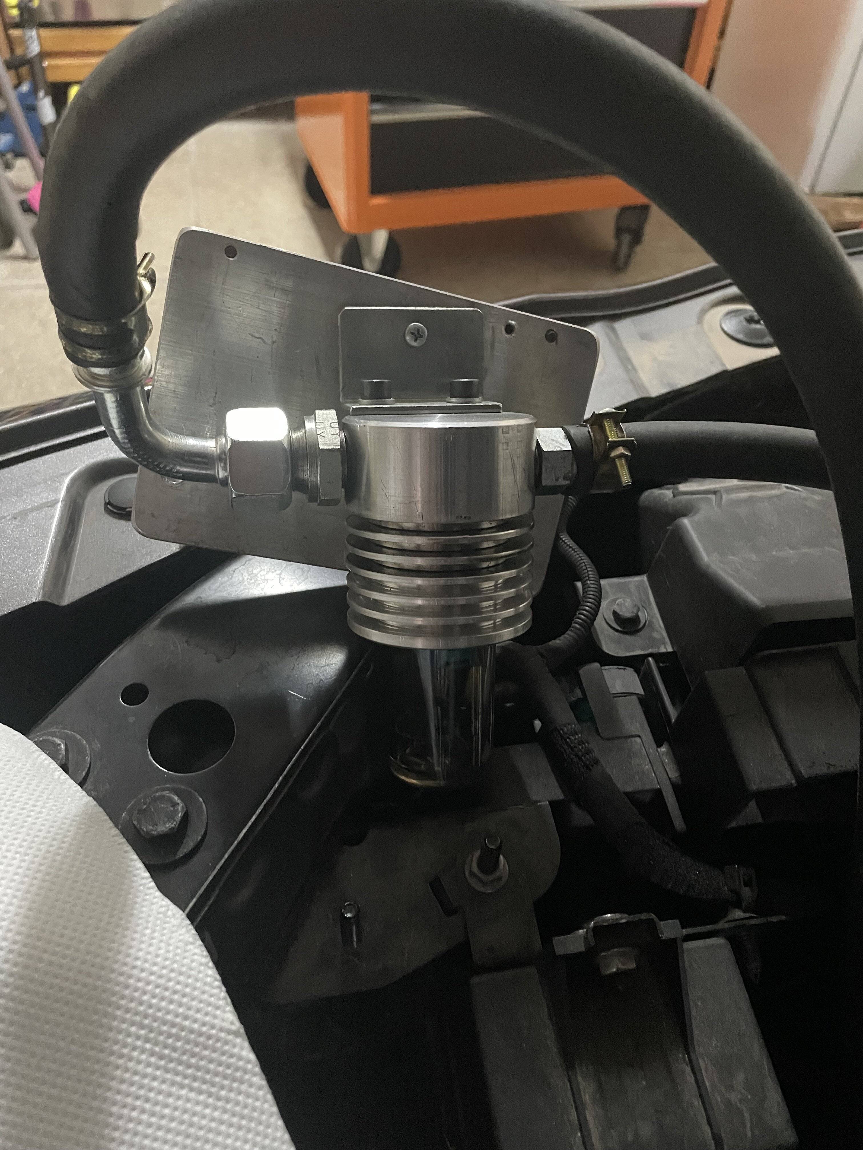

Il benzina ne ha 2 di recuperi olio purtroppo, e lo spazio è veramente poco. Per il filtro/decanter avevo letto nella.discussione che hai utilizzato il Camozzi mc104-f00, ma quello che ho visto in foto al posto numero 137 mi sembrava diverso dal Camozzi. Te lo chiedo perché nella scheda del Camozzi ho letto che la temperatura di utilizzo è da -5 a 50 gradi, ma immagino che i vapori olio del motore siano più caldi, siccome il tuo filtro in foto mi sembra diverso dal Camozzi ed anche più serio, non volevo sbagliare.
PS Questi filtri per compressori necessitano della sostituzione dell'elemento filtrante?

3 decanter perché ne ho cambiti 3 per cercare la soluzione migliore ma ancora non trovo la soluzione definitiva perchè trovo olio nel collettore di aspirazione dopo il debimetro
Il Camozzi è stato il secondo decanter, quello che mi hai allegato l’ho realizzato io al tornio con un altro elemento filtrante.
Probabilmente l’emendamento filtrante andrebbe cambiato dopo un tot di tempo ma questo non te lo so dire perché sto facendo diverse prove
Io attualmente lo soffio con l’aria dopo un tot per spurgaro un po’

Anche io volevo farne uno fai da te per adattarlo al vano motore, per la parte filtrante pensavo ad uno di quei filtri in ottone o acciaio e magari aggiungere una retina o una sorta di paglietta in acciaio. Tu cosa hai usato?
Ho messo lo 0w30 motul, leggero miglioramento al sound ma recupero olio è presente
Il silenziatore pneumatico in ottone sarebbe già buono. Io ne ho usato uno simile perché lascia passare l’aria mentre le goccioline di olio rimangono attaccate al filtro
Maglia metallica non mi sembra molto performante.
Sarei curioso di utilizzare dei discetti in cotone per cosmetica
