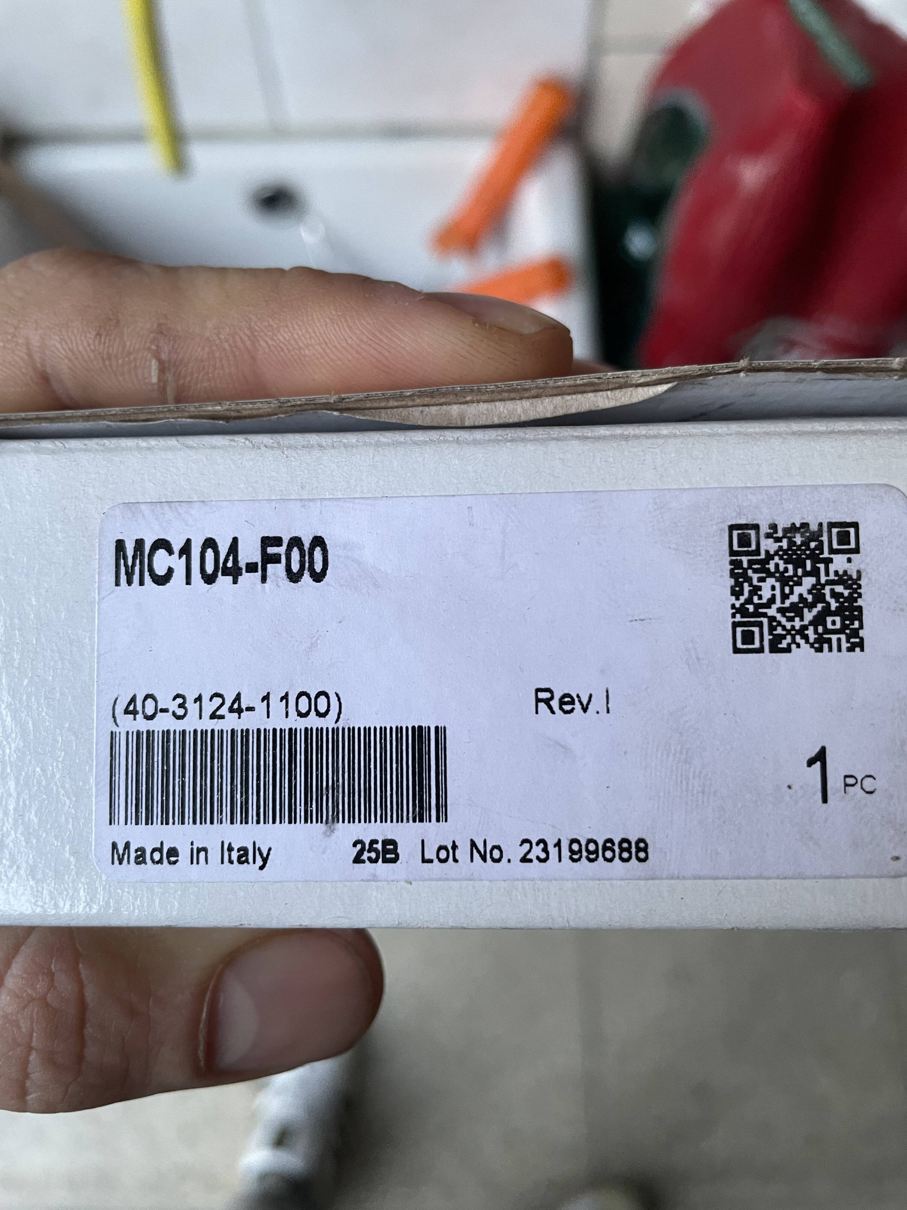

Nono in realtà è sempre lo stesso separatore acqua aria da compressore che usavo prima, solo che all’inizio non montavo la ghiera di sicurezza in alluminio. Si comunque è un po’ modificato, ho tolto il filtro che c’era dentro e col tornio ho fatto un tubo che va fino in fondo dove trova una paglietta di acciaio per trattenere l’olio.. tra qualche migliaia di km lo apro e vedo se funzionaOttimo lavoro
Però vedo che hai usato un condensatore diverso.
Ha preso “oliatore o lubrificatore” e ci hai messo la maglia metallica?
Aggiornaci!Nono in realtà è sempre lo stesso separatore acqua aria da compressore che usavo prima, solo che all’inizio non montavo la ghiera di sicurezza in alluminio. Si comunque è un po’ modificato, ho tolto il filtro che c’era dentro e col tornio ho fatto un tubo che va fino in fondo dove trova una paglietta di acciaio per trattenere l’olio.. tra qualche migliaia di km lo apro e vedo se funziona![]()
immagina tt quel olio con aspirazione è egr aperta che belle incrostazioni porta.. anche a mio fratello aveva aspirazione piena in 1000/2000 km.. disastro..Ho pulito anche il corpo farfallato. Devo dirvi il catrame che ho trovato dentro olio+particolato?1500 si riempieimmagina tt quel olio con aspirazione è egr aperta che belle incrostazioni porta.. anche a mio fratello aveva aspirazione piena in 1000/2000 km.. disastro..
Ciao Hase,Aggiornaci!
Comunque ti dico il modello che avevo io. Col filtro che ha, va più che bene
Ogni 1500km circa si riempie
Marca: Camozzi
