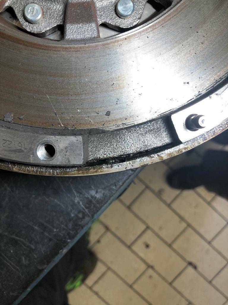

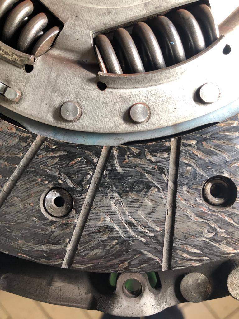

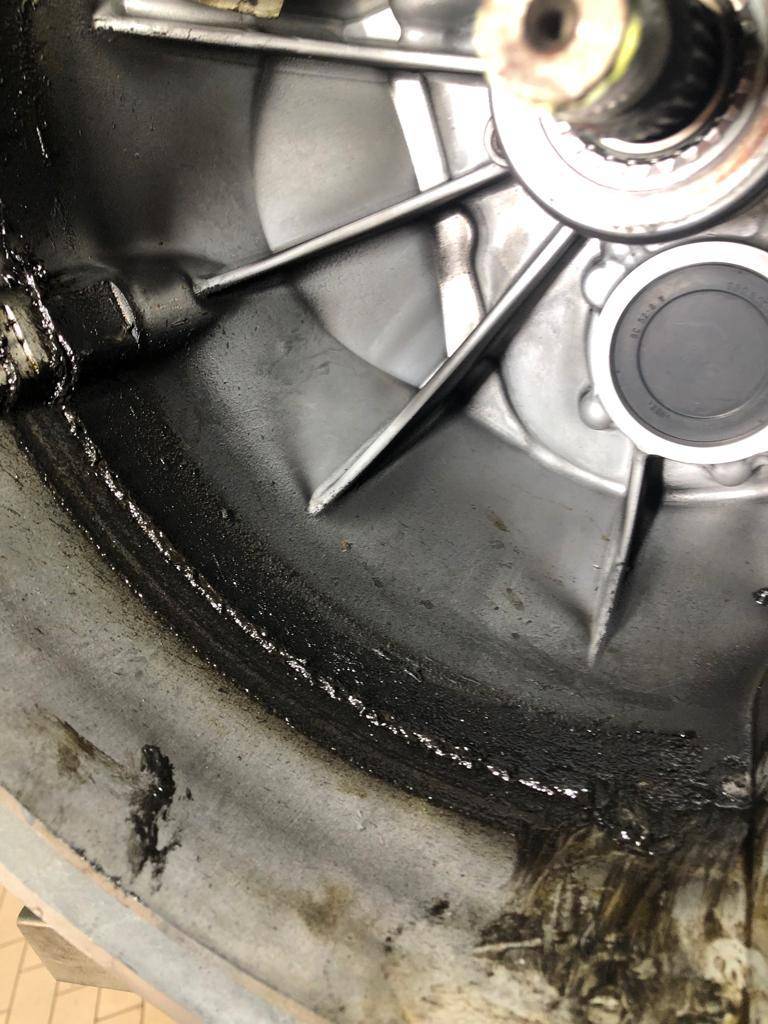

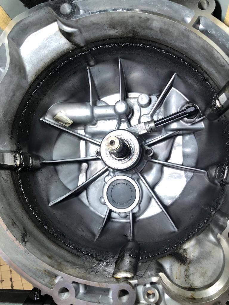

Questa la mia esperienza...
Auto presa a km0, la frizione ha cominciato a saltellare già dopo 1000km di utilizzo.
Per fortuna ho trovato, dopo un paio, un'officina autorizzata che mi ha fatto il lavoro in garanzia quando l'auto aveva circa 7000 km.
Perdita al paraolio che imbrattava il volano e conseguentemente la frizione saltellava, a volte.
Ti allego delle foto. Spero di essere d'aiuto anche a qualcun altro.
