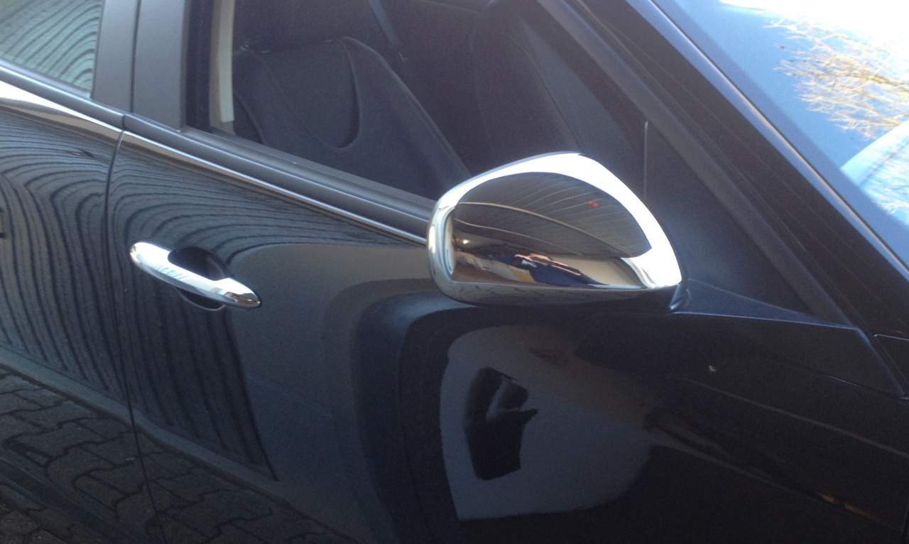

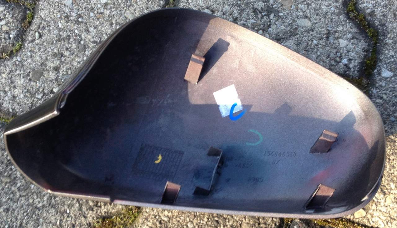

Anche io ho acquistato le calotte cromate per la mia Giulietta.
Inizialmente ho cercato di smontare il vetro ma ho visto che è molto rischioso perchè fragile.
Ho provato a tirare la calotta facendo forza nella parte più interna (quella vicina alla carrozzeria): i perni in basso si sono subito scangiati e muovendo un pò su e giù hanno ceduto anche i due in alto.
I perni di aggancio della vecchia calotta sono rimasti integri (foto1).
Per montare la nuova è sufficiente allinearla e spingere con calma ma in modo deciso (foto2).
Dalla mia esperienza vi posso dire che è più rischioso tentare di smontare il vetro che provare a rimuovere la calotta tirandolo con decisione verso l'esterno.

Esattamente come ho fatto io! Perché cercando di rimuovere il vetro l'ho rotto....
