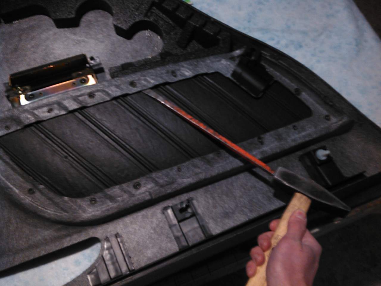

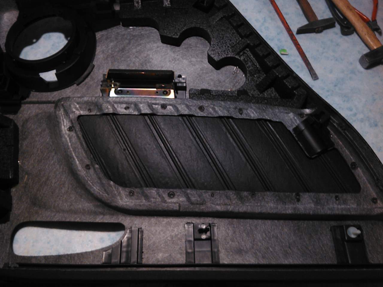

Ok, questo è il retro del pannello (capovolto).
Per scollarlo mi sono aiutato con un punteruolo e martello, due colpetti e viene via in un attimo! Praticamente ci sono delle specie di rivetti di colla che lo attaccano alla vetroresina. Tolti quelli occorre rimodellare due dentini che si trovano sull'estremità esterna del pannello per farli uscire e quindi sfilare la copertura.

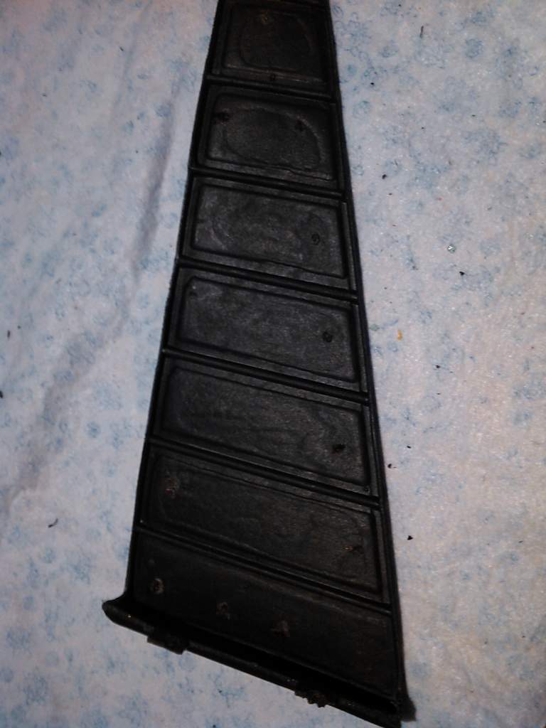

Purtroppo mi mancano le coperture in pelle dei montanti dove ci sono le cinture di sicurezza, non so se montarle o meno, vedremo... Ecco il pannello sfilato (il retro):
Visualizza allegato 97564

Fantastico lavoro eccellente
Ma scusa poi come hai fatto a fissarli nuovamente? Li hai rivettati di nuovo?
