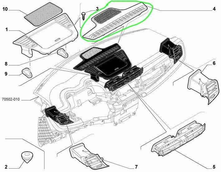

Buonasera alfisti, ho un quesito da porvi: vorrei smontare il diffusore dell'aria nella parte alta della plancia (Quello che soffia nel parabrezza per intederci), ma ho bisogno di alcune dritte. Il pezzo è ad incastro o è fissato in altra maniera? Se fosse ad incastro, ci sarebbe qualche anima pia che mi illustrerebbe il procedimento per toglierlo senza fare danni? Grazie a tutti!!
PS: il pezzo è quello segnato in verde nella immagine

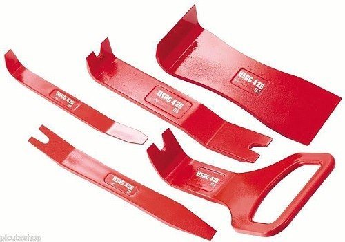

È ad incastro. Basta tirare, meglio farlo con questi attrezzi:
    34.6 KB · Visualizzazioni: 375
Reactions: VURT
Eccellente!!! Grazie della dritta socio :eclipsee_Victoria:
