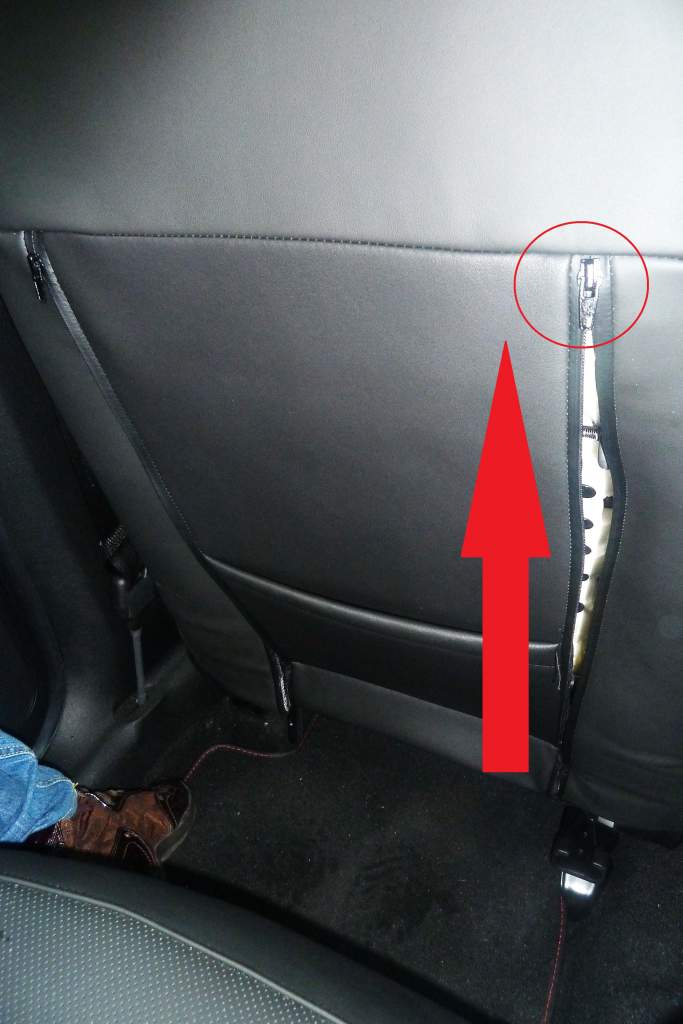

Innanzitutto dal retro del sedile bisogna sollevare le zip per accedere allo scheletro. L'operazione può sembrare banale ma richiede un minimo di accortezza del tirare la zip su. Le zip sono nascoste sotto il sedile e bisogna, facendo moderata pressione, farle fare il giro da sotto prima di tirarle su

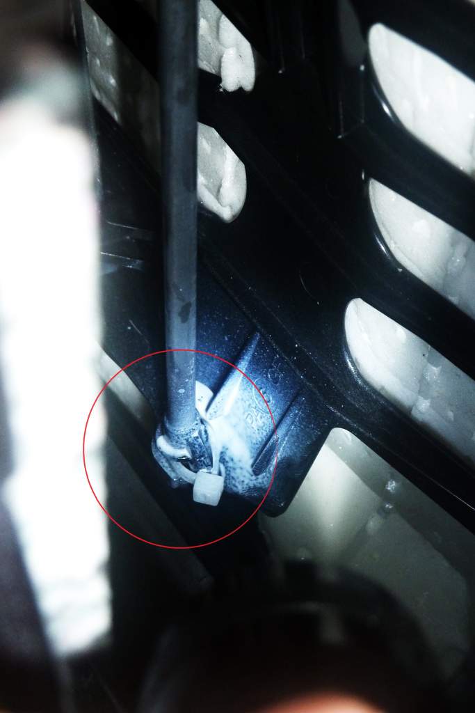

Con la cannula del WD40 ho spruzzato, come consigliato in un post, nel punto indicato dal cerchio rosso. Non ha risolto il mio problema ma potrebbe essere d'aiuto per qualcun'altro

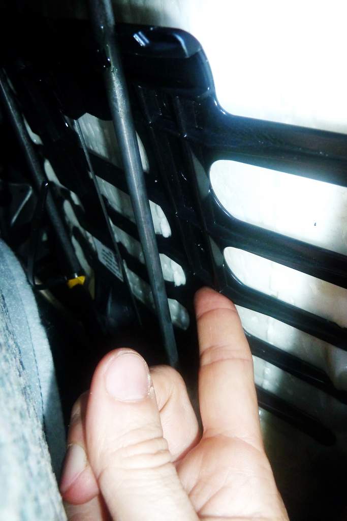

Nella foto seguente vedete come "provocare" il rumore. Basta applicare una pressione con il dito sullo scheletro e si sente il famoso clac provenire dal basso.
Visualizza allegato 75161

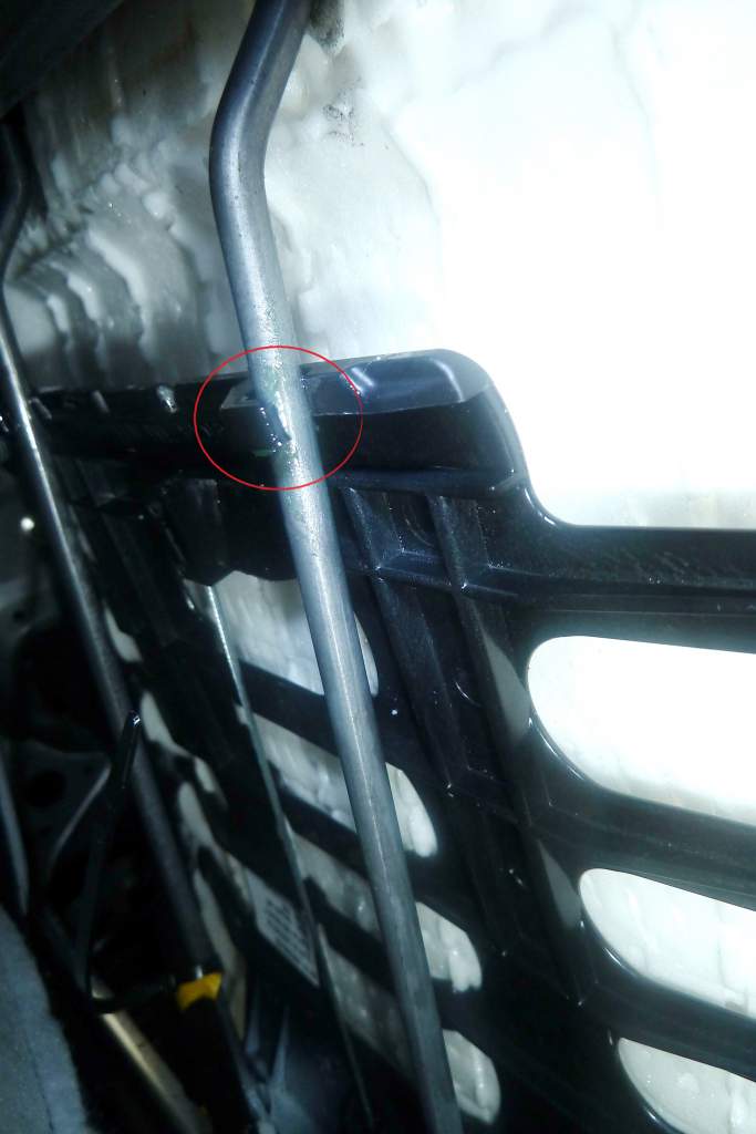

Il rumore è stato identificato! Proviene dalla parte indicata in foto e in particolare dal gioco che c'è, sia dal lato frontale, sia dal posteriore, tra la plastica a uncino e la "colonna" portante. Il rumore si verifica su entrambe le plastiche a uncinetto delle "colonne".

Ciao...io ho risolto il problema! Dove tu hai cerchiato in rosso nella foto, ho messo del grasso nelle guide e adesso e' sparito il rumore
