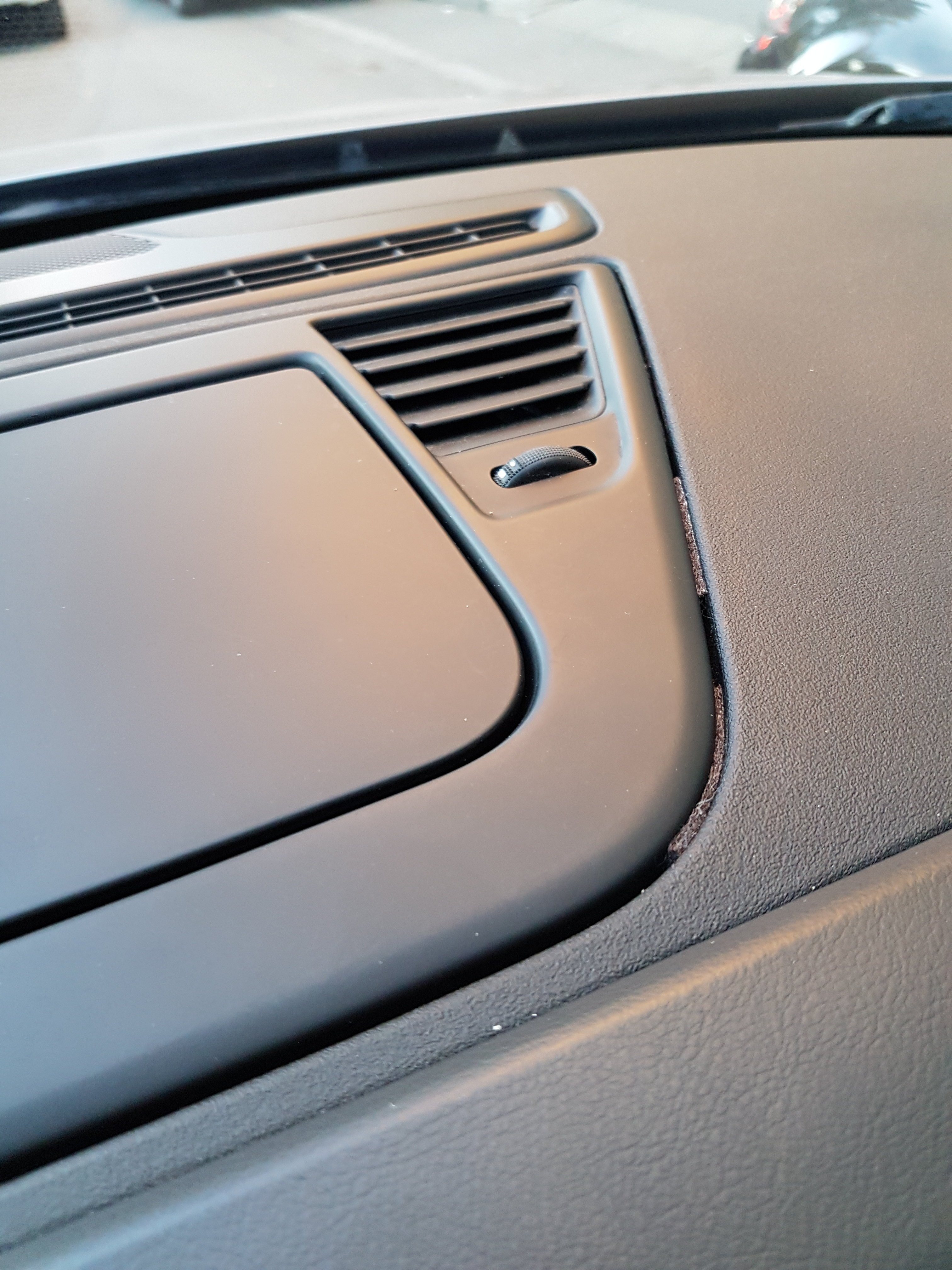

Ho tolto il 90% del rumore con dei feltrini attorno il portaoggetti superiore (appena ho tempo metto del nastro gommato nero cosi non si vede). Ora l'unico rumore con il freddo proviene dalla maschera sopra in contachilometri

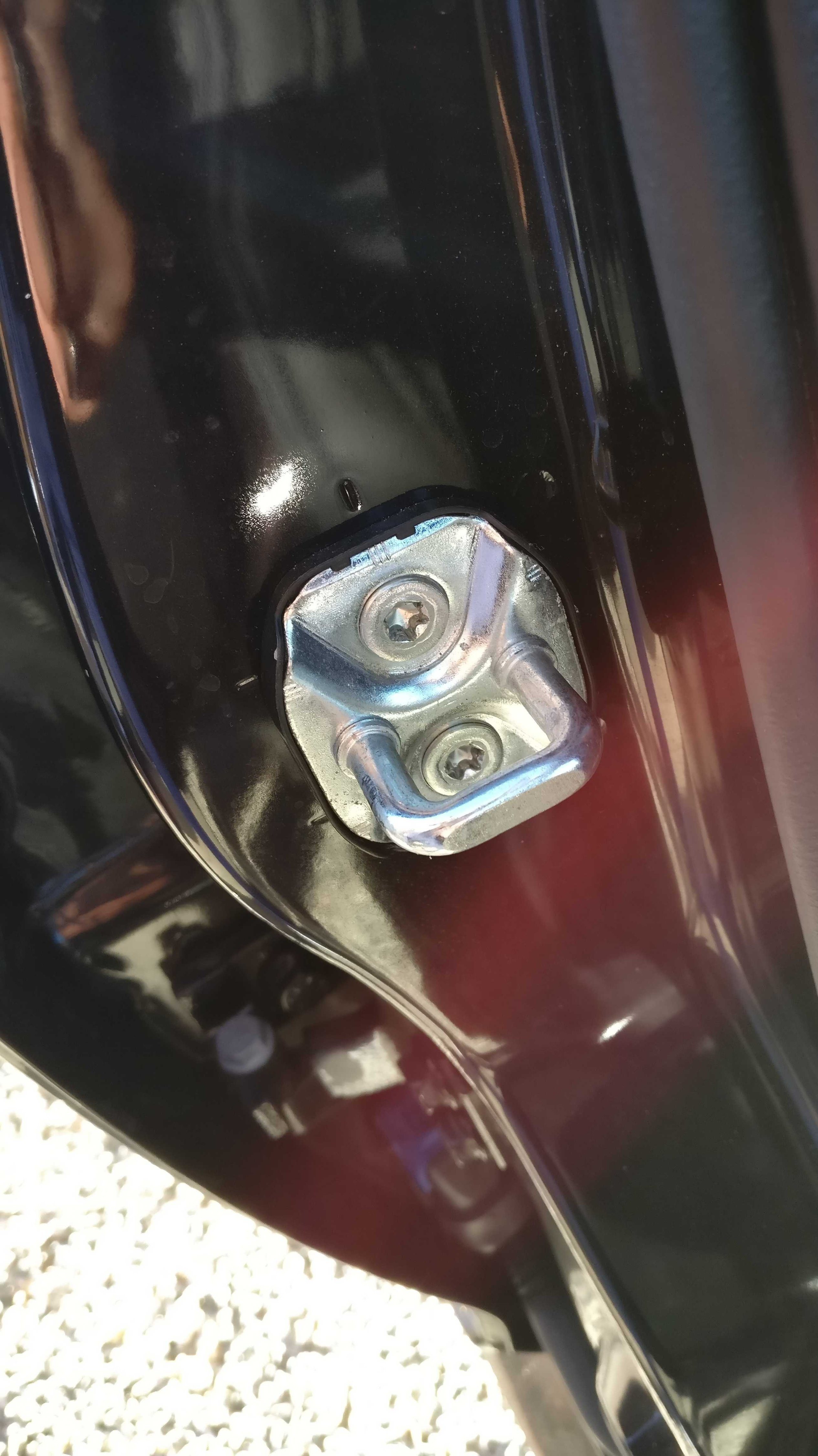

Salve a tutti ragazzi. Problema tac tac e cigolio portiera dx risolto in questo semplice modo. Svitato e riAvvitato il supporto chiusura in foto. Mi ha fatto dannare x 3 settimane di fila pensavo fosse tutt altro.
Lo hai svitato e riavvitato perchè non era più in sede? Oppure era solo allentato e quindi bastava solo dargli una stretta?
