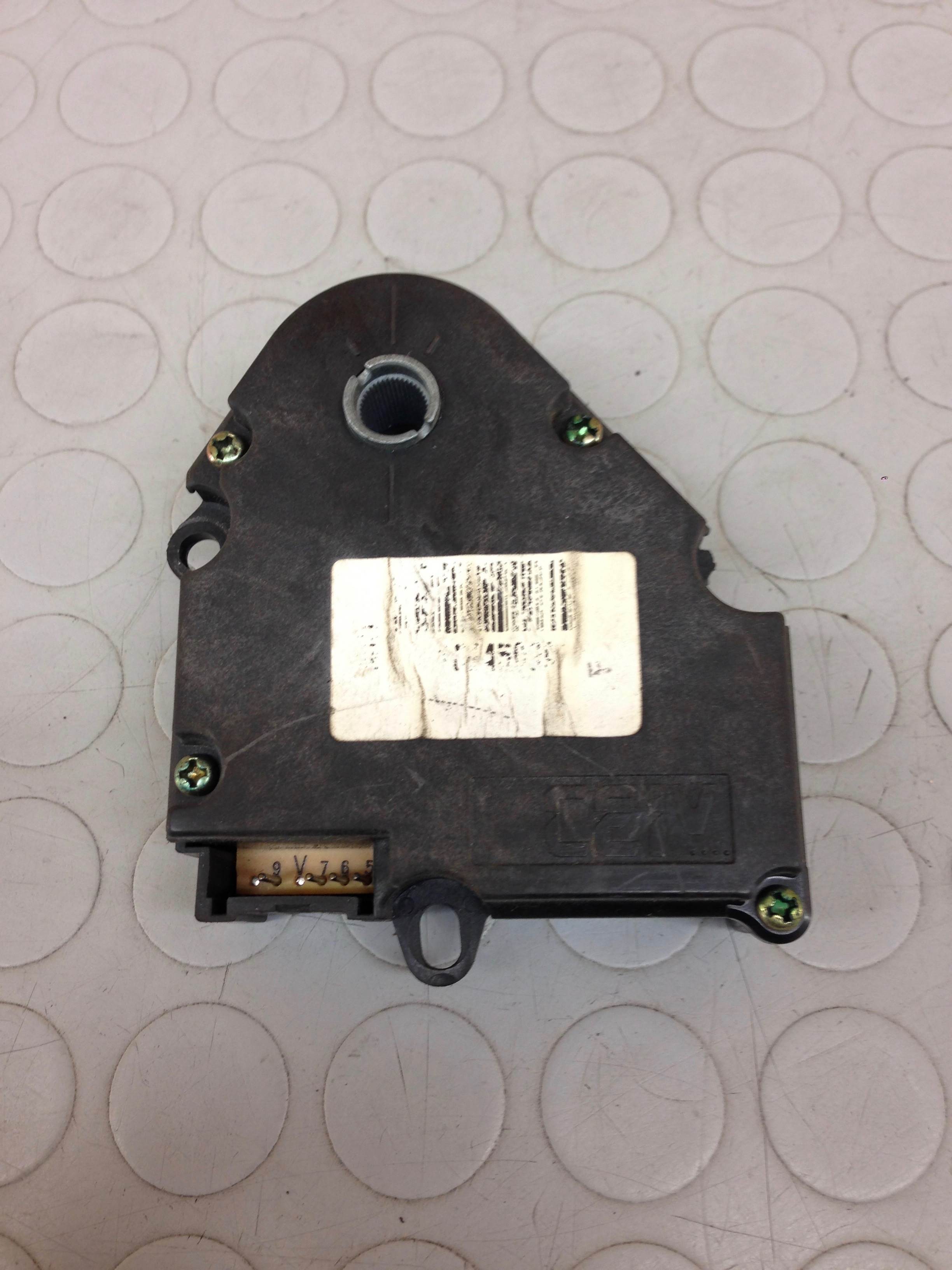

Era scontato... se la paratia di miscelazione non funziona hai voglia che il clima faccia freddo, il caldo prevale.
Sarebbe che e' rotto l'attuatore che muove la paletta che apre e chiude il condotto dell'aria calda.
Problema congenito, dovuto alla vecchiaia.
Abitacolo, devi smontare il vano portaoggetti.
Una volta smontato li vedi in alto a sx, più o meno verso il retro dell'autoradio.
Spesso si spacca e si sgrana la ruota dentata in nylon che e' fusa sull'asse metallico.
alfa-romeo-156-berlina-1998-19-diesel-77kw-5p-motorino-attuatore-scatola-riscaldamento.jpg
Grazie mille controllerò, preciso che di meccanica non capisco nulla ma grazie a voi potrei diventare un meccanico [emoji23]
