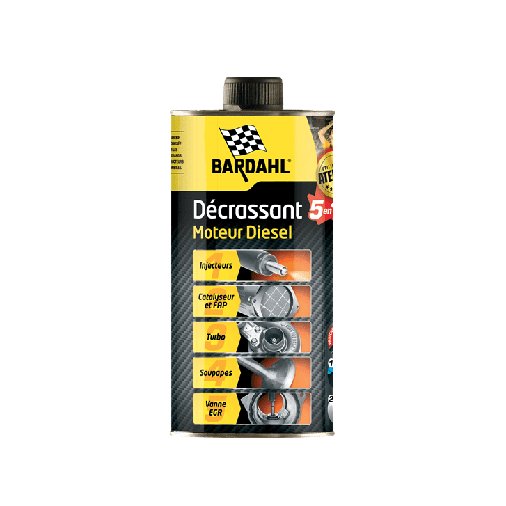

Esistono dei prodotti che immessi nel serbatoio dovrebbero, il condizionale è d'obbligo, mantenere il motore pulito anche sulle linee egr; l'antesignano è stato il prodotto della warm up ed oggi è seguito da molti: bardhal, facom ecc.
Sostengono che attraverso le nanotecnologie riescono a pulire la egr aggiungendo un costoso additivo al carburante; per saperne di più potete ricercare decarbonizzazione del motore diesel, procedura che pare essere in voga in francia. Non ho esperienza in merito pur avendo una latta di prodotto facom da tempo in garage...
Riguardo il trattamento con idrogeno ecc. innalzando le temperature di combustione ottiene solo di ridurre i depositi carboniosi in camera di combustione, evento la cui utilità dovrebbe essere valutata da un esperto in quanto in assoluto riduce anche la quota di incrostazioni createsi nel tempo che favoriscono la tenuta delle fasce dei pistoni nei motori molto rodati.
Qualcuno sostiene che le incrostazioni carboniose in camera di combustione si autolimitano depositandosi solo nelle zone ai margini dell'area di combustione dove le temperature sono più basse.
In realtà ritengo che l'unico modo per limitare la creazione ed emissione di incombusti e limitare le incrostazioni carboniose sia quella di aumentare la qualità del combustibile.
