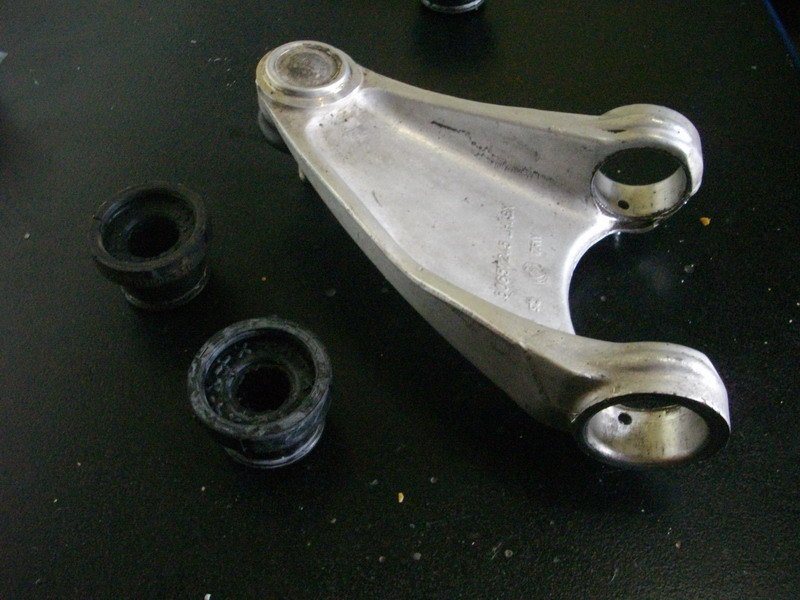

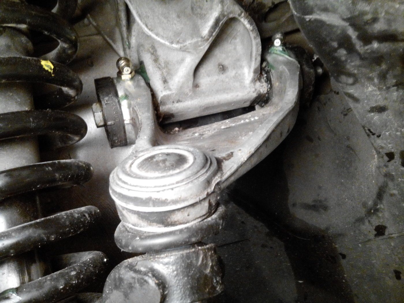

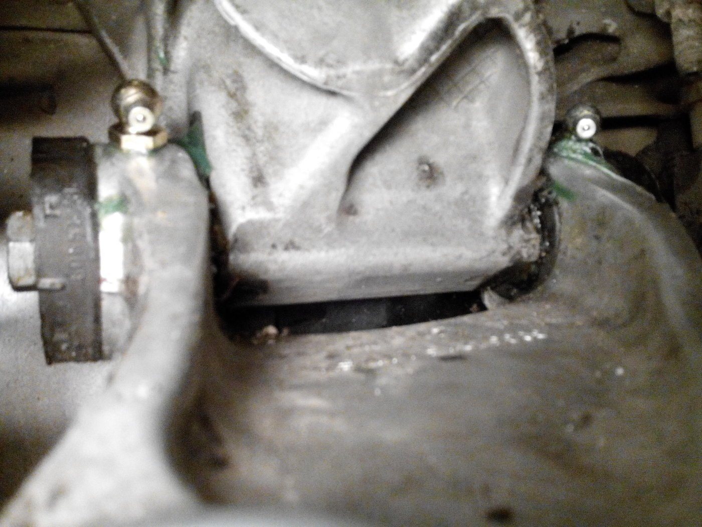

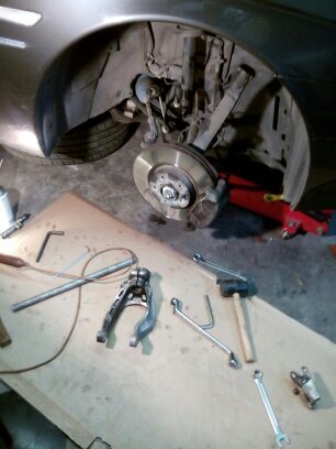

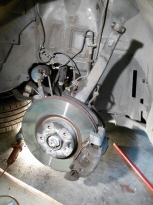

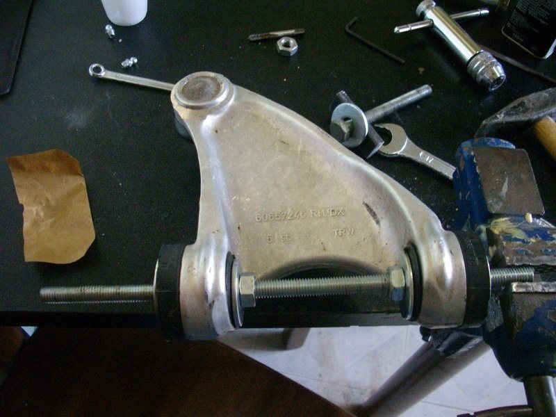

Ho messe alcune foto del lavoro che ho fatto io

io ho solo bucato il bracci superiori filettandoli e inserendoci gli ingrassatori, e ho usato le stesse boccole.
Non ho sostituito nulla, perche se vuoi eliminare solo il gnec gnec basta lubrificare bene. Se invece senti dei colpi allora c'è da sostituire i bracci oscillanti e le biellette così fai un lavoro completo.
