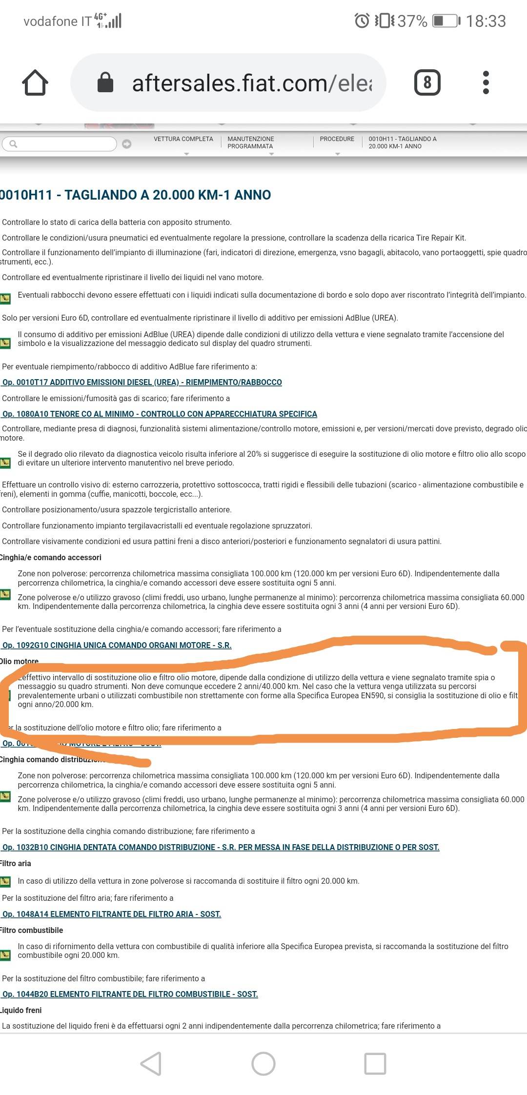

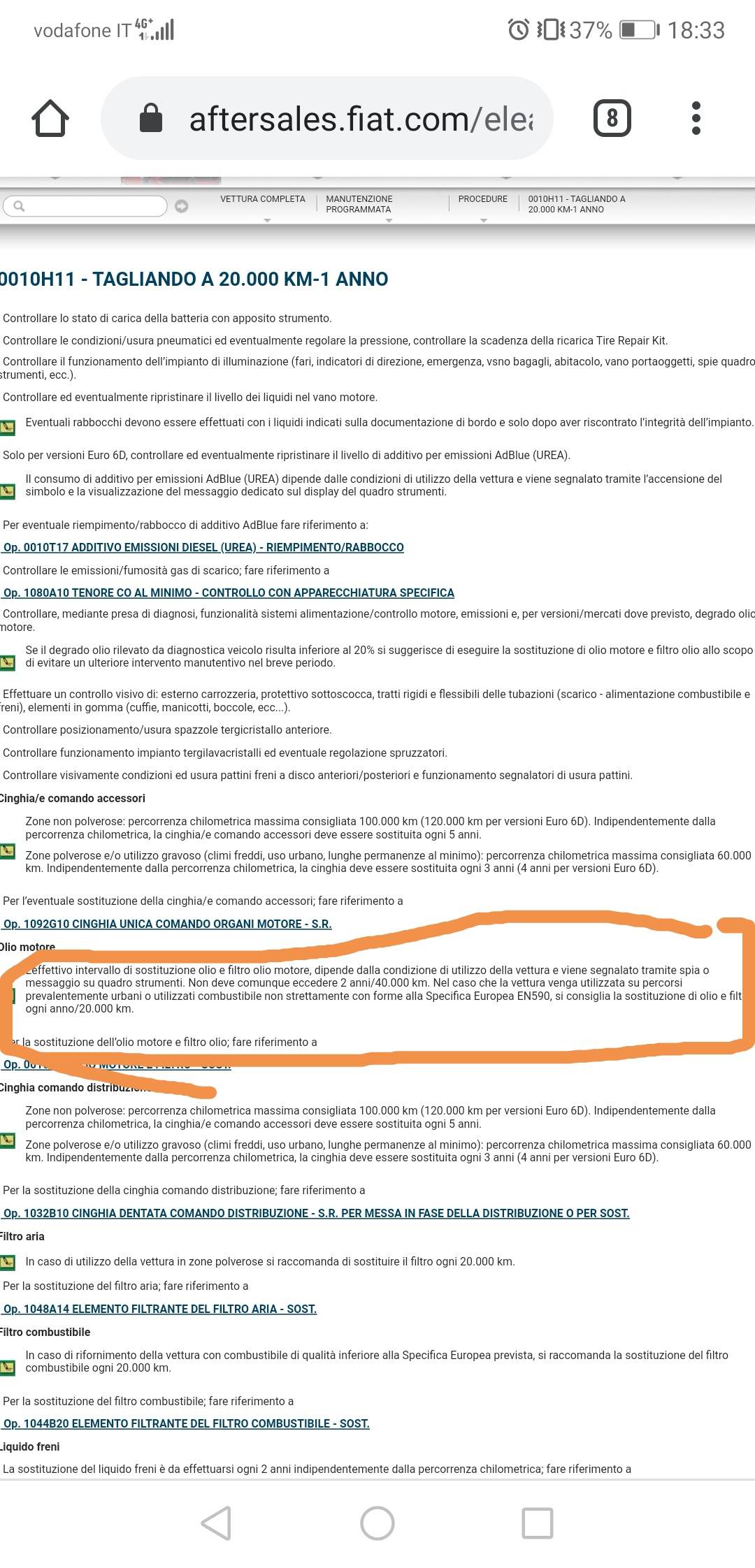

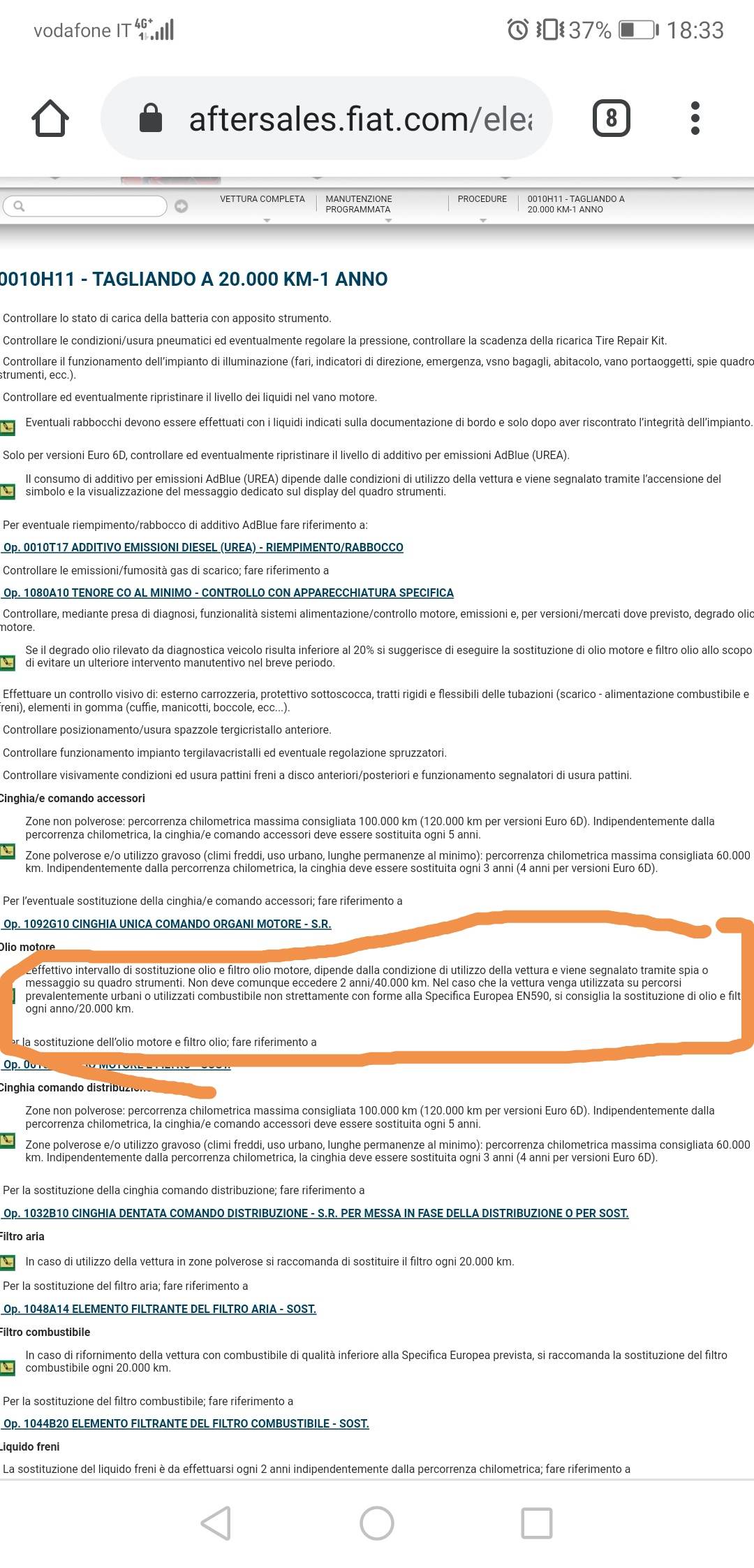

In effetti il doppio avviso ha lasciato perplesso anche me dato che fare un tagliando senza cambiare l'olio ha poco senso. Però deriva dal fatto che Alfa per la Giulia ha seguito una "filosofia" che distingue i tagliandi (ogni 15.000 km o 1 anno per il benzina), dal cambio olio (quando si accende la spia). Quindi le scadenze possono non coincidere.Non capisco il fatto del doppio avvisokm/gg e cambio olio...onestamente perchè su tutte le auto di casa non ho mai seguito un avviso per farmi tagliando. Io come dicevo in altro post sempre olio e filtri ogni 10k km o ogni 12 mesi.
