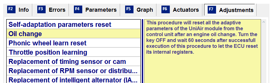

Visualizza allegato 197553
io ero lì a guardare e ha fatto il reset service ed è andato, poi è entrato in cambio olio e ha fatto la procedura....risposta del tester è stata voce non supportata. Cosa avrà sbagliato? Vuoi dire che non ha spento il quadro e aspettato i 60 secondi???

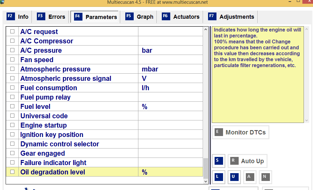

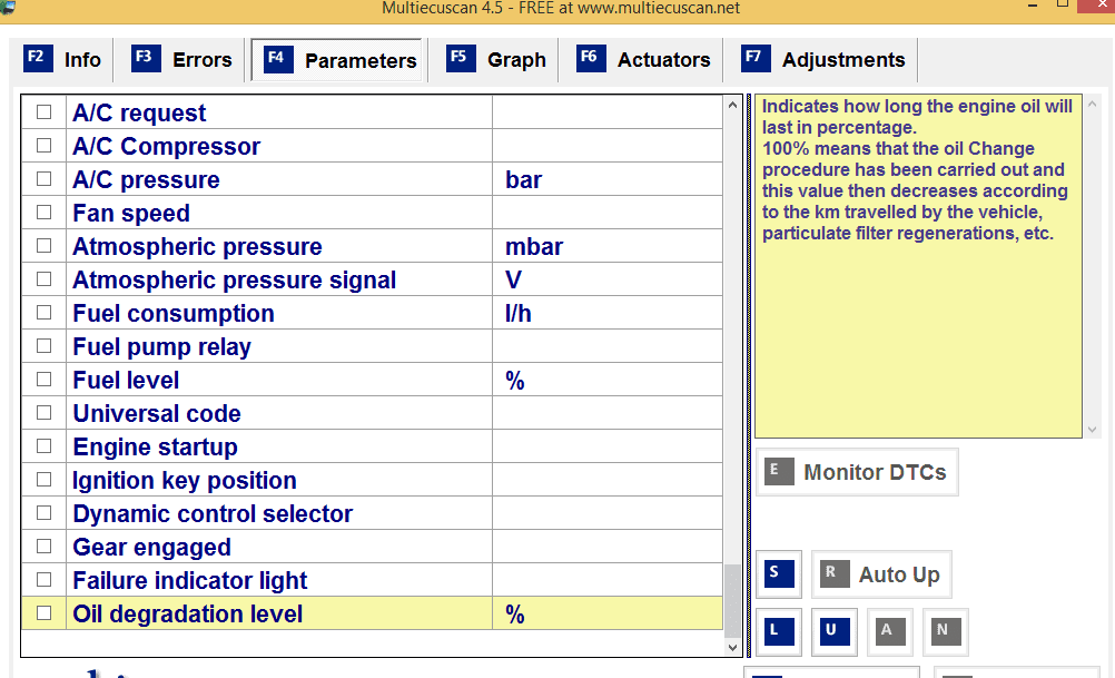

non ne ho idea, per essere sicuro comunque può andare a controllare la voce "degrado olio" se è al 99%(o poco meno) vuol dire che ha avuto successo se è molto meno vuol dire che non è riuscito.
su multiecuscan è nella schermata centralina motore
Visualizza allegato 197554
