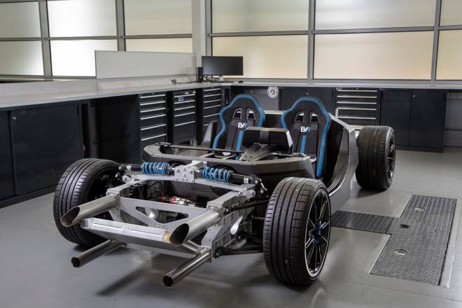

Questa qui sotto è la piattoforma modulare Williams Advanced Engineering (WAE) per hypercar elettriche, è impostata per potenze fino a 2000 cv, 3 motori ( 2 dietro, uno per ruota, a fare torque vectoring in curva anche in accelerazione) prestazioni da Formula 1 ed eventualmente anche vetture scoperte;
..più sotto torniamo anche sul discorso pesi
Su una cabrio o una GT che passa da 0 a 300km/h in 10 secondi,
una robusta monoscocca in carbonio che non fletta e faccia risparmiare un centinaio di 100kg di peso ( o di più nel caso di una vettura aperta) ci sta bene, sono le basi della progettazione recente per auto estreme e per chi se le potrà permettere
E ci sta di usare uno schema analogo anche per una Maserati da "soli" (si fa per dire) 800 cv e la coppia motrice dei 3 motori pari a quella di un camion Scania
(c'è un video di Automoto di prova della Folgore, il Gt 4 posti già uscito, quando accelerano si vede il paesaggio nei finestrini allungarsi, anche il giornalista non riesce a non ridere)

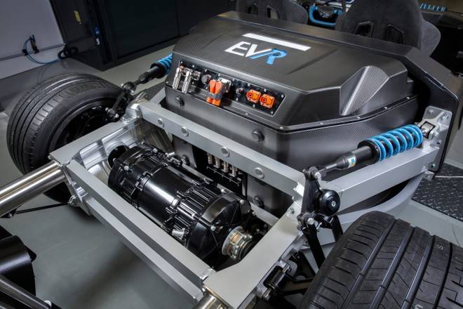

- questa in foto è una piattaforma auto a 2 posti e batterie posizionate dietro ai sedili e raccolte vicino all'asse centrale, dove normalmente nelle hypercar termiche c'è la massa del motore
è la configurazione elettrica più corsaiola ma anche razionale tra quelle che consentono di avere i sedili in posizione bassa; il baricentro sarà un pò più alto rispetto alle piattaforme elettriche con pianale-batteria a "skateboard", ma i sedili saranno più in basso e i rolii e i beccheggi saranno identici a quelli di una auto termica (nel bene e nel male)

Torniamo alla piattaforma con batterie posizionate dietro, prevista per fino a 2000 cv, è progettata per pesare circa 1800kg, che per questa tipologia non sono molti, e sono in arrivo una serie di hypercar di costruttori vari che come base usano proprio questa nella foto (trazione posteriore 2 motori o integrale 3 motori ) o una struttura similare; vediamo un esempio:
- Deus Vayanne (elettrica) , 2200 cv, oltre 400 km/h, 1810 kg
per farsi un'idea:
- Bugatti Veyron (termica) , 1000 cv, oltre 400 km/h, 1880 kg dichiarati (reali oltre 2000 kg)
- Bugatti versione Superpsort, 1200 cv, peso dichiarato 1830 kg (reali oltre 2000 kg)
