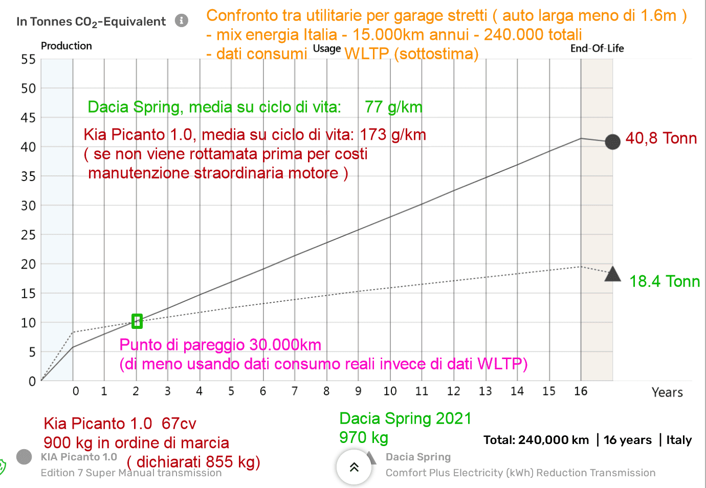

Metto un calcolo per le utilitarie:

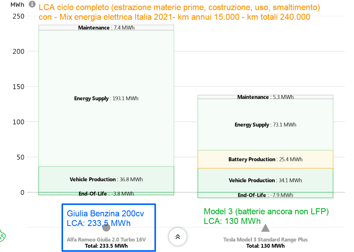

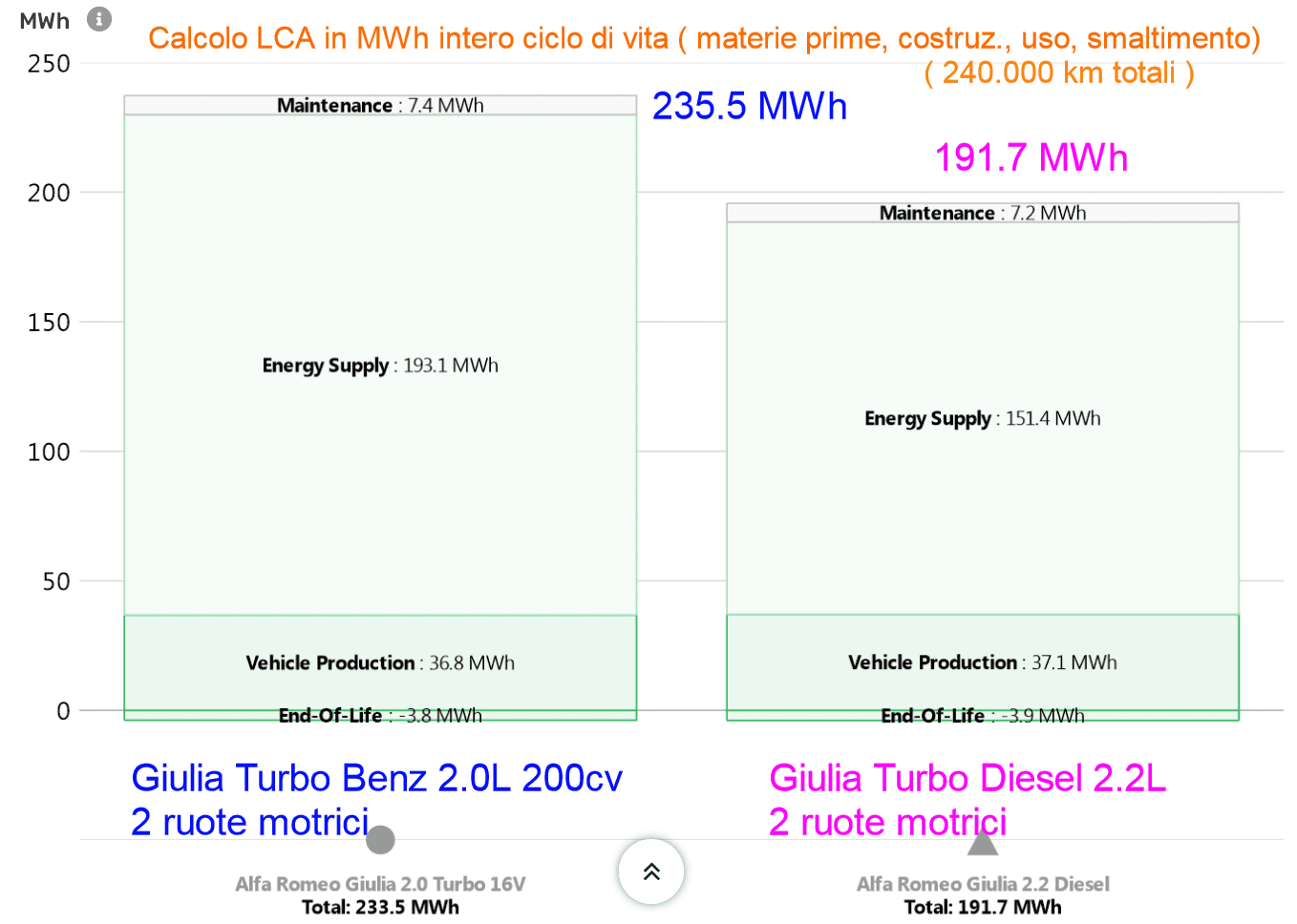

e un calcolo, questa volta in energia invece che in Co2, per auto premium che ci sono più familiari,
notare come la fase di smaltimento ( "End of life", la parte più bassa degli istogrammi) sia piccola rispetto al resto:
Qui il confronto termica vs elettrica, il costo (o, se vogliamo, il guadagno) della fase di smaltimento rimane una piccola parte rispetto alla fase di utilizzo;
si riesce invece a notare il maggior costo di produzione dovuto alla batteria, ma che ancora è piccolo rispetto alla fase di utilizzo

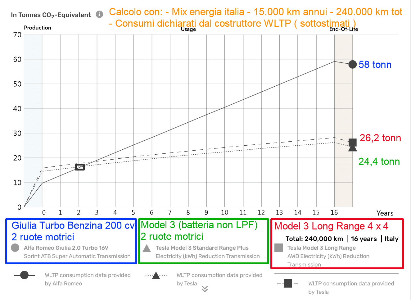

Torniamo a grafici che si riferiscono alla Co2, si vedono la fase di costruzione, l'utilizzo e la fase di smaltimento;
ho evidenziato anche un punto di pareggio ( incrocio tra le linee ):

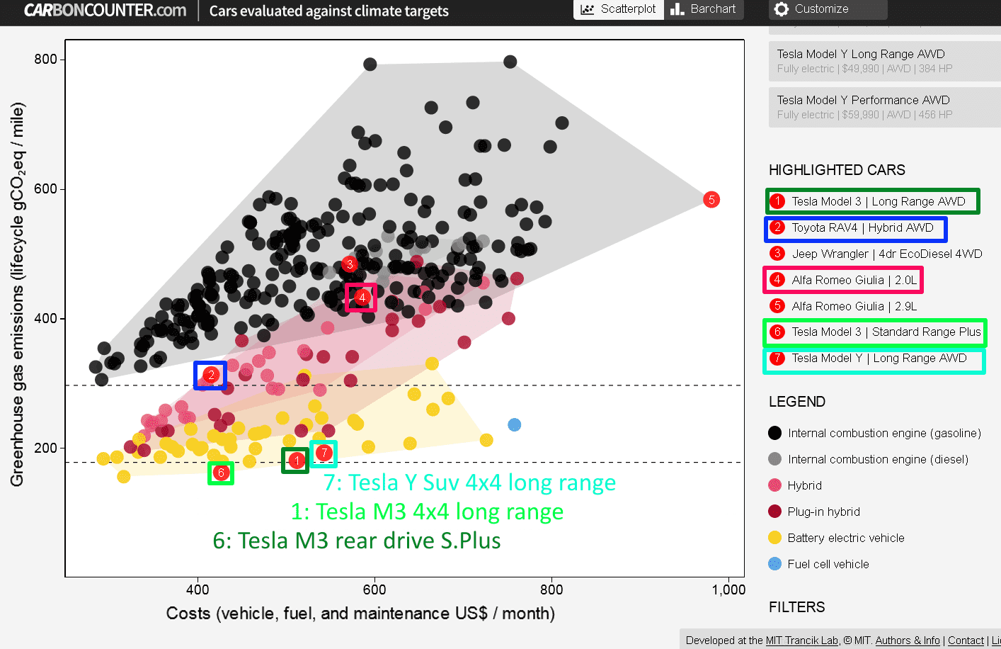

Metto anche qualche grafico preso dal simulatore del M.I.T.
(anche questo calcolatore non è aggiormato, si riferisce al 2021, sottostima le differenze
perchè ad oggi la produzione e il funzionamento di una elettrica sono già ulteriormente migliorati:
Questo un grafico complessivo in cui ogni punto è un singolo modello specifico di auto che è stato considerato:
NB: per chi mastica meno l'inglese, "gas-powered" sono le auto a benzina, indicate dallo sfondo in grigio chiaro

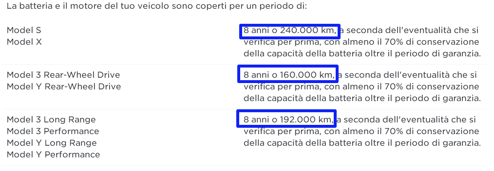

Ho aperto il link che hai postato:
ti sarai confuso perchè hai citato la garanzia totale sul veicolo,
che comprendere anche le finiture dell'abitacolo,
4 anni e 80.0000km sono pochi? non lo so, a me sembra ragionevole;
non hai citato le parti più di sostanza, ti sarai distratto:
garanzia sui sistemi di sicurezza e sensoristica abbinati
(molti su una Tesla, è in cima alle classifiche di sicurezza nei test americani)
5 anni / 100.000 km
garanzia su gruppo motopropulsore e batteria:
la garanzia da 160.000 km è per le vetture il pacco batteria "piccolo", da 60kwh,
la garanzia da 192.000 km o 240.000km è per i pacchi batteria più grandi ( mi pare 72kwh e 85kwh )
Poi le cose vanno anche paragonate all'esistente,
a me sembra mmolto meglio rispetto a una termica,
chiedo:
sulle vetture a nafta, spargitrici di UFP, prodotte da Stellantis,
ti garantiscono (senza fare garanzie a pagamento acccessorie) tutto il gruppo motore e il cambio e la pompa carburante sino a 190-240.000 km?
se si sarebbe bello, perchè sappiamo che le termiche ne devono fare di tagliandi per manutenzioni anche importanti e riparazioni di guasti nel corso del loro suo

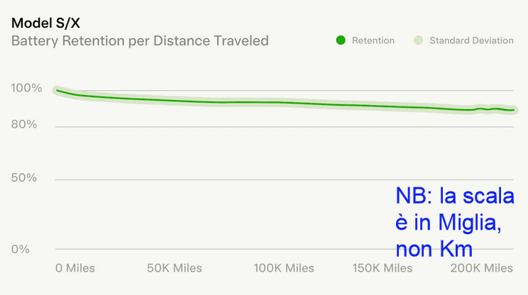

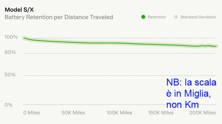

Questo è l'ultimo report sul decadimento di capacità medio delle batterie ( rilevate dai sistemi di controllo delle stesse vetture ) delle prime Tesla prodotte (Model S/X) e messe in circolazione anni fa, con batterie NCA
Molte delle nuove vetture hanno spesso batterie con chimica LFP o derivate che dovrebbero allungarne ulteriormente la durata ( il numero di cicli utile viene praticamente raddoppiato passando a LFP per le auto,
in certi casi, per utilizzo su camion o storage statico, anche quadruplicato )

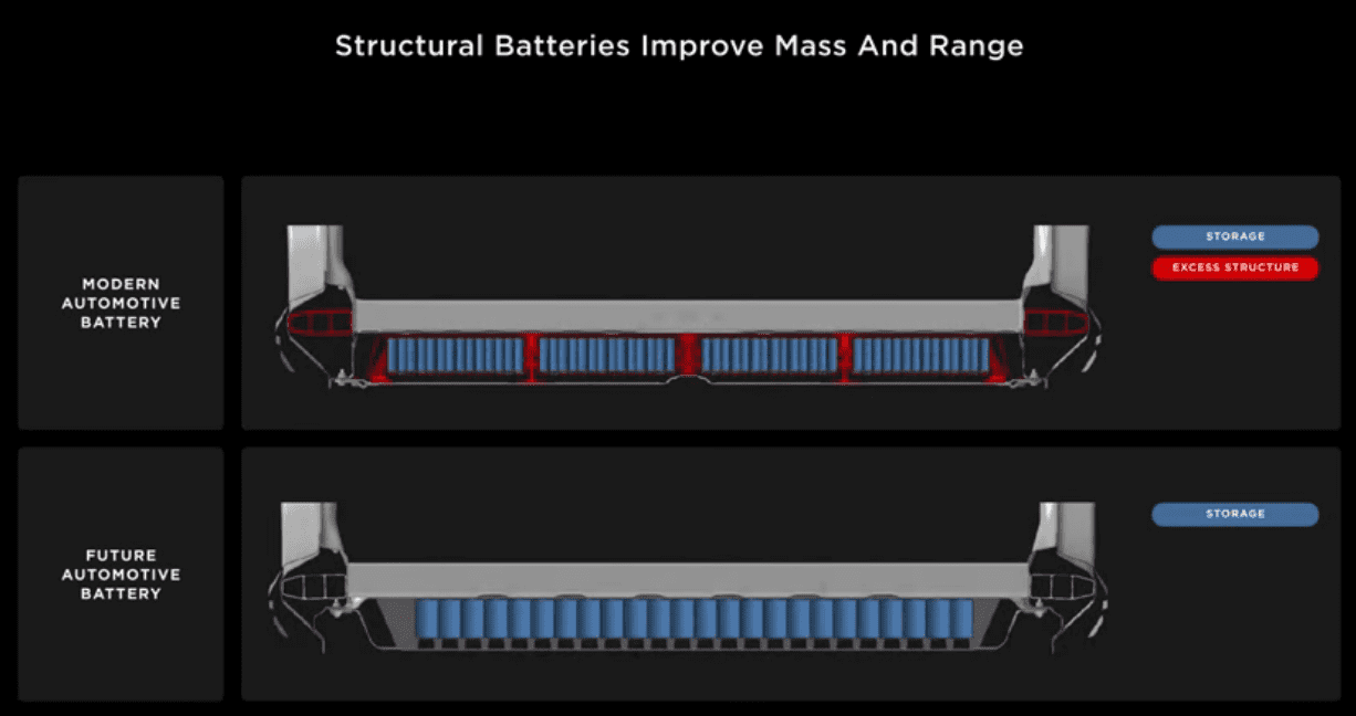

- sulle ultime Tesla il montaggio della batteria è stato modificato più volte; per arrivare a piegare il pacco batteria, protetto da quasi 2 spanne di lamiera dell'auto sui lati (una spanna la portiera , poi un'altra spanna i longheroni), devi avere un incidente laterale e di una portata notevole, che farebbe a striscioline (non economicamente riparabile) qualunque auto, oppure devi atterrare abbastanza dall'alto (non basta un strisciata per capirci) su uno spigolo o uno punta in un fosso, questo effettivamente potrebbe piegare leggermente il pacco batterie; le saldature degli elettrodi delle celle sono comunque fatti in modo da gestire una certa elasticità, non è detto che piegando il pacco batterie in uno di questi incidenti la batteri smetta di funzionare
questo è lo spaccato del veccio pacco tesla "2170" e del nuovo "4680 stutturale" (immagine sotto delle 2),
che comunque è un caso un pò particolare tra i vari costruttori

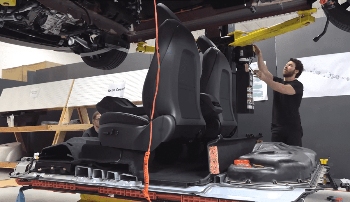

- pacco "batteria strutturale" 4680 non vuol dire che è saldato/incollato all'auto; ma solo che collabora alla rigidità del pianale (in questo caso regge letteralmente anche i sedili e la console centrale)
è imbullonato, con una guarnizione perimetrale in gomma di tenuta (senza colla), si smonta in una giornata,
qui la foto dello smontaggio di un paccobatteria 4680 da un suv Model y, smontato per studiarlo e pesarlo da un canale youtube

- il pacco batteria Tesla del tipo 4680 è costruito in modo tale da difficilmente avere mafunzionamenti, infatti hanno optato per un sistema interno non riparabile; quando arriva a fine vita si valuta se usarlo per storage, se estrarne le celle, o se riciclarlo
- il pacco batteria LPF sempre di tesla, invece è fatto con grosse celle primatiche (rettangolari) che sembrano essere ispezionabili e riparabili (ancora non sono stati studiati, sono recenti); comunque è il sistema più diffuso; pure qui, questo costruttore ha investito molto in ricerca per ridurre al minimo le possibilità di dover aprire prima del tempo uno dei suoi pacchi batteria;
all'estremo opposto (poco affidabili) c'erano i pacchi batterie delle primissime chevrolez bolt di alcuni anni fa, che venivano cambiati spesso in garanzia e alla fine furono soggetti ad un richiamo di massa
- altri costruttori hanno mantenuto pacchi batteria divisi in 4 moduli principali (renault) o più moduli intermedi es. Ford e molti costruttori tedeschi per ora continuano ad usare questo sistema) riparabili;
- altri usano il sistema "cell to pack", es. 90 - 190 celle prismatiche rettangolari o allungate infilate nel paccobatteria senza moduli contenitori intermedi, anche in questo caso di solito il paccobatteria è apribile e ripararabile cella per cella
A me aveva colpito anche questa notizia sui giornali, una tesla precipitata (si scopri poi fatta precipitare di proposito dal conducente) da una scogliera da 76 m (!); i 4 occupanti sono sopravvissuti, la scocca e lo stesso pianale con le batterie hanno avuto una capacità protettiva notevole, e se vai a vedere i video e le spiegazioni di come vengono assemplati capisci anche il perchè
con le auto elettriche i progettisti hanno potuto rimettere in disussione molti dei modi produttivi precedenti, migliorandoli; una Model y/e, oltre che ai vertici delle classifiche di sicurezza negli incidenti, negli ultimi stabilimenti viene assemlata in poche ore,
con i pezzi già verniciati,
una loro auto viene assemblata in 2,5 ore, contro le 25-40 dei costruttori tradizionali
5 anni / 100.000 km
Visualizza allegato 250668

Ebbene sì, questa volta hai ragione, la garanzia è il doppio, 160000km; 80000km è quella dei come pezzo di ricambio, sul sito è evidenziata in giallo.
Sempre la metà di ciò che pubblicizzano con un calo che, se fosse vero, non sarebbe male…ma non lo fanno
