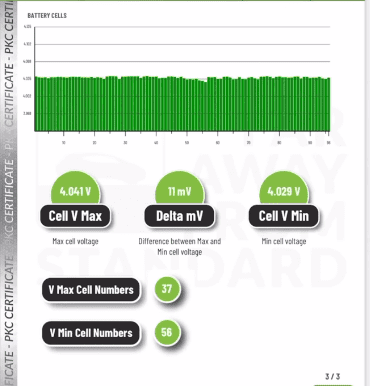

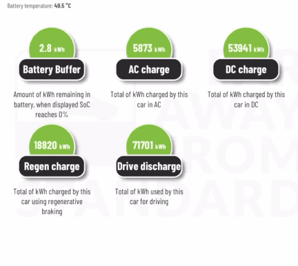

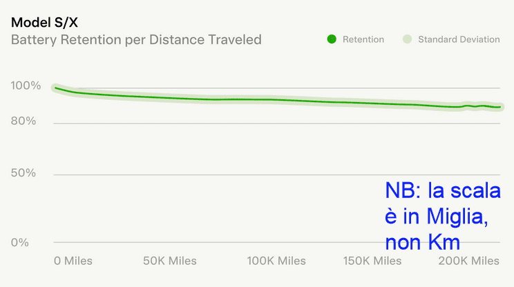

C'è il video che avevo già citato del tassita italiano, arrivato a 300.000km con batteria ancora in buono stato, tra l'altro con ricariche quasi tutte rapide ( "fast" ), fatte alle colonnine ad alto amperaggio
Questi ottimi risultati (decadimento 12-15% a 300.000km) la batteria li ha se l'auto fa tanti km all'anno,
lo spiega il costruttore stesso per essere trasparente:
se fai meno km annui e per arrivare a 300.000 ci impieghi 15 anni,
il decadimento sarà più alto, appena accesa da nuova nei primi mesi si perde qualche % (vedi grafico precededente), poi scende 1% all'anno o poco più, che so, in 15 anni magari arrivi a perdere 20-25% ?
( dipende anche dal costruttore, tesla ha più esperienza e una qualità generale elevata )
che comunque come ordini di grandezza per me non sono male, anche senza attendere l'arrivo di nuove chimiche batteria (che pure sono in vista), danno già una buona durata, cioè sostenibilità economica e ambientale
l'utente facoltoso che l'auto elettrica la ha presa nuova, già dopo 6-12 anni la cambia per aggiornasi a un nuovo modello, vende l'auto ancora poco usurata,
e qualcun' altro la compra usata e la sfruttarla ancora, anche se ha meno autonomia che da nuova,
oppure paga per fare un aggioranemento e installare batterie più moderne, migliori delle originali,
visto che ogni 3 anni le batterie migliorano sensibilmente e calano di prezzo (a parte il 2022 anno difficile)
Insomma le batterie litio perdono un po' di capacità nel tempo anche stando ferme

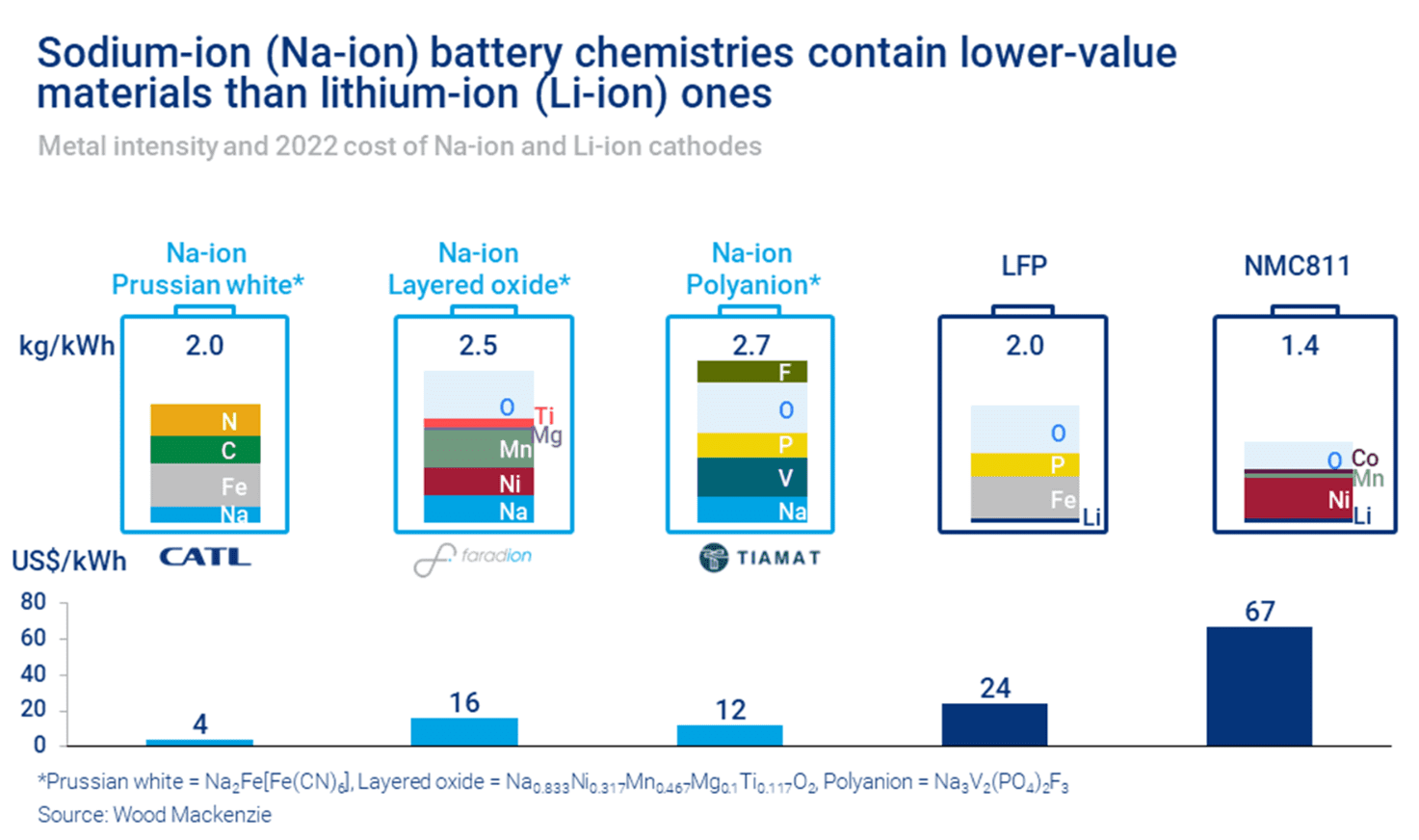

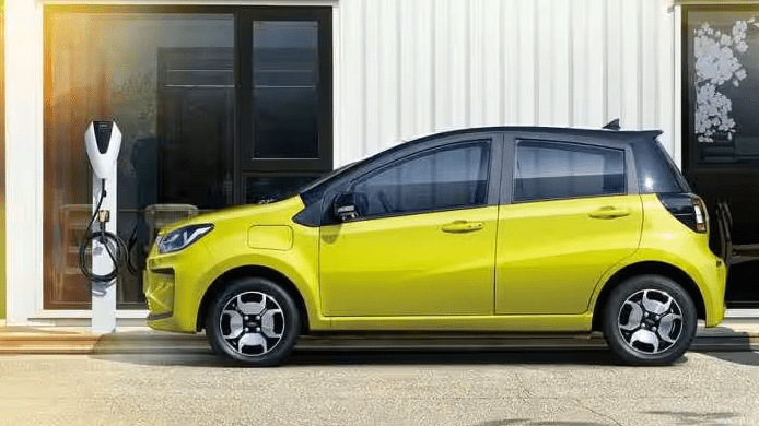

Da pochissimo sono poi in commercio ( per ora in cina) utilitarie elettriche con batterie agli ioni di sodio (da non confondere con quelle giàò esistenti ma meno pratiche al sodio/zinco e sali fusi, ingegnerizzate mi pare all'epoca dalla Marelli e testate dalla Renault, ora usate solo per storage statico)
queste agli ioni di Sodio ( ..il sale.. ) hanno densità energetica non adatta per le vetture premium,
però bassi costi, impatto ambientale ancora più ridotto anche rispetto alle LFP,
pare non soffrano il freddo o il caldo, anche il pacco batteria può essere semplificato
c'è attesa per verificare i dati di queste batterie e per la loro diffusione specie nel settore storage statico (accumulatori di elettricità per la rete elettrica e/o per la casa/ l'industria), potrebbero portare a una prima riduzione dei costi;
ma sono state ingegnerizzate da molto poco, pare che per attrezzare la filiera produttiva a produrne le quantità sconfinate (?) che il mercato storage potrebbe assorbirne già oggi, potrebbero volerci alcuni anni, vedremo

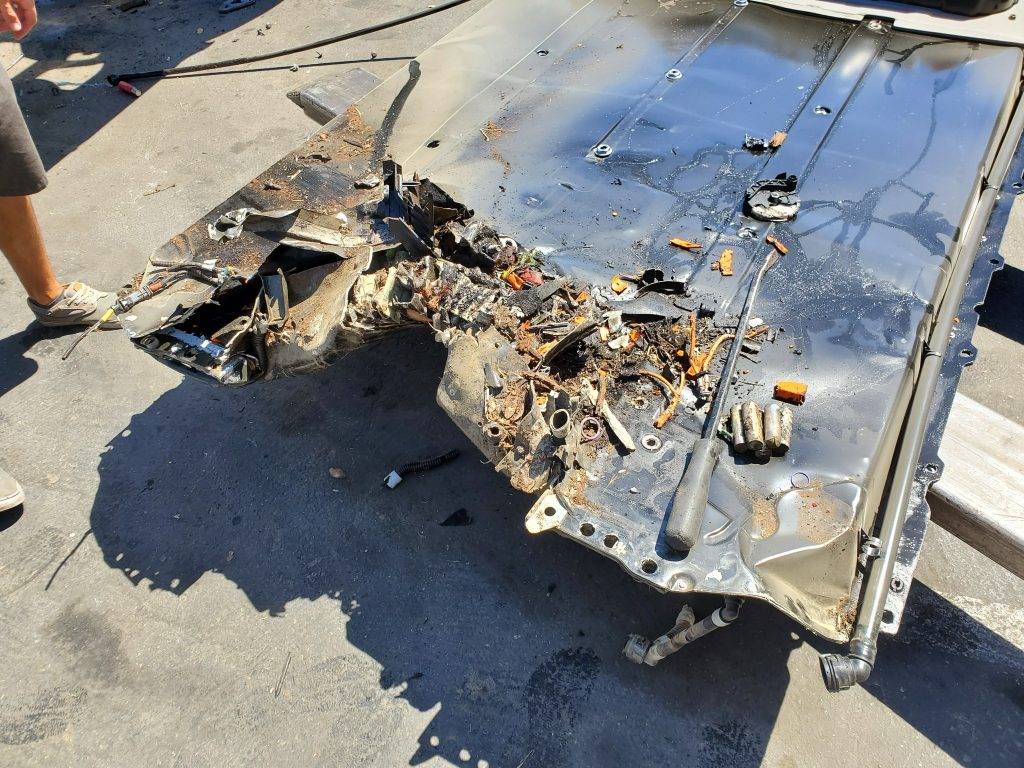

- se una vettura viene incidentata "total loss" (come dicono gli americani, già cosi malconcia che costa troppo ripararla) chiaro hai uno spreco dovuto alla produzione della vettura che poi non fa a tempo a fare tanti km;
in questi casi l'importante diventa che il guidatore ne esca incolume e che i resti vettura vengano riciclati
Qui sotto un video di una Tesla che ha preso una botta notevole (visibile a un certo punto dle video) ed è stata dischiarata dall'assicurazione un Total loss (non conveniente da riparare);
un ragazzo ha aquistato l'auto incidentata e si è divertito a ripararla da solo comprando i ricambi e imparando come è costruita, con un certo risparmio complessivo;
Una riparazione forse attuabile in passato data la modularità, ovviamente da mani esperte e non da un ragazzino che al massimo si cambia la batteria del suo smartphone, le nuove batterie strutturali sono sigillate e le pile sono annegate dentro la schiuma e la riparabilità è più che dubbia, senza contare che l’elettronica potrebbe rifiutrasi di avviare il mezzo (un po’ come fanno gli Iphone con i pezzi non originali); se qualcuno fosse mai in grado di farlo non rimarebbe di certo un lavoro a regola d’arte ma una fonte di rischio per surriscaldamento. Passerebbe poi la revisione?
il punto è che batteria, cosi come la squadratura della scocca (molto rigida su questa auto, a parte le zone predisposte gli impatti) erano ancora a posto nonostante la sberla che avrebbe fatto rottameare molte altre auto
Se le compagnie assicurative stanno facendo chiasso però qualcosa di vero ci deve pur essere, che ne pensi? Anche se da fuori la batteria è ancora integra, dentro sarà ancora sicura?

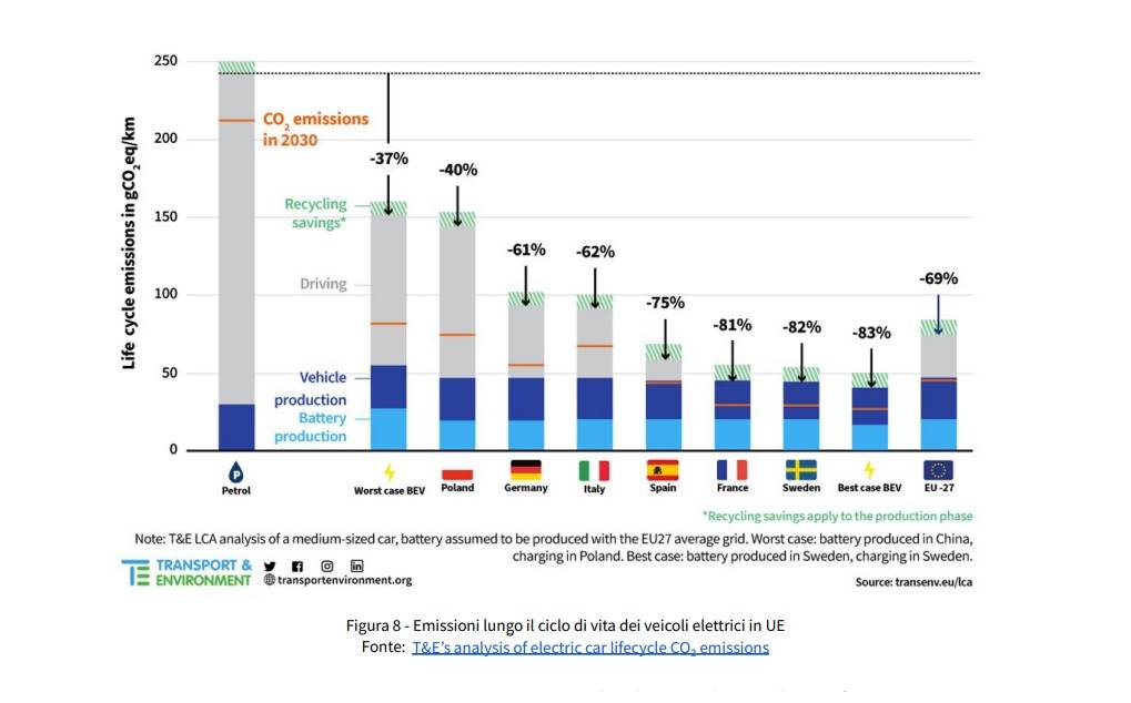

- lo spreco di Co2 lo hai se incidenti in modo brutale una auto sia se è termica che se è elettrica,
anche se molti pezzi per entrambi tornano in circolazione come parti usate;
il caso incidente non cambia il fatto che la elettrica sia mediamente parecchio più sostenibile,
ormai il punto di pareggio (nel 2023) sta a circa 20.000km, quante auto sul totale vanno distrutte "total loss" nei primi 20.000?
Credo che la maggior parte sopravviva più a lungo, anzi le vetture elettriche sono candidate a usurarsi più lentamente ad avere vite più lunghe, anche con più proprietari, se scampano agli incidenti
20000km sono davvero pochini, Volvo nei suoi report citava un valore almeno 4 volte superiore (rispetto ad un benzina) prendendo il mix di energia europeo, da altre fonti supera i 100000 quello mondiale. Senza contare che
- in Germania stanno tornando di corsa al carbone avendo chiuso le dentrali nucleari
- in oriente, da dove arrivano le batterie o i semilavorati, continueranno a potenziare il ricorso al carbone (le cifre le ho già pubblicate) fino al 2030, altro che le emissioni di polveri sottili del diesel
Quindi le emissioni di CO2 non possono essere scese di ben 4 volte in 2/3 anni

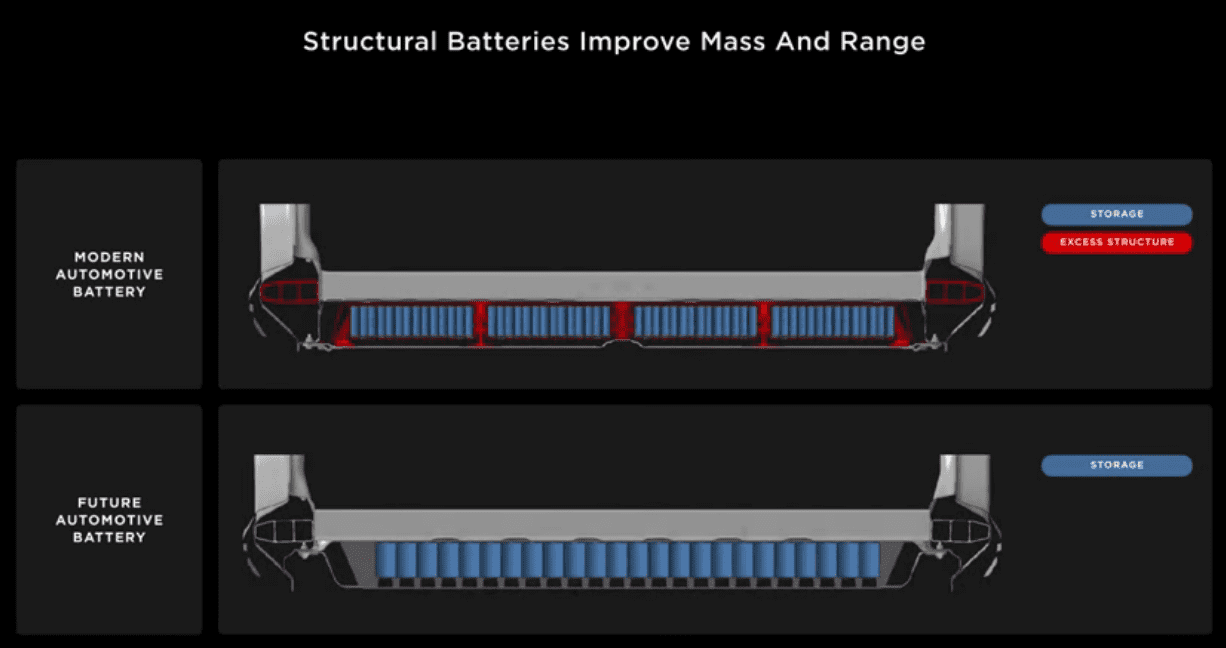

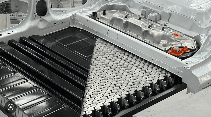

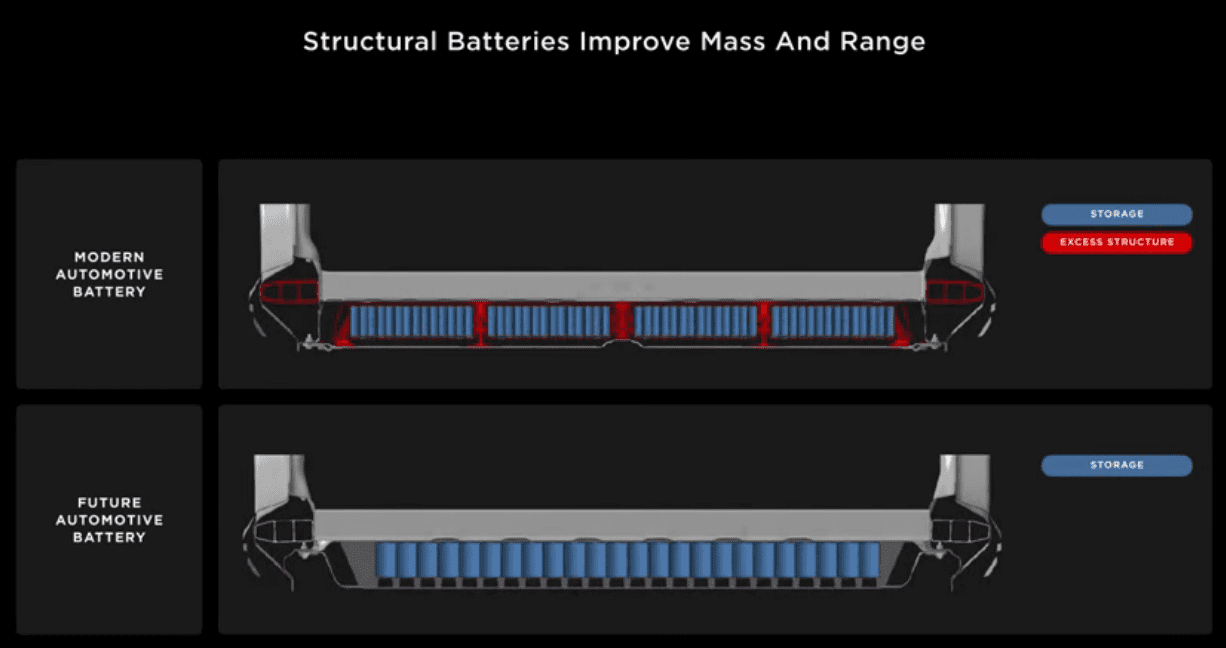

questo è lo spaccato del veccio pacco tesla "2170" e del nuovo "4680 stutturale" (immagine sotto delle 2),
che comunque è un caso un pò particolare tra i vari costruttori
Visualizza allegato 250677

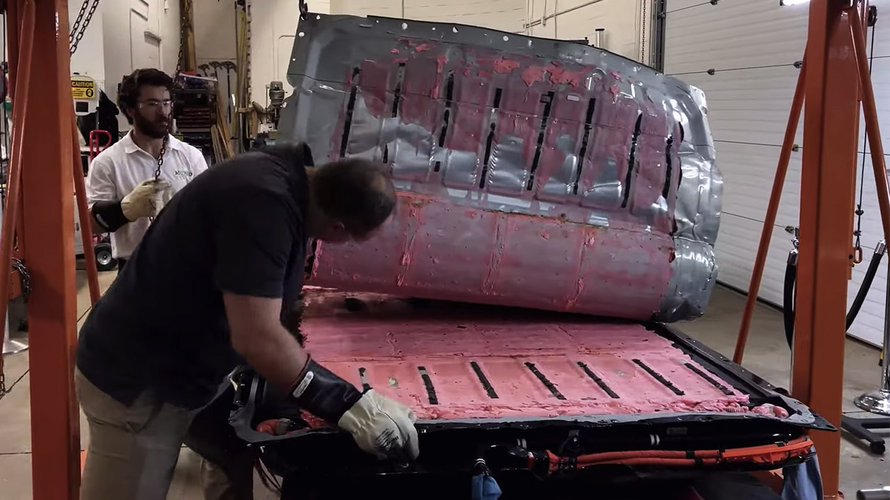

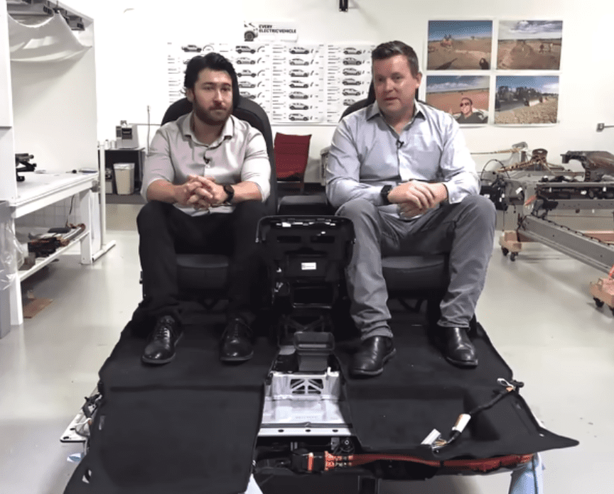

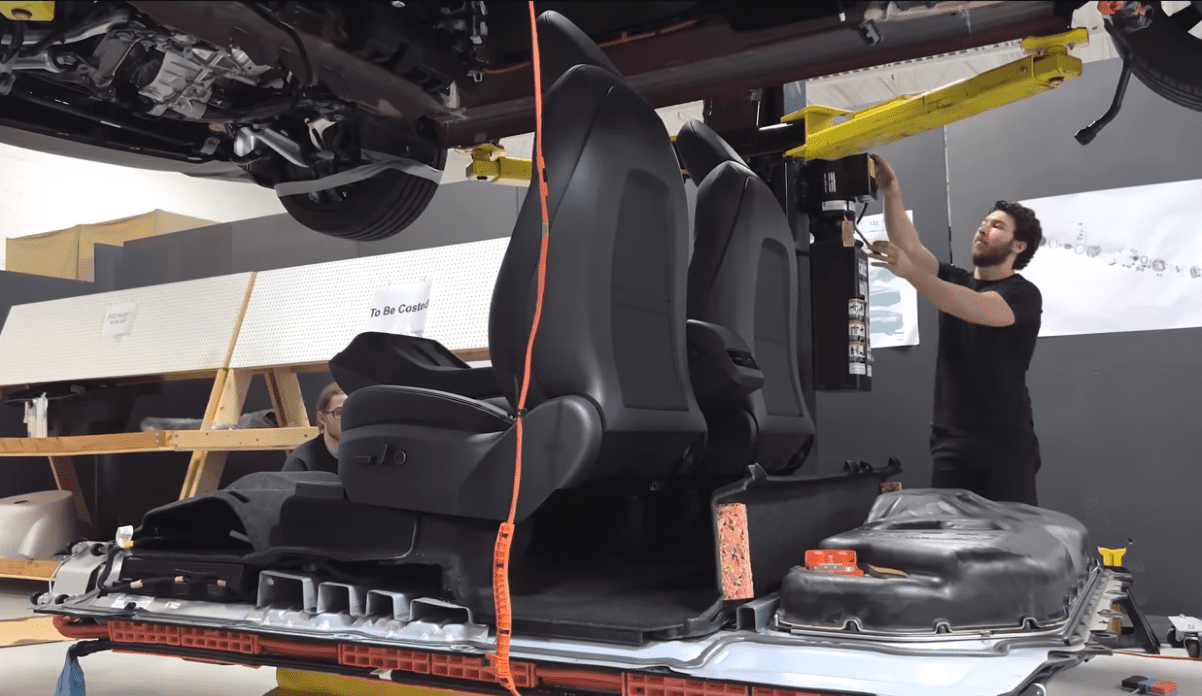

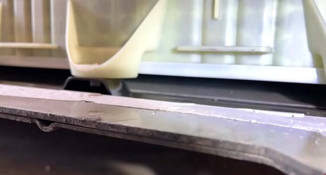

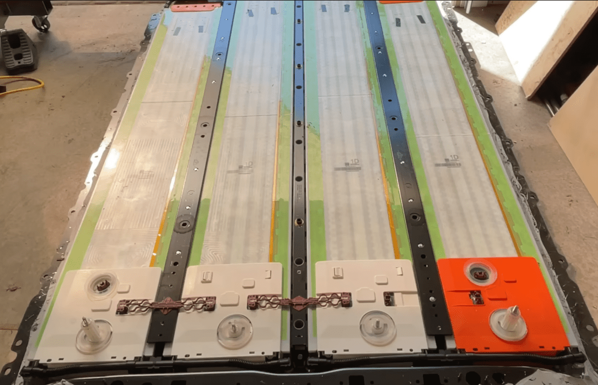

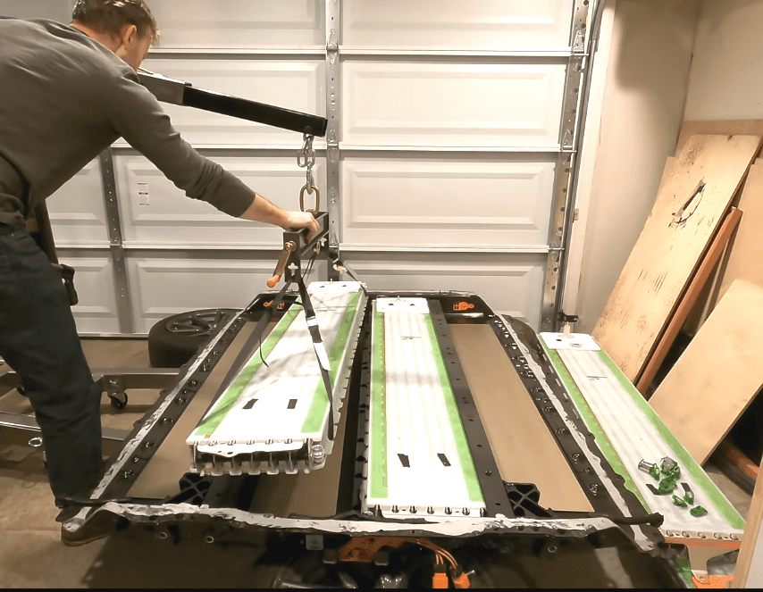

- pacco "batteria strutturale" 4680 non vuol dire che è saldato/incollato all'auto; ma solo che collabora alla rigidità del pianale (in questo caso regge letteralmente anche i sedili e la console centrale)
è imbullonato, con una guarnizione perimetrale in gomma di tenuta (senza colla), si smonta in una giornata,

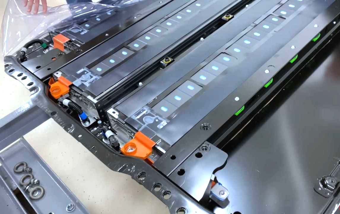

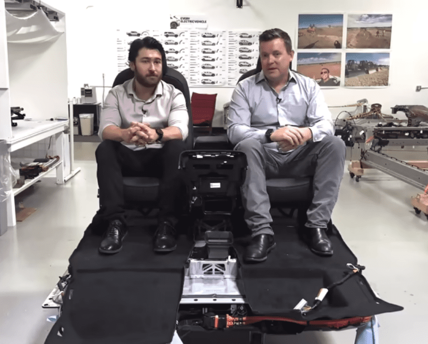

qui la foto dello smontaggio di un paccobatteria 4680 da un suv Model y, smontato per studiarlo e pesarlo da un canale youtube
Visualizza allegato 250678
Visualizza allegato 250679
se per qualche motivo (atterraggio dell'auto in un fossato, o usura da alto chilometraggio) la si dovrà sostituire, il costo atttuale non in garanzia e con i rialzi inflazione del 2022 per la Tesla da 72kwh (o 85?) al momento è 13.000e, più 2000e di manodopera nel caso con più ore di lavoro se batteria strutturale 4680; vero non è poco, vediamo se già entro il 2024 i prezzi si danno una calmata, anche perchè ora queste auto e batterie vengono prodotte direttamente in Europa, non devono più attraversare l'oceano con relative spese;

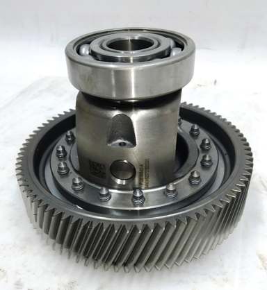

B) il motore elettrico incluso di differenziale corrisponde all'incirca per pesi, costi, ingombro, al cambio automatico di una termica, solo che può durare anche 1,5 milioni di km senza guasti ne tagliandi
Può durare, ma in un 1,5 milioni di km non gli farai neppure un cuscinetto?

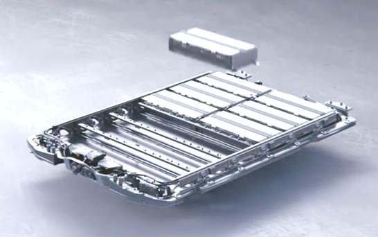

- il pacco batteria Tesla del tipo 4680 è costruito in modo tale da difficilmente avere mafunzionamenti, infatti hanno optato per un sistema interno non riparabile; quando arriva a fine vita si valuta se usarlo per storage, se estrarne le celle, o se riciclarlo
La riparabilità dovrebbe servire proprio a perseguire quella sostenibilità ambientale che viene sbandierata ai quattro venti, ed invece…se tutto va bene zero problemi fino “alla data di scadenza” e se va male si trita tutto nell’impianto di trattamento perchè se non è riparabile non se ne possono di certo estrarre le singole celle; forse forse per lo storage, ma meglio lontano dalla propria casa, con l’invecchiamento degli isolanti già martoriati magari da un utilizzo con ripetute ricariche rapide, non starei di certo tranquillo.
- il pacco batteria LPF sempre di tesla, invece è fatto con grosse celle primatiche (rettangolari) che sembrano essere ispezionabili e riparabili (ancora non sono stati studiati, sono recenti); comunque è il sistema più diffuso; pure qui, questo costruttore ha investito molto in ricerca per ridurre al minimo le possibilità di dover aprire prima del tempo uno dei suoi pacchi batteria;
all'estremo opposto (poco affidabili) c'erano i pacchi batterie delle primissime chevrolez bolt di alcuni anni fa, che venivano cambiati spesso in garanzia e alla fine furono soggetti ad un richiamo di massa
- altri costruttori hanno mantenuto pacchi batteria divisi in 4 moduli principali (renault) o più moduli intermedi es. Ford e molti costruttori tedeschi per ora continuano ad usare questo sistema) riparabili;
- altri usano il sistema "cell to pack", es. 90 - 190 celle prismatiche rettangolari o allungate infilate nel paccobatteria senza moduli contenitori intermedi, anche in questo caso di solito il paccobatteria è apribile e ripararabile cella per cella

Le batterie LFP e derivate (vari tipi) , ora di moda per minore costo e più sostenibili,
questi problemi non li hanno proprio, e molti costruttori le hanno adottate,
specie ora che hanno raggiunto densità energetiche simili alle NMC di tre anni fa:
- durata lunga, chi le ha usate già da tempo per storage statico riporta anche più di 20 anni
- cicli di ricarica 3.000-4.000 ( alcune 6.000-10.000 ) = possibili chilometraggi altissimi
- possono essere scaricate quasi a fondo e ricaricate sempre al 100% senza invecchiamento precoce
- non sviluppano ossigeno e non si incendiano neanche a 300 gradi o se perforate

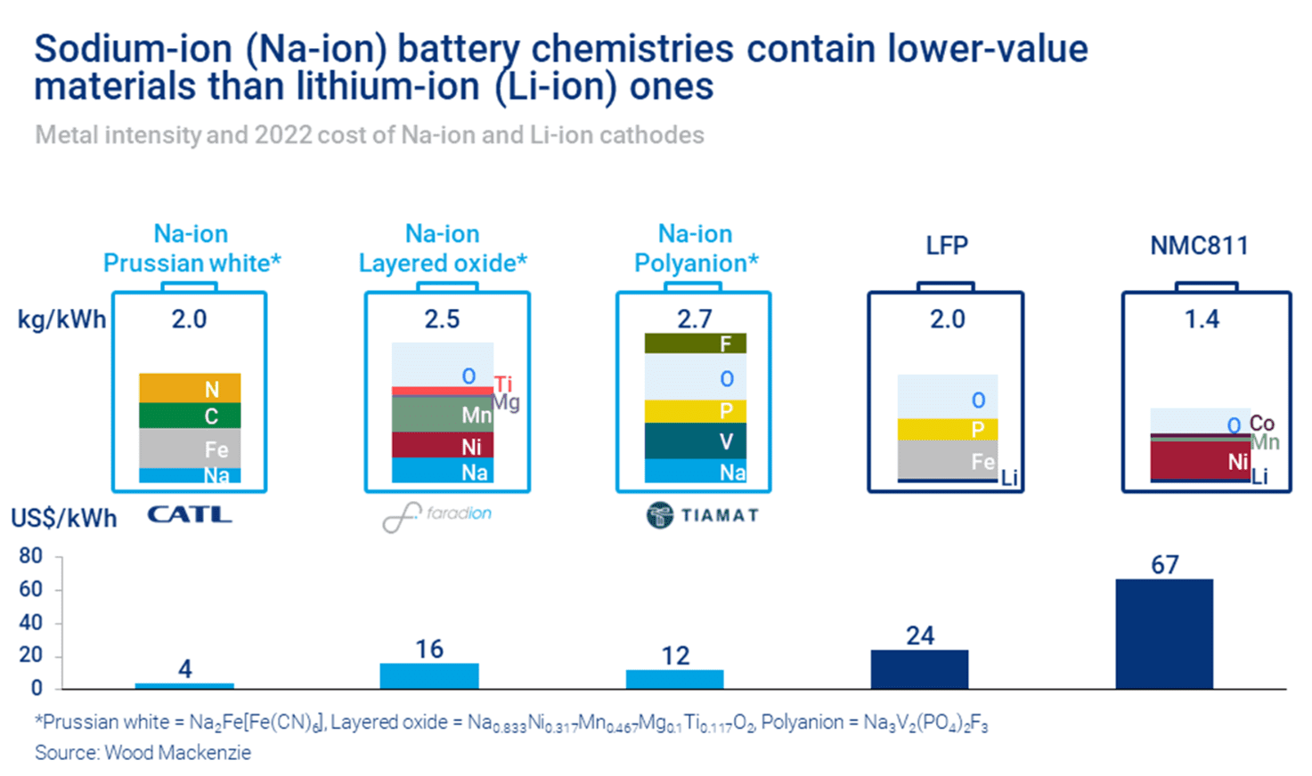

Visualizza allegato 250681
Visualizza allegato 250680

Metto qui sotto un conto fatto da TeE tedesco (famosi e autorevoli, esistono da decenni, da prima della dsicussione dell'auto elettrica), già un pò più aggiornato, ma anche questo già datato ad oggi,
i nuovi veicoli elettrici sono già più efficenti e costruiti con meno Co2,
ci sono gia state parecchie migliorie, una vistosa dell'ultimo anno è l'utilizzo di batterie LPF
- il grafico rende l'idea dell'effetto dei diversi mix energetici per produrre la corrente
(c'e anche la Polonia, che va a carbone, e la Germania)
- mostra con una linea rossa come saranno i risultati nel 2030, con un mix di produzione di energia elettrica che sarà più green di adesso

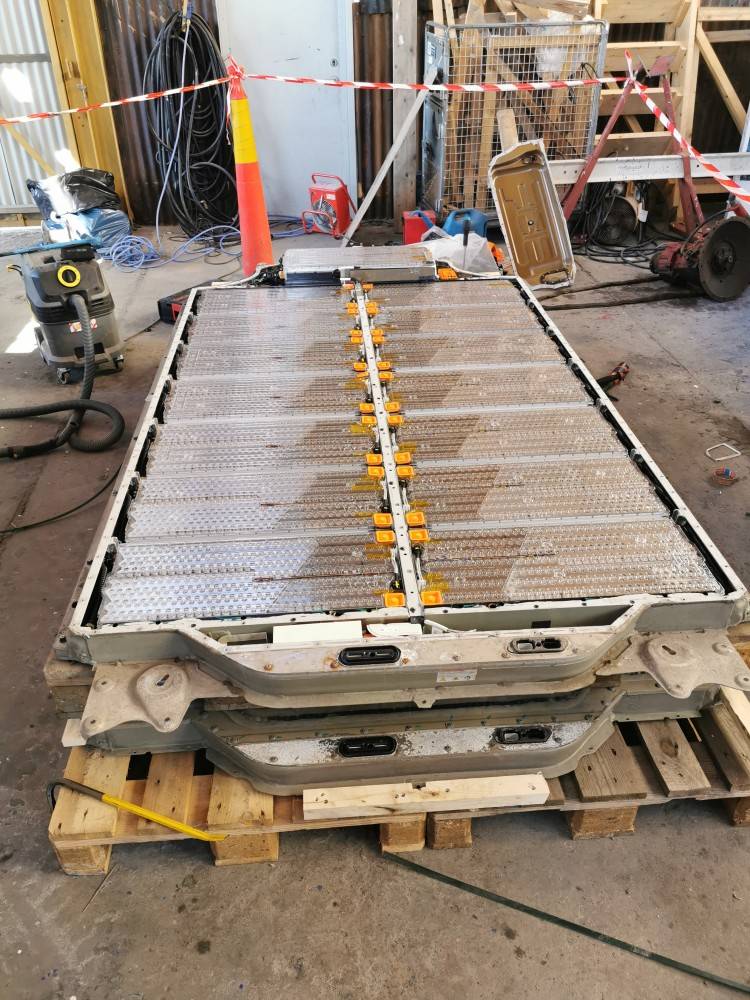

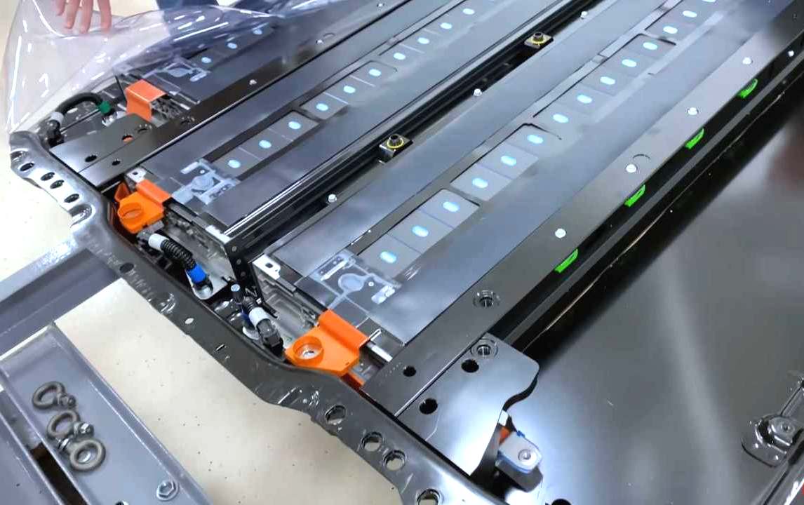

Questo è attualmente il pacco batteria più comune delle Tesla, con visibili e recuperabili anche singolarmente le celle LFP:
Questo è un pacco batteria di Model 3, con piccole celle cilindriche 2170 ragguppate in grossi moduli:
I moduli nuovi o usati di queste batterie erano e sono ambiti per uso "second life" (storage energia o retrofit):
Questo è il pacco batteria con cellette 2170 delle model 3-Y performance,
qui le singole cellette sono schiumate tra di loro ma divise in 4 grossi moduli;
in caso di pacco batteria danneggiato, i moduli sani vengono saccheggiati e riusati, prima che riciclati:

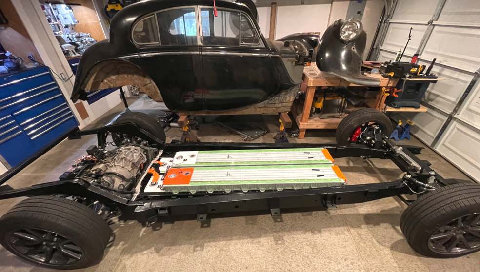

Questo un hobbista americano che ha recuperato motore, elettronica e batteria da una tesla rottamata:
Questo è il pacco batteria "strutturale" di tesla con celle 4680 schiumate tra di loro e coperchio incollato, non riparabile;
usato sulle versioni performance in alternativa al pacco batteria 2170 mostrato sopra, mentre il grosso della produzione (SR e LR) sono adesso con LPF (v. sopra prima foto);
nella foto c'e uno spaccato senza la schiuma, che lascia vedere anche le strette serpentine del sistema di riscaldamento/raddreddamento:

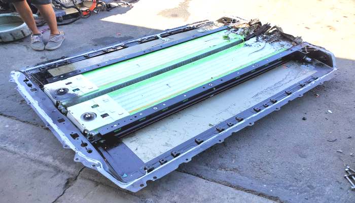

Pacchi batteria aperti o ricclati prima del tempo, sono quelli di vetture che abbiano subito scontri in incidenti stradali di tipo estremo;
qui la foto di un'auto che ha colpito un palo della luce facendo arretrare il gruppo motore contro la batteria:
nonostante l'urto estremo e le batterie con chimica NCA ( non ancora le recenti LPF ), viene descritto come il pacco batteria Tesla non abbia preso fuoco, si sono sciolte alcune cellette andate in cortocircuito perché sciacciate, ma non hanno propagato alle altre, non è stato usato estintore;
qui sotto vediamo lo stesso pacco con cannibalizzati (recuperati per altro uso) i 2 moduli laterali:
Accortezze studiate per rendere i pacchi batteria resistenti agli urti e al tempo, oltre al software di bordo in grado di fare la diagnostica celle per cella; in questa foto tra il fondo protettivo del paccobatteria e le celle sospese nella struttura sono presenti alcuni cm di spazio:
altro esempio:
i pacchi batteria in generale hanno un "buffer" di celle aggiuntive da poter utilizzare a rotazione,
o in sostituzione per compensare se ci fosse il degrado prematuro di qualche cella rispetto alle altre,
come la memoria aggiuntiva nei dispositivi sui SSD dei computer
Durata anni / km
leggendo meglio documentazione Tesla ( i report annuali) e discussioni sui forum
i loro pacchi batteria potrebbero avere aspettitive di vita dell'ordine di ( a spanne):
>> 250.000 - 450.000 km Model S ( chimiche dal 2012 e utilizzo intensivo x 1000cv )
>> 400.000 -550.000 ? km Model 3-Y ( chimiche dal 2020 circa )
>> oltre 700.000 ?? Model 3-Y ( chimiche LPF da fine 2022 su versioni SR e LR)
"potrebbero" perché per ora hanno statistiche a grandi numeri di solo 11 anni (raccolte dai software delle stesse auto)
che mostrano dati consistenti sino a 300.000 km;
in particolare le batterie LPF ci si aspetta che possano realizzare chilometraggi molto alti, perché hanno un valore minimo di 2500 cicli di ricarica
( 400 km x 2500= !!!!! anche calcolando una quota di degrado sono molti km ); nelle schede tecniche si trovano batterie LFP anche da 4000-6000 cicli; alcune per storage dichiarano (?) 10.000 cicli
Il gruppo propulsore è progettato per durare 1,6 milioni di km, non so se con intervento intermedio o meno sui cuscinetti;
di sicuro non prima di chilometraggi notevoli, oltre la durata della 1a e magari anche 2a batteria;
in sostanza durerà più dell'auto, infatti al momento i motori da tesla rottamate vengono recuperati per retrofit su altre auto invece che riciclati;
i motori delle Model S sono praticamente gli stessi utilizzati sul camion elettrico Tesla Semi (che di km ne deve poter fare molti) e hanno un dimensionamento notevole degli ingranaggi e dei cuscinetti:
come si diceva, la garanzia del gruppo propulsore (con integrato riduttore/inverter) e della batteria copre:
> model S 240.000 km
> model 3-Y 160.000 il taglio batteria "piccolo"
> model 3-Y 192.000 il taglio batteria "grande"
il costruttore prevede che le batterie e le auto possano funzionare senza grossi problemi sino a 17-22 anni
e fa notare che questi dati superano il chilometraggio e il numero di anni in cui un utente medio (primo o secondo/terzo proprietario) americano o europeo rottamerà l'auto ( all'incirca 300.000-340.000 km in America, 200.000-250.000 in Europa )
e quindi sul report rispondono a domanda precisa dei clienti, che un possessore di model 3-Y non dovrà sostittuire la batteria nel corso di vita dell'auto (salvo chilometraggi eccezzionali)
esempi di utenti con alto chilometraggio che ho letto:
- model S tedesca con 1,5 milioni di km, ha sostituito il pacco batteria 3 volte (gruppi utenti)
- model 3 di un tassista italiano,a 300.000 km, e secondo i dati di diagnostica conta di farne altrettanti (youtube)
Interessante è che la diagnostica dell'auto è in grado di certificare lo stato delle batterie in dettaglio (quelle nel grafico sono le singole celle),
per comunicarlo al costruttore e per dare un riscontro ad un aquirente di una auto usata (es. auto ex flotte noleggio )

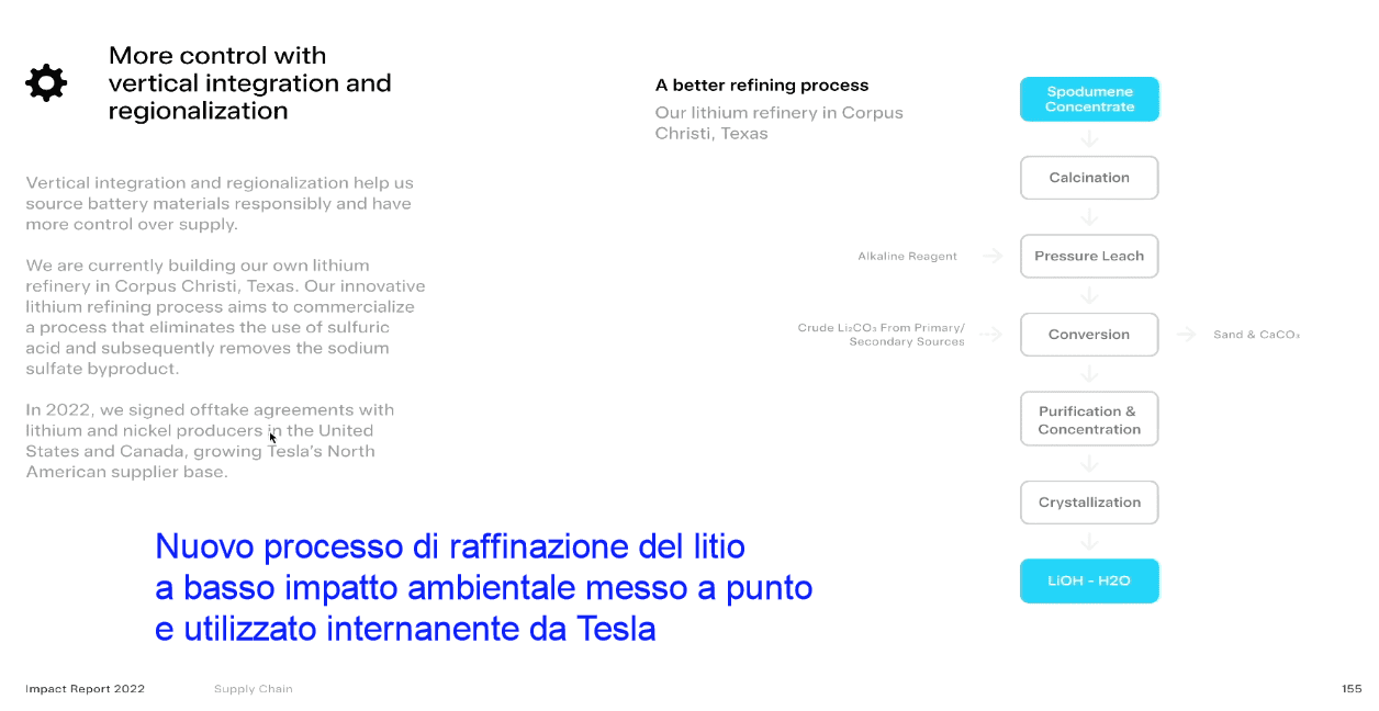

Il riciclo, per ora legato a esemplari incidentati, crescerà molto quando più vetture arriveranno negli anni alla rottamazione, abbassando il calcolo della C02 per la produzione delle batterie; a questo si aggiunge l'efficentamento dei processi produttivi e anche di raffinazione dei materiali invece provenienti dalle miniere
Tesla as es. oltre ad occuparsi anche dell'estrazione mineraria, vuole processare da sè una parte dei materiali e renderli più sostenibili, che è lo stesso sforzo di ricerca che stanno facendo i costruttori specilizzati in batterie (per abbattere sia l'impatto che il costo):

- 30 kg per kwh si riferisce forse (?) alle batterie già realizzate interamente con materiali di riciclo, come le batterie di Northvolt in Europa,
e/o forse alle nuove chimiche LFP
Ok.. post fiume.. per mettere più in ordine anche per me un po' di curiosità e appunti vari
