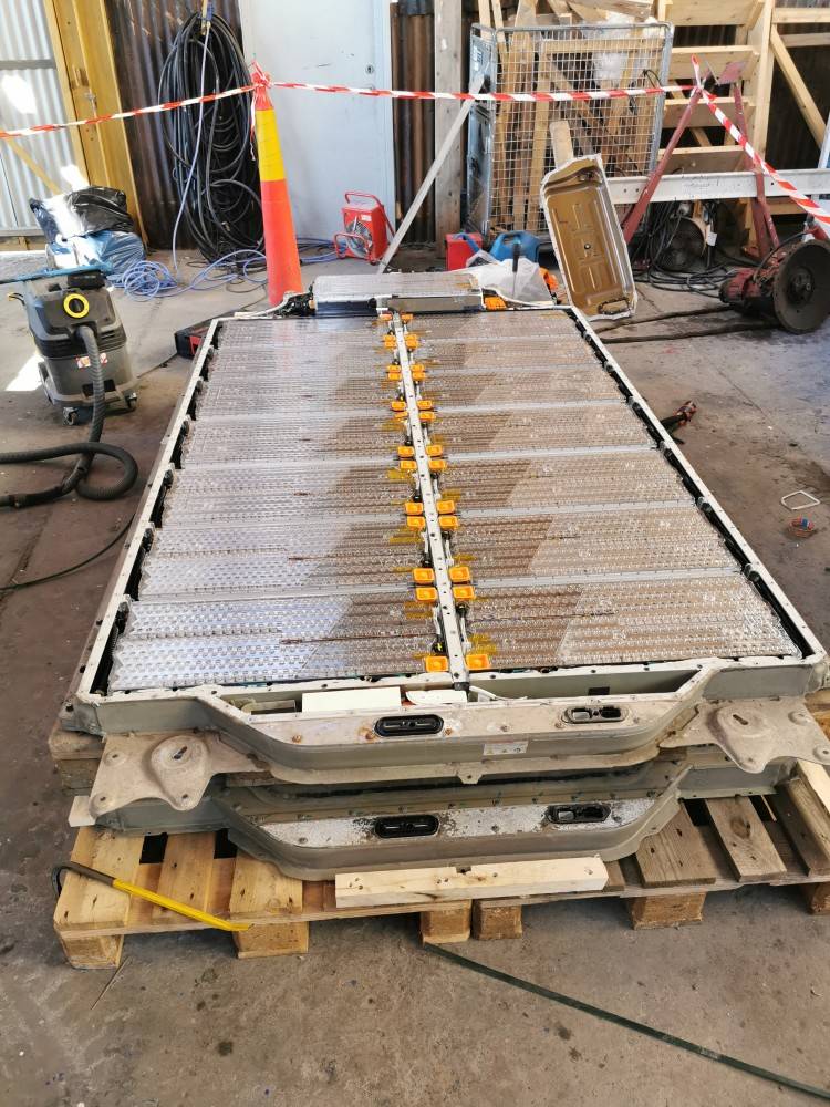

Questo è attualmente il pacco batteria più comune delle Tesla, con visibili e recuperabili anche singolarmente le celle LFP:
Visualizza allegato 250794

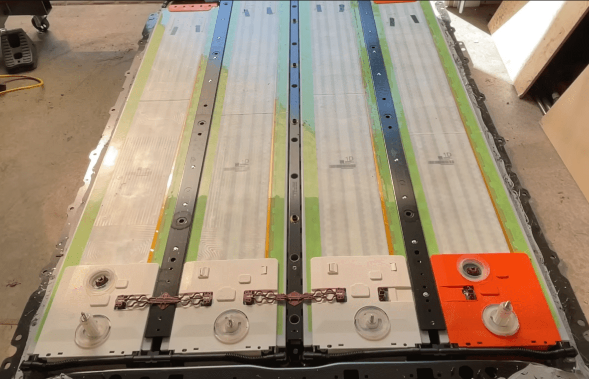

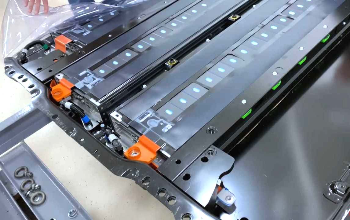

Questo è un pacco batteria di Model 3, con piccole celle cilindriche 2170 ragguppate in grossi moduli:
Visualizza allegato 250795

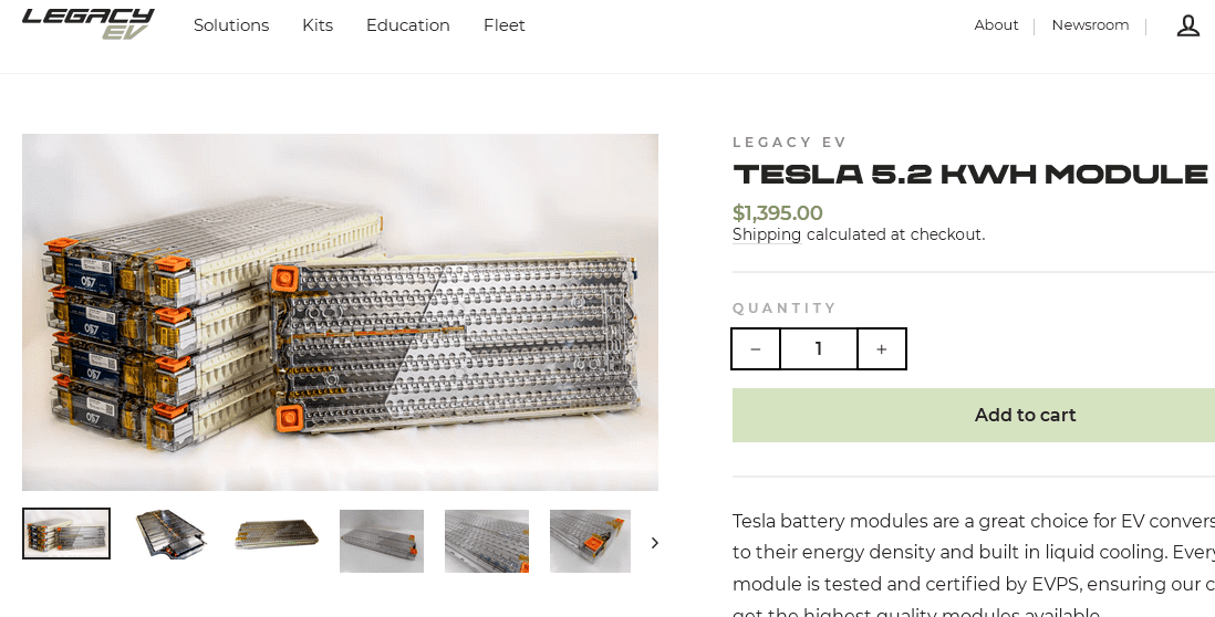

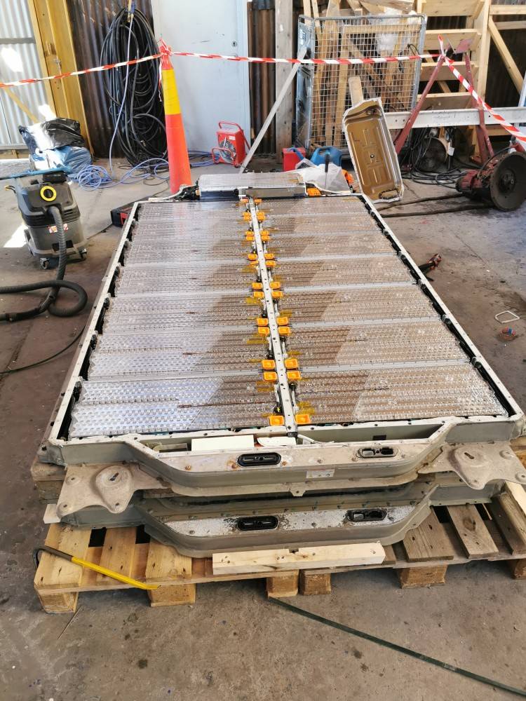

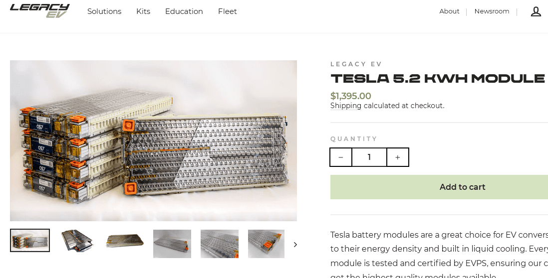

I moduli nuovi o usati di queste batterie erano e sono ambiti per uso "second life" (storage energia o retrofit):
Visualizza allegato 250797

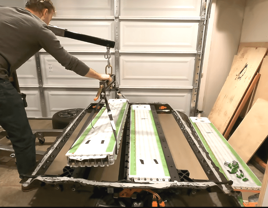

Questo è il pacco batteria con cellette 2170 delle model 3-Y performance,
qui le singole cellette sono schiumate tra di loro ma divise in 4 grossi moduli;
in caso di pacco batteria danneggiato, i moduli sani vengono saccheggiati e riusati, prima che riciclati:
Visualizza allegato 250798

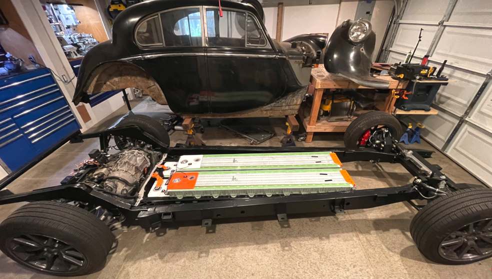

Questo un hobbista americano che ha recuperato motore, elettronica e batteria da una tesla rottamata:
Visualizza allegato 250799
Visualizza allegato 250800

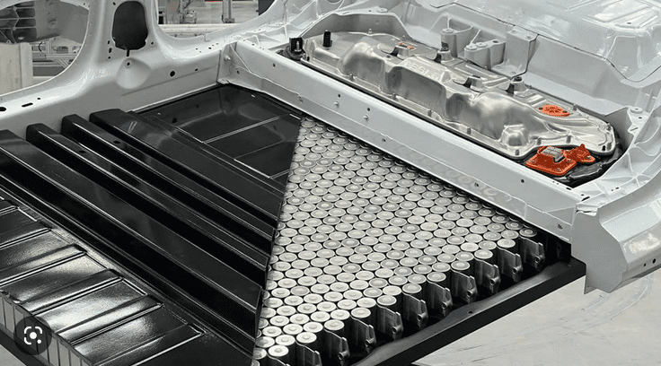

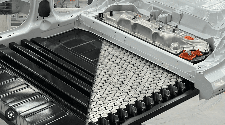

Questo è il pacco batteria "strutturale" di tesla con celle 4680 schiumate tra di loro e coperchio incollato, non riparabile;
usato sulle versioni performance in alternativa al pacco batteria 2170 mostrato sopra, mentre il grosso della produzione (SR e LR) sono adesso con LPF (v. sopra prima foto);
nella foto c'e uno spaccato senza la schiuma, che lascia vedere anche le strette serpentine del sistema di riscaldamento/raddreddamento:
Visualizza allegato 250804

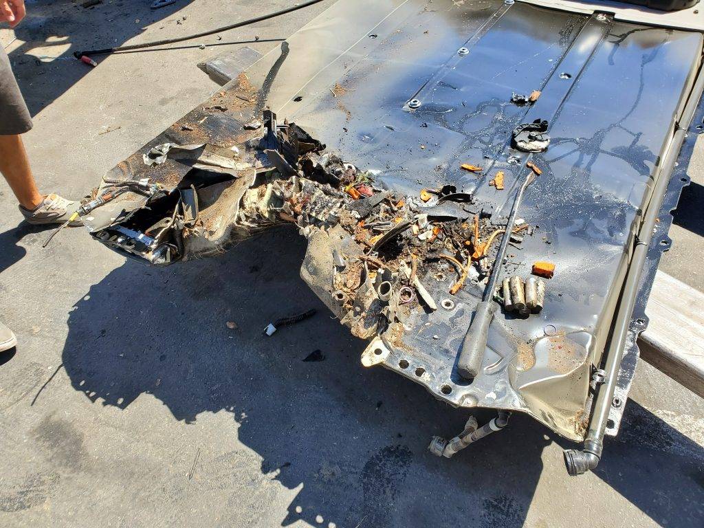

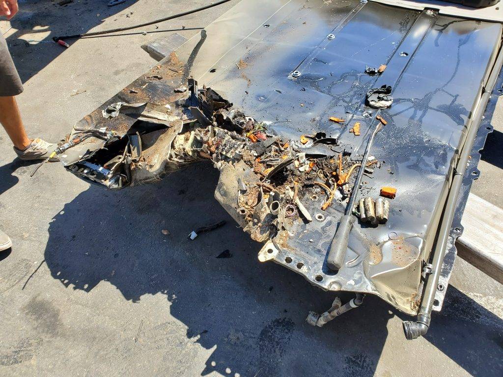

Pacchi batteria aperti o ricclati prima del tempo, sono quelli di vetture che abbiano subito scontri in incidenti stradali di tipo estremo;
qui la foto di un'auto che ha colpito un palo della luce facendo arretrare il gruppo motore contro la batteria:
Visualizza allegato 250805

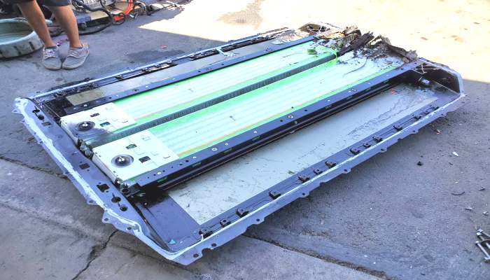

nonostante l'urto estremo e le batterie con chimica NCA ( non ancora le recenti LPF ), viene descritto come il pacco batteria Tesla non abbia preso fuoco, si sono sciolte alcune cellette andate in cortocircuito perché sciacciate, ma non hanno propagato alle altre, non è stato usato estintore;
qui sotto vediamo lo stesso pacco con cannibalizzati (recuperati per altro uso) i 2 moduli laterali:
Visualizza allegato 250806

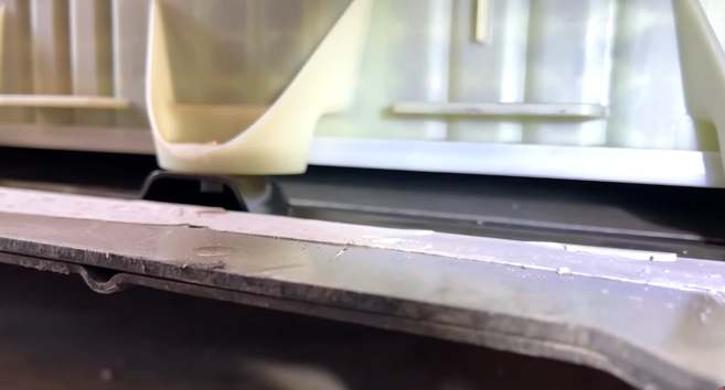

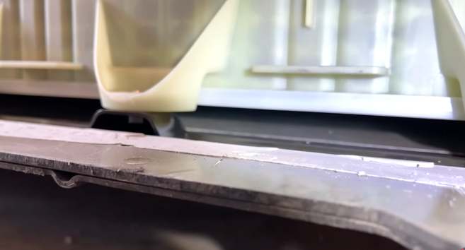

Accortezze studiate per rendere i pacchi batteria resistenti agli urti e al tempo, oltre al software di bordo in grado di fare la diagnostica celle per cella; in questa foto tra il fondo protettivo del paccobatteria e le celle sospese nella struttura sono presenti alcuni cm di spazio:
Visualizza allegato 250807

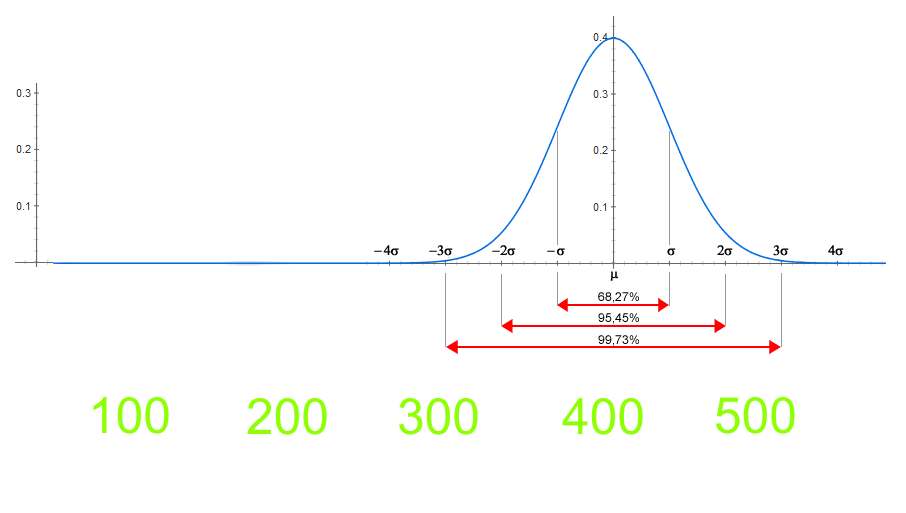

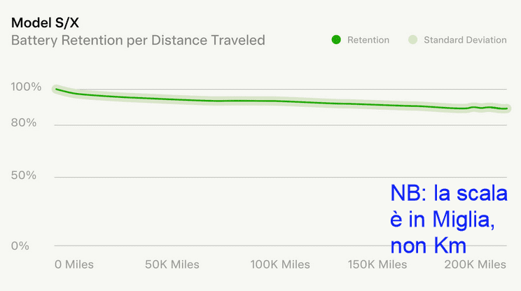

Durata anni / km
leggendo meglio documentazione Tesla ( i report annuali) e discussioni sui forum
i loro pacchi batteria potrebbero avere aspettitive di vita dell'ordine di ( a spanne):
>> 250.000 - 450.000 km Model S ( chimiche dal 2012 e utilizzo intensivo x 1000cv )
>> 400.000 -550.000 ? km Model 3-Y ( chimiche dal 2020 circa )
>> oltre 700.000 ?? Model 3-Y ( chimiche LPF da fine 2022 su versioni SR e LR)
"potrebbero" perché per ora hanno statistiche a grandi numeri di solo 11 anni (raccolte dai software delle stesse auto)
che mostrano dati consistenti sino a 300.000 km;
Visualizza allegato 250791

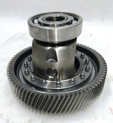

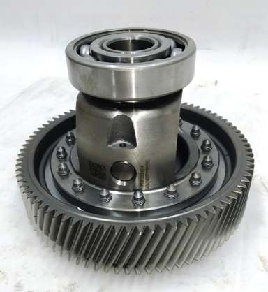

Il gruppo propulsore è progettato per durare 1,6 milioni di km, non so se con intervento intermedio o meno sui cuscinetti;
di sicuro non prima di chilometraggi notevoli, oltre la durata della 1a e magari anche 2a batteria;
in sostanza durerà più dell'auto, infatti al momento i motori da tesla rottamate vengono recuperati per retrofit su altre auto invece che riciclati;
i motori delle Model S sono praticamente gli stessi utilizzati sul camion elettrico Tesla Semi (che di km ne deve poter fare molti) e hanno un dimensionamento notevole degli ingranaggi e dei cuscinetti:
Visualizza allegato 250809

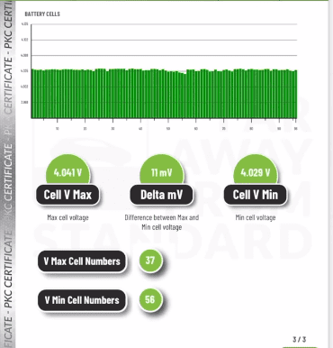

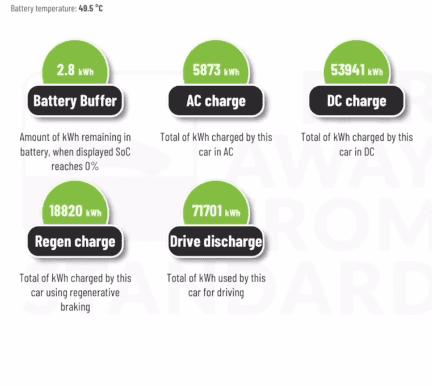

Interessante è che la diagnostica dell'auto è in grado di certificare lo stato delle batterie in dettaglio (quelle nel grafico sono le singole celle),
per comunicarlo al costruttore e per dare un riscontro ad un aquirente di una auto usata (es. auto ex flotte noleggio )
Visualizza allegato 250813
Visualizza allegato 250814

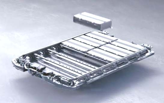

- adottare pacchi batterie in cui la sostituzione di singoli moduli danneggiati sia più semplice

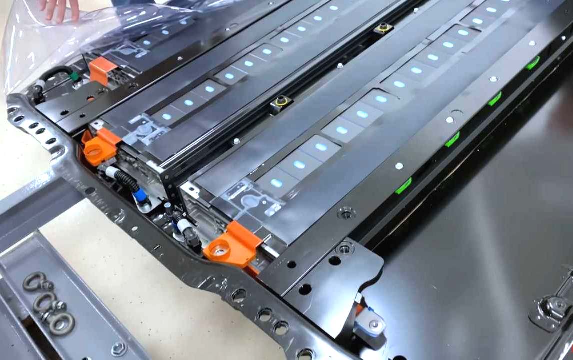

Batterie con accesso più semplice alla sostituzione di singoli moduli sono in effetti adottate da un buon numero di costruttori (es Renault, gruppi teschi, GM- Ford, etc), questa è l'immagine del sistema batteria Ultium utilizzato da GM:
Visualizza allegato 250808

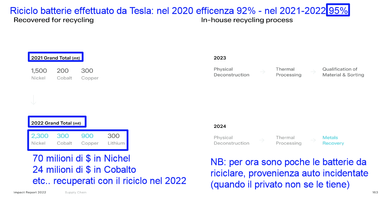

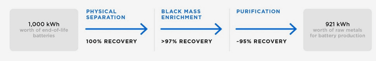

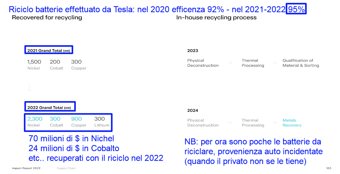

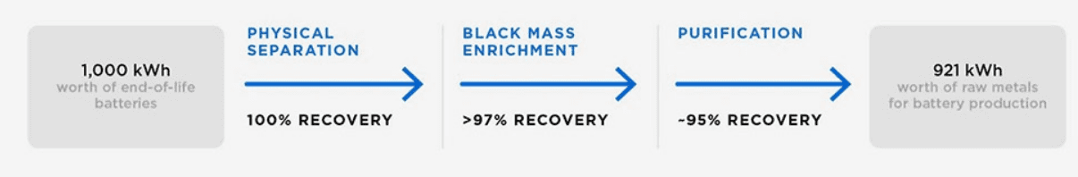

Sul riciclo delle batterie
Si diceva che in Europa il processo di riciclo delle batterie è stato messo a punto abbastanza di recente
Ho visto poi dai report annuali che Tesla internamente ha già inziato nel 2020; nel 2022 sono arrivati a una resa dichiarata del 95%:
Visualizza allegato 250815
Gia ora migliaia le tonnellate di materiali riciclati internamente all'azienda e reimmessi in nuove batterie:
Visualizza allegato 250816

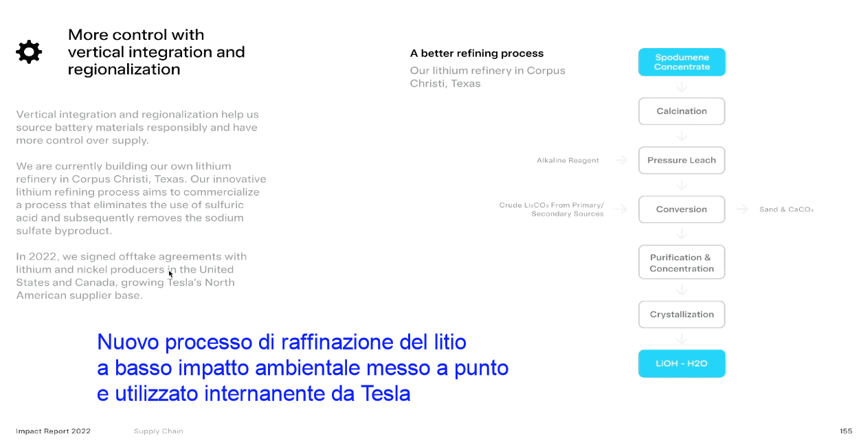

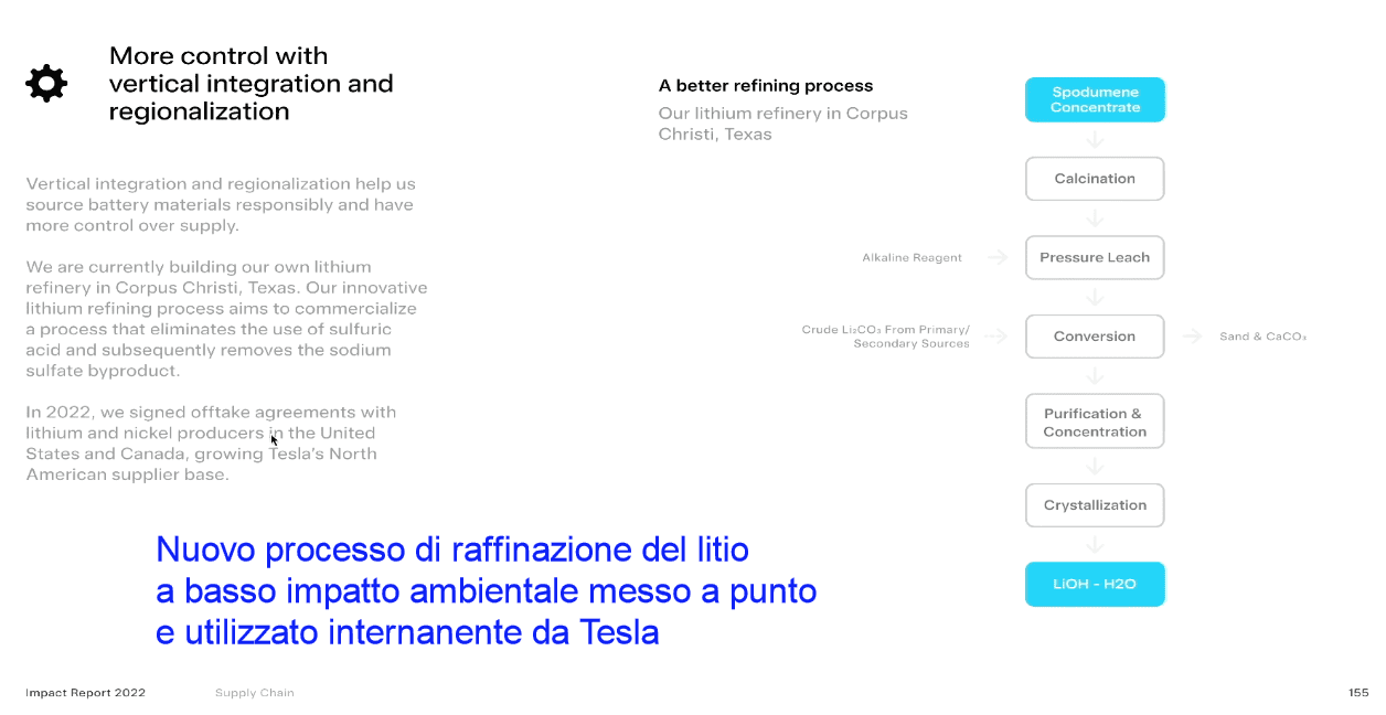

Il riciclo, per ora legato a esemplari incidentati, crescerà molto quando più vetture arriveranno negli anni alla rottamazione, abbassando il calcolo della C02 per la produzione delle batterie; a questo si aggiunge l'efficentamento dei processi produttivi e anche di raffinazione dei materiali invece provenienti dalle miniere
Tesla as es. oltre ad occuparsi anche dell'estrazione mineraria, vuole processare da sè una parte dei materiali e renderli più sostenibili, che è lo stesso sforzo di ricerca che stanno facendo i costruttori specilizzati in batterie (per abbattere sia l'impatto che il costo):
Visualizza allegato 250819

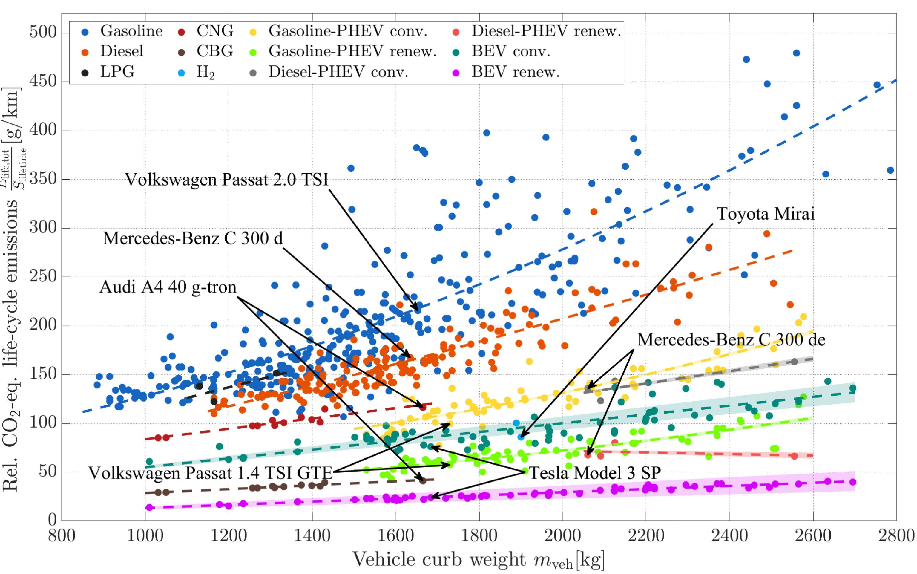

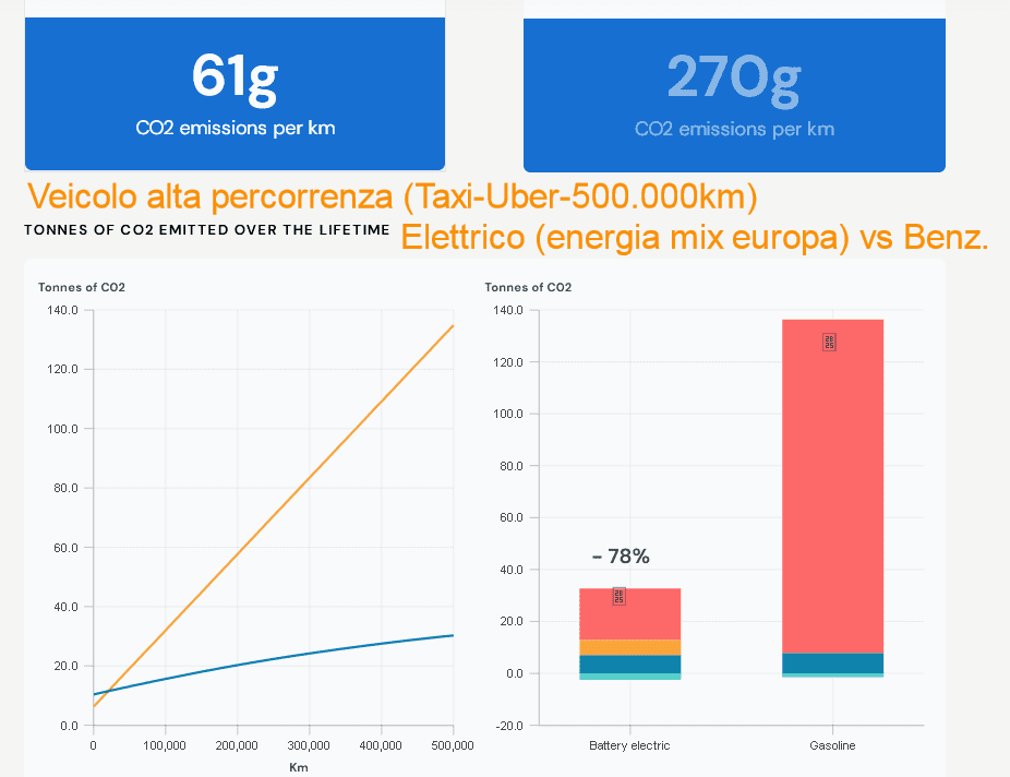

Quanta Co2 per produrre una batteria?
Nel 2019 parlava di 120 / 500 Kg di Co2 per ogni Kwh di batteria prodotta (es. NCM 523);
una batteria di groosa tagli all'epoca, da 72 kwh ( 170 x 72 = ) comportava ad es. 12 tonnellate di Co2,
servivano più chilometri/anni di utilizzo dell'auto per arrivare al pareggio con un'auto termica
Stime più recenti mostrano progressi rapidi, ad es. 30 - 70 Kg di Co2 per ogni Kwh di batteria prodotta su linee aggiornate
- 60-70 kg di Co2 per Kwh è in linea con la stima dell'ultimo Report di Tesla: 4 tonnellate di Co2 per una delle loro batterie da 60-72 KWh;
questo implica un punto di pareggio con un'auto termica più rapido rispetto al 2019, es. 25.000 km invece di 75.000 km
- 30 kg per kwh si riferisce forse (?) alle batterie già realizzate interamente con materiali di riciclo, come le batterie di Northvolt in Europa,
e/o forse alle nuove chimiche LFP

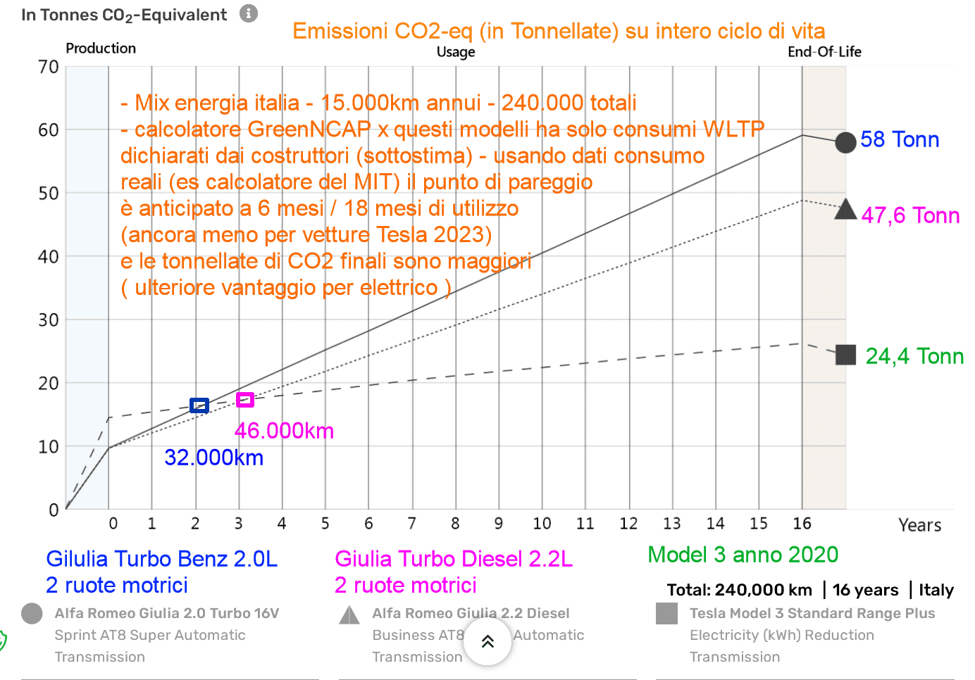

gli studi di sostenibilità di solito considerano fino a 200.000km per un'auto europea
e 240.000 per una americana, oppure ti lasciano selezionare un valore a tua scelta;
vediamo i dati di pareggio del Volvo Xc40 prima serie (ora mi pare sono alla 2a),
ne abbiamo già parlato ma posso provare ad spiegare il mio punto di vista in modo più chiaro
il costruttore di XC40 stimava un pareggio di Co2 a 70000 o 75000 km con il mix energetico europeo di produzine di elettricita ( mix da fonti fossili e da rinnovabili), il mix europeo è anche simile a quello italiano;
anche questo veicolo elettrico aveva un vantaggio di Co2 sulla sua copia termica, ma meno evidente di altri
è un dato relativo ad un modello progettato da Volvo nel 2019 e ancora senza esperienza
- poco efficente l'auto come motori e inverter
- poco efficente la filiera produttiva, es probabile "vecchie" batterie NCM 523 (alto impatto Co2/costo produttivo);
per fare peggio penso si debba prendere una Audi E-tron di prima generazione, 2,4 tonnellate di inefficenza
praticamente è già preistoria; il trend è che ogni anno che passa il punto di pareggio si accorcia a meno km;
quando riesco recupero un po di link a studi e calcolatori online di vari enti (alcuni li ho già postati) aggiornati almeno al 2021, cosi ognuno ci da un'occhaita da sé;
se ricordo bene tutti il punto di pareggio con mix energia europeo lo stimano entro 35.000, a volte meno
il report tesla 2022 per le proprie vetture (più efficenti dei concorrenti) stima il pareggio a 20.000km,
ed hanno come obiettivo nel 2024 di portarlo praticamente a 0
penso non siano lontani da questo perchè efficentando la progettazione/produzione hanno già raggiunto costi produttivi notevolmente bassi e vogliono scendere ulteriormente; una model 3 con batterie LPF del 2023 gli costa meno di 30.000e e la vendono a circa 40.000, da cui togliere gli incentivi
NB: da notare che il conto non considerava neache gia entro 5-7 anni il mix energetico sarà molto più spostato sulle rinnovabili, aumentando il vantaggio dell' elettrico anche nel caso del mastodonte Xc40

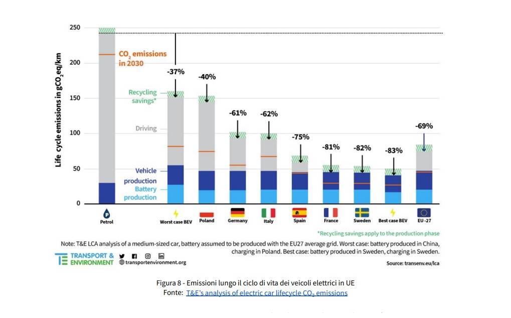

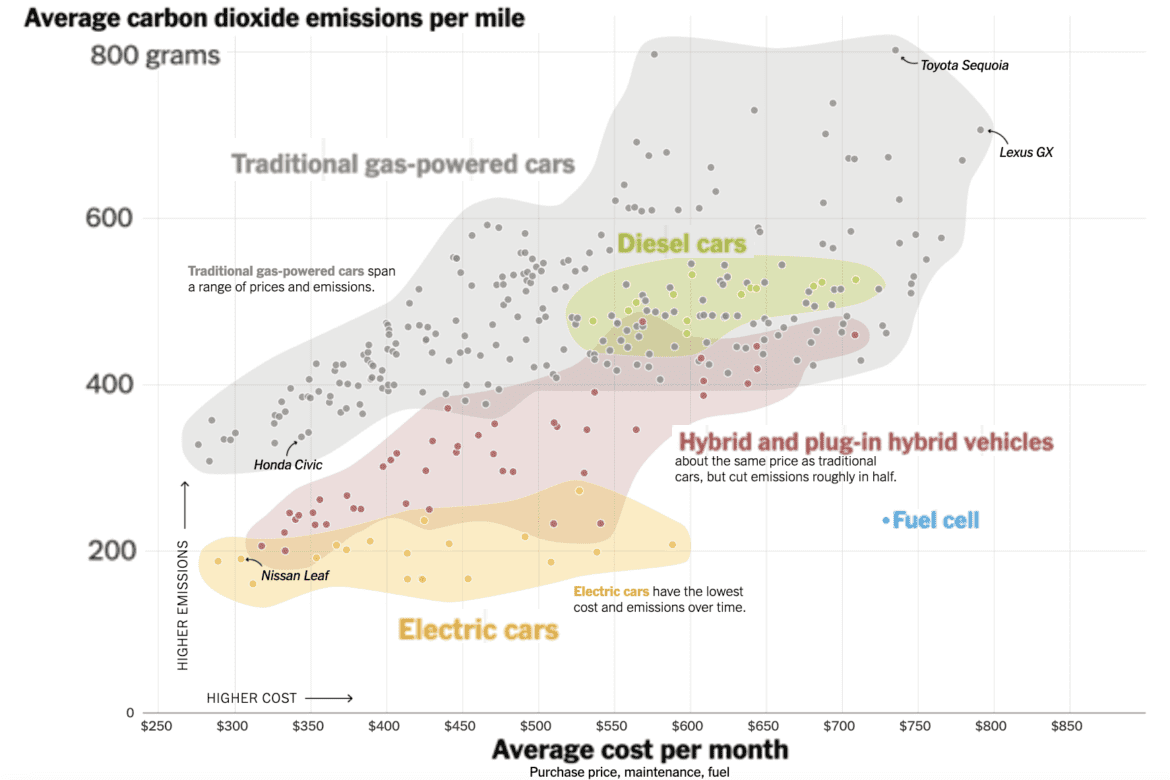

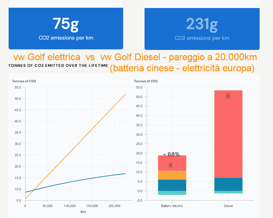

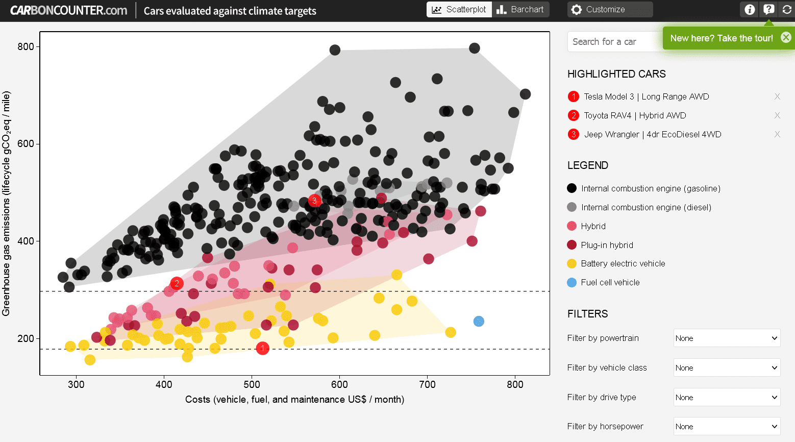

Metto qui sotto un conto fatto da TeE tedesco (famosi e autorevoli, esistono da decenni, da prima della dsicussione dell'auto elettrica), già un pò più aggiornato, ma anche questo già datato ad oggi,
i nuovi veicoli elettrici sono già più efficenti e costruiti con meno Co2,
ci sono gia state parecchie migliorie, una vistosa dell'ultimo anno è l'utilizzo di batterie LPF
- il grafico rende l'idea dell'effetto dei diversi mix energetici per produrre la corrente
(c'e anche la Polonia, che va a carbone, e la Germania)
- mostra con una linea rossa come saranno i risultati nel 2030, con un mix di produzione di energia elettrica che sarà più green di adesso
Visualizza allegato 250756

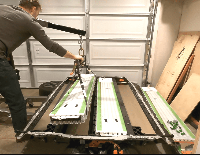

Buongiorno, giusto per precisione :
- Tesla monta 6 o 7 tipi di batterie diverse;
i suoi best sellers sono le berline 3 o il suv Y, nelle versione SR (Standard Range - 60kwh) e LR (Long Range - 72kwh),
che montano rispettivamente batterie prismatiche chimica LFP e da qualche settimana chimica M3P,
ho messo un foto (la prima foto che ho messo), sono circa 90 (?) grosse celle prismatiche, raggruppate in 4 file,
niente schiuma e non serve "un seghetto alternativo"
- se vuoi la batteria chimica NCA con celle 4680 "schiumate", devi comprare un modello Top (Performance) (e al momento mi pare solo se prodotto in Texas)

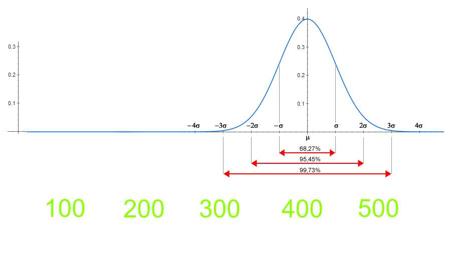

la durata statistica di un componente vs chilometri si distribuisce su una curva gaussiana centrata sul valore di vita media (esiste una dimostrazione matematiche di questo) e con un altro parametro che invece dice quanto è larga, sparpagliata, la curva;
ipotizziamo una batteria con vita media 400.000km,
e che statisticamente in alcuni pochi casi percentuali può degradare già a 300.000, oppure arrivare a 500.000,
l'area sotto la curva rappresenta il 100% dei casi
>> stabilire il limite di garanzia circa pari al valore della vita media della batteria (400.000km nell'esempio) come tu proponi,
significherebbe che il 50% delle batterie degraderebbero in garanzia e sarebbero da sostiuire gratis,
un utente con batteria che degrada a 380.000km, nelle vicinenze dei 400.000, cioè che è stata già ben sfruttata,
potrebbe averne una nuova gratis, e cosi via all'infinito; Tesla abbassa i prezzi del settore, ma a gratis ancora non riesce ;)
>> in un commercio reale, I limiti di garanzia si fissano circa dove inizia la coda della guassiana
- ll costruttore in tal modo sa che i guasti e le sostituzioni a suo carico entro garanzia saranno sporadici ( 1-2 auto su 100? ),
- l'aquirente da parte sua ha una forma di assicurazione che lo copre dai casi più avversi e rari,
che è già tanta roba, sa che il suo investimento è protetto e ammortizzabile almeno sino a 240.000 km (model S),
ma anche che mediamente durerà altri km oltre illimite di garanzia prime di degradarsi
Sulla durata kilometrica
non ti piace l'esempio estrermo del tedesco? va bene, toglilo; vai su youtube (matteo valenza) e guarda il tassista italiano;
non ti piace anche questo? ok c'è il report 2022 scaricabile on.line di tesla che fa una media dei dati registrati da tutte le loro auto messe su strada ( è il grafico con la linea verde della capacita vs chilometri percorsi già postato); non ti piace neanche questo potrebbe essere stato ingentilito? ma di quanto potrebbe mai essere (passare da ottimo nel report a molto buono reale)?
perchè con tutti forum di teslari se ne accorgerebbero di una discrepanza sulle loro vetture e sarebbe un attimo fare figuracce
abituati ad una ternica non riusciamo a pensare che sia possibile, anche normale per una batteria (di un costruttore premium, non è la dacia spring con pacco batteria più piccolo) fare 400.000 km, o anche più km per il caso delle LPF , a addirittura vedendo molto poco un'officina
facciamo un calcolo a spanne:
- 400km di autonomia nel misto (480 dichiarati) sulla standard range (versione base);
- stiamo bassi per diffidenza/cautela, 300km di autonomia per considare anche una jellata fortissima usura che riduca la capacità della batteria prematuramente,
- moltiplica 300km x 1500 cicli per batterie NMC o NCA = 450.000km,
- moltiplica 300km x 2500 cicli ( minimo 2500 ) per LPF = ......... ( ! )

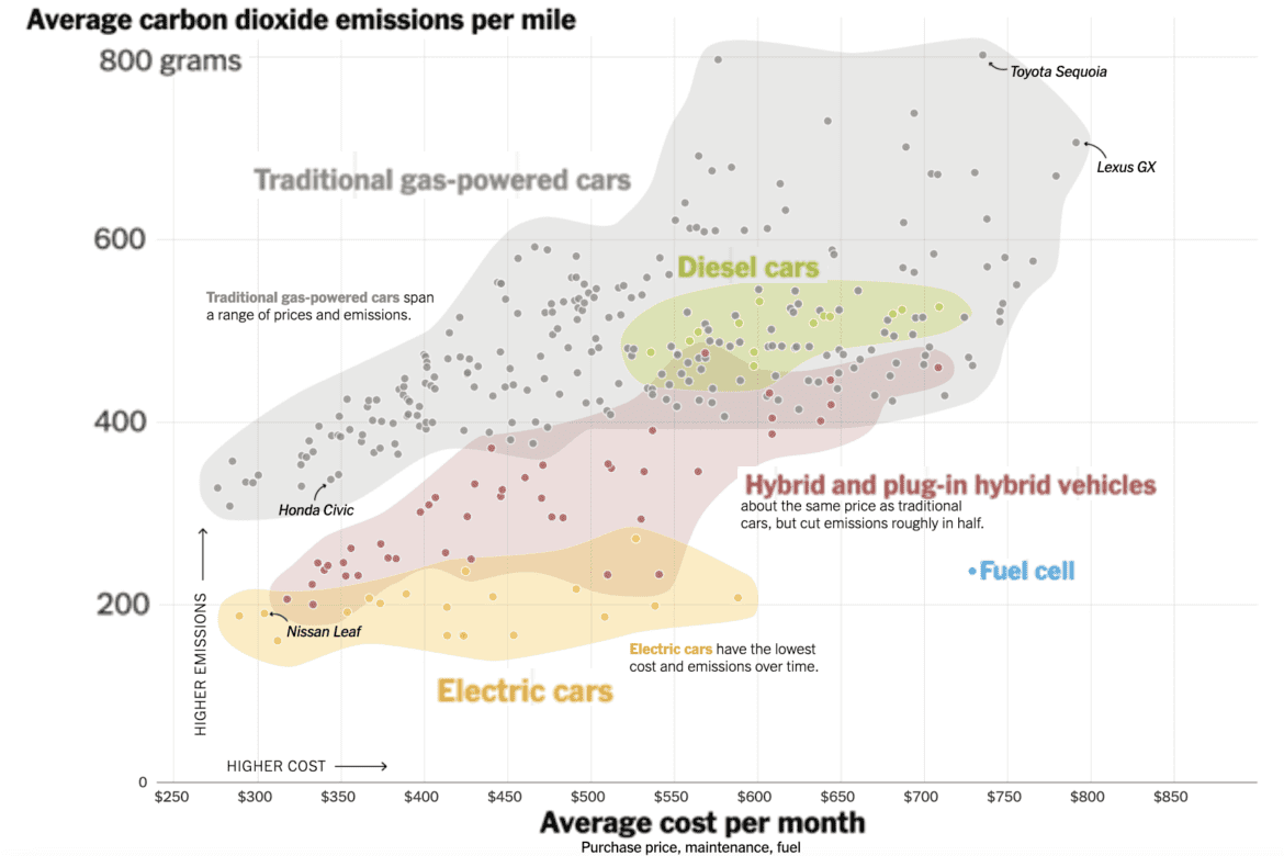

i calcolatori di Co2 spesso cautelativamente si fermano a 200.000km
(considerano che le auto possano essere rottamate prima di essere usurate)
e mostrano (ad es quelli del Mit con centinai di modelli considerati):
>> decine di tonnellate di Co2 (ma anche su altre metriche) risparmiate rispetto a una termica
>> decine di migliaia di euro risparmiate sul costo globale di utilizzo
ne riposto solo uno, gli altri sono in qualche post precedente:
ne riposto solo uno:
cioè a un guidatore ne bastano 160.000-200.000km di km per aver già fatto un affare rispetto ad un'auto termica,
sul totale delle gestionde dell'auto potrebbe risparmiare 15.000-30.000e,
provare per credere a farsi un conticino exel, e penso se ne trovano anche già pronti in rete

Tesla pubblica on line il report di sostenibilità, tracciabilità dei fornitori (suplay chain, audit, verifiche),
sono impegnati nel migliorare la sostenibilità della filiera e quantificare ogni passaggio (oltre che ridurre i costi);
ditta grossa e stanno in america, devono curare per forza anche questa parte

Qui ad es. (non è uno dei più dettagliati, ma è semplice da usare):
per una vettura più compatta, stimano che l'elettrica ha un debito iniziale di 3 tonnellate di Co2:
- 8,7 tonn Co2 produzine auto compatta termica diesel
- 5,8 tonn Co2 produzine auto compatta elettrica
- differenza circa 3 tonnellate di Co2

Altre stime (pubblicazione di riceratori di Universite tedesche)
anche in base al peso dei veicoli

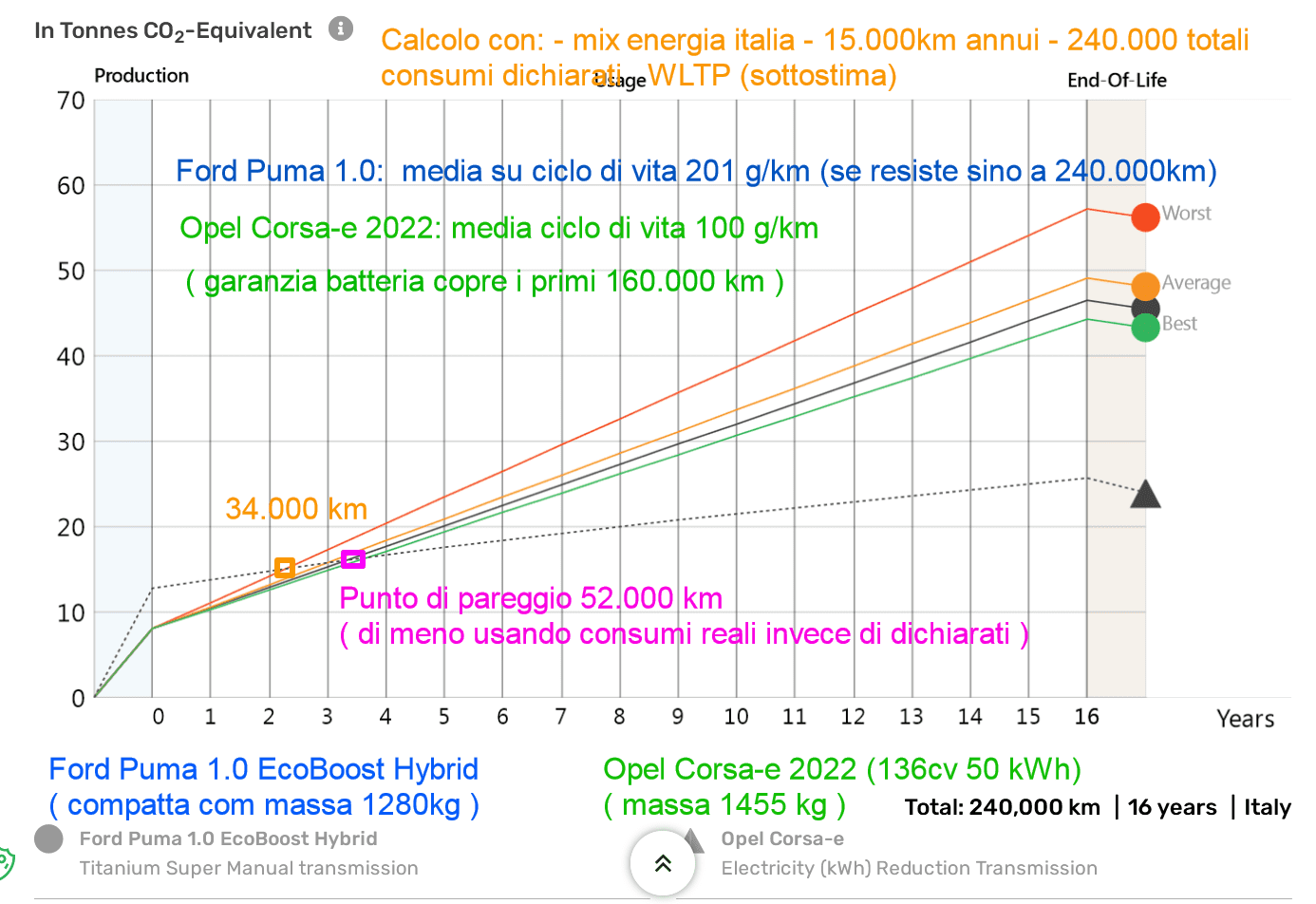

Un altro tool di calcolo:
con selezionabili km annui, totali, mix energia, provenienza batterie
Interessante il confronto tra una elettrica e una auto ibrido-leggero molto efficente,
- per questo modello Ford molto efficente, il punto di pareggio si sposta leggermente più avanti (tra 35.000 e 50.000 km)
- il vantaggio finale dell'elettrica Corsa-e è ancora netto ma un po meno rispetto a termiche meno efficenti
- Corsa-e nel 2023 è stata aggiornata, è leggermente più efficente del modello considerato nel grafico
- stimano la differenza inziale è di 4 tonnellate di C02

Qui c'e un grafico (già postato) sulle vetture premium (si può impostare anche meno di 240.000km, oppure più)
- produzione auto termica 10 tonnellate Co2
- produzione auto elettrica 14,4 tonnellate Co2
- la differenza iniziale (sulla linea verticale marcata come anno 0) è 4,5 tonnelleate Co2
Visualizza allegato 250833
Visualizza allegato 250835ne riposto solo uno:
