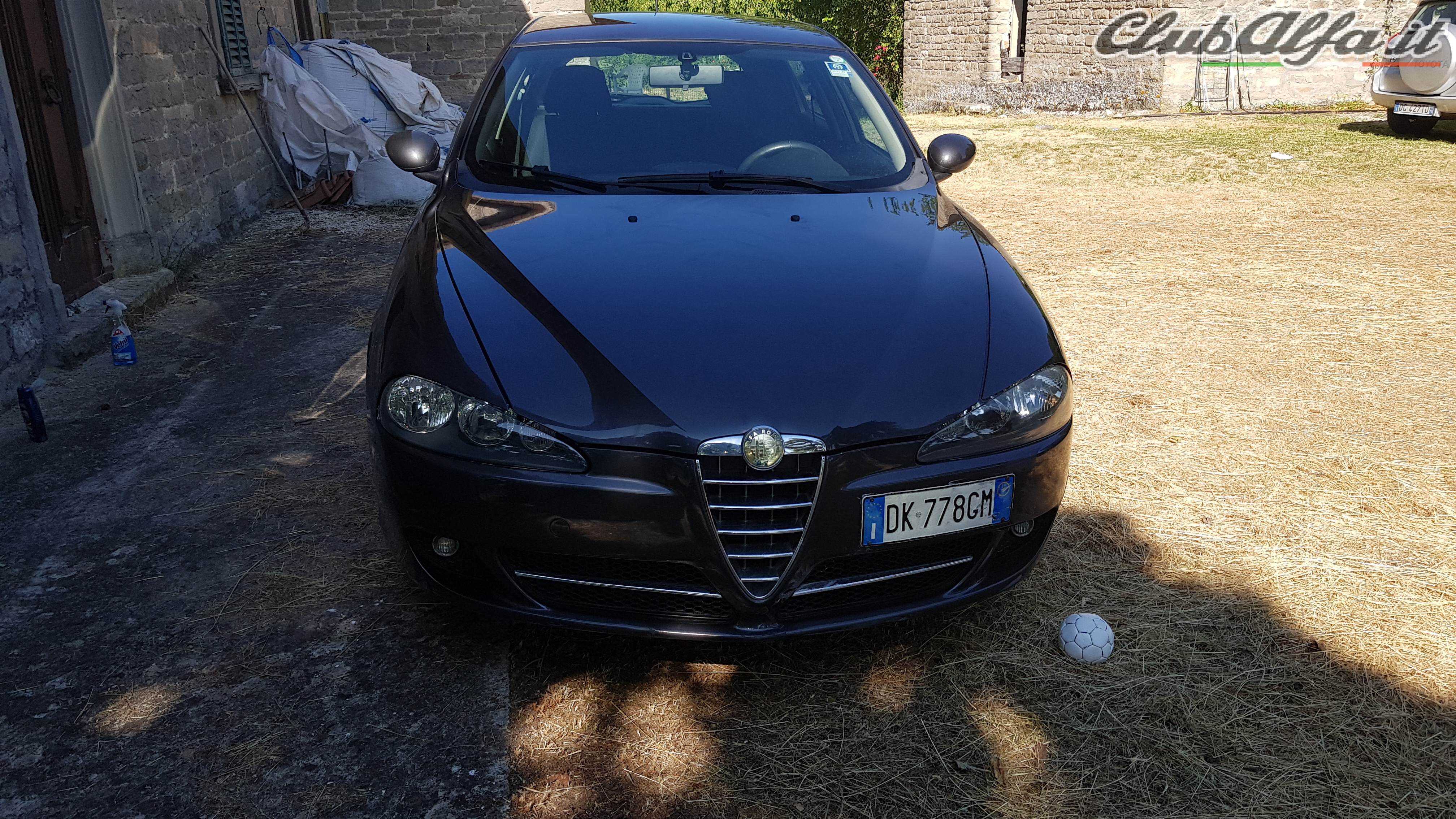

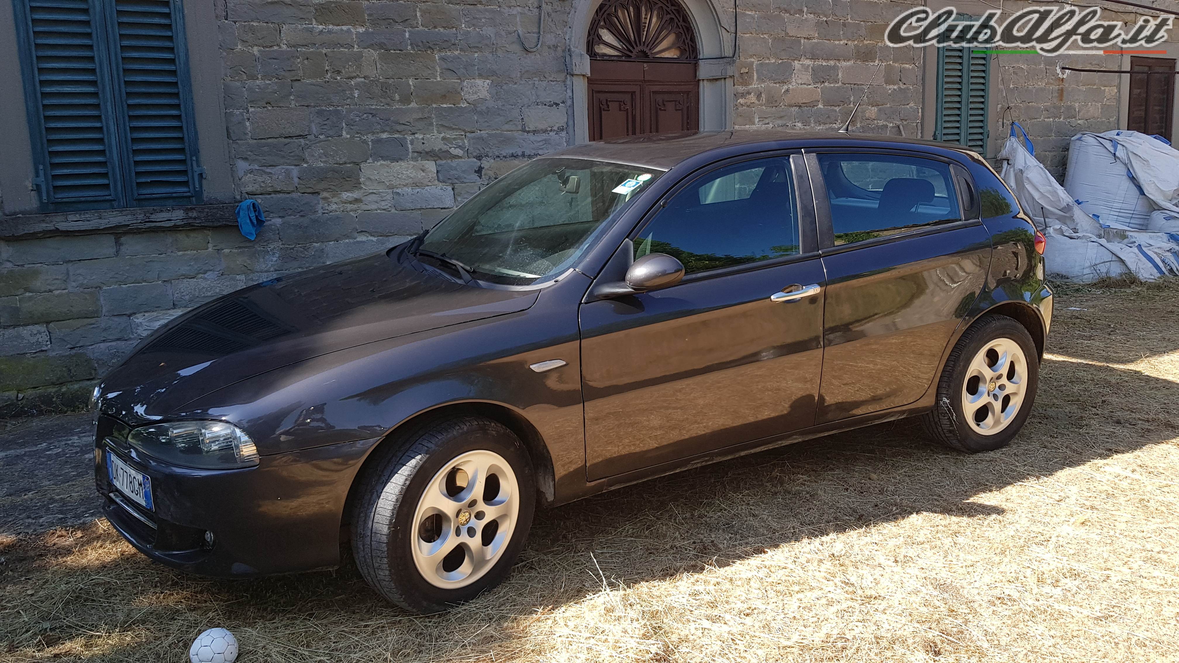

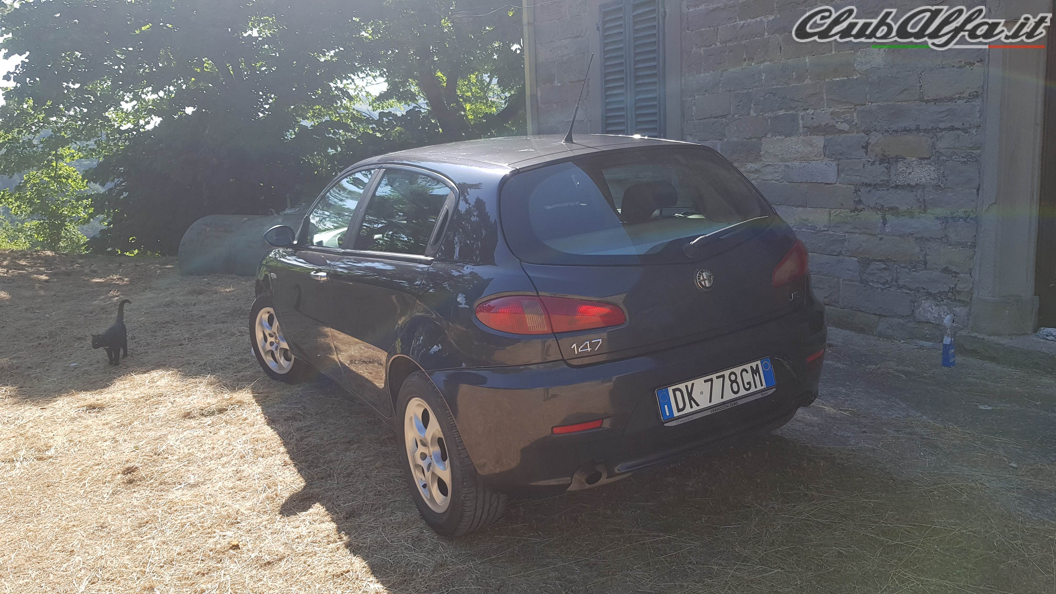

Vi abbino anche delle foto della mia piccola, che oggi ho passato 5 ore a lucidarla a mano col polish, fra l'altro.
