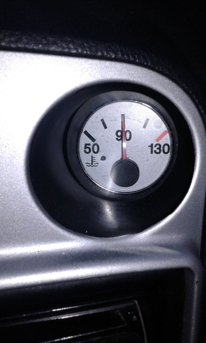

Dopo 90 min. di utilizzo in città nel traffico la temperatura è perfetta.

Se nella peggiore delle condizioni hai quella temperatura vuol dire che hai risolto.
Per il buco nella termovalvola, potevi farti bucare la vecchia ;)
Cmq visto che dalle tue parti d'inverno non si raggiungono mai temperature troppo rigide
ci metterà qualche minuto in piu' a riscaldare ma nessun danno.

fa piacere. è facile che la cosa si sia risolta completamente.

beh ottima cosa che hai risolto.... almeno per adesso da quel che ho capito...
