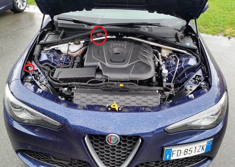

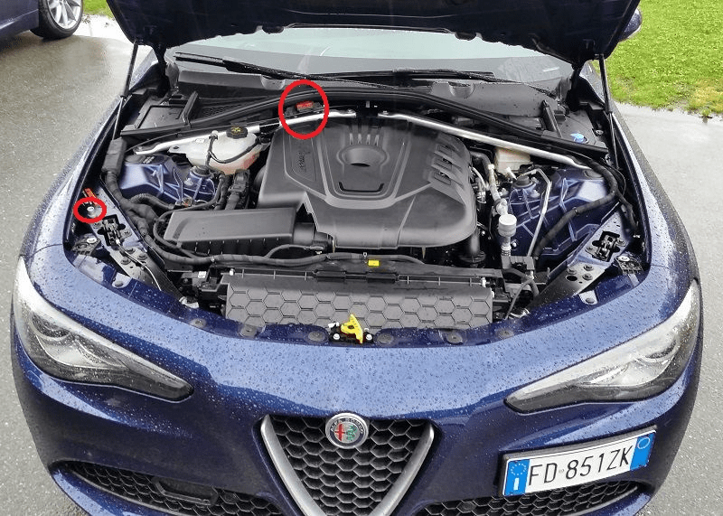

Apri il cofano. Apri quello sportellino segnato in rosso vicino al lunotto e ci colleghi il positivo. Il negativo lo colleghi al pirolo segnato a sinistra della foto.

Non devi smontare la batteria. Devi solo scoprire il polo positivo che è quello sotto quella grossa parte in plastica che si leva schiacciando una o due linguette e quello che vedi scoperto è praticamente un grosso polo positivo della batteria . Quello Negativo invece è immediatamente raggiungibile
Alfasessanta idolo... però la foto secondo me è difettosa quando si apre :( avevo visto dei video jump-start che si attaccavano proprio lì... quindi per ricaricare mi attacco lì? Non smonto nulla? Il tipo mi ha detto per un giorno intero, ma non so dove metterla la macchina per un giorno a cofano aperto...

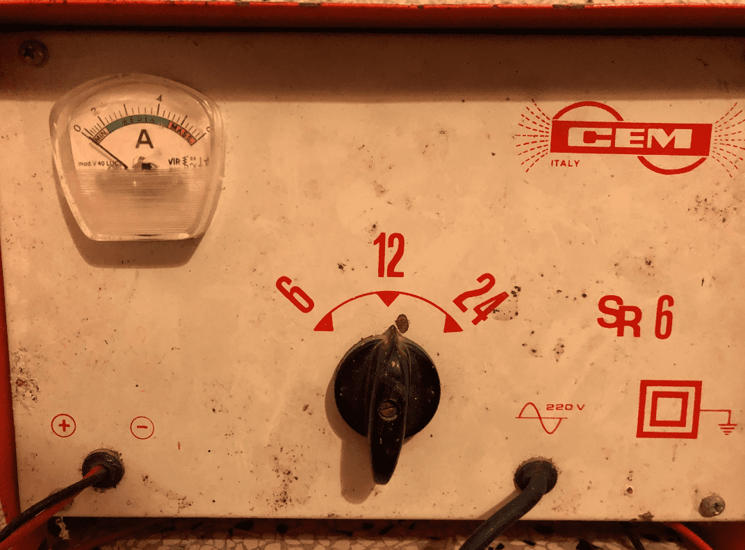

Non avevo un caricabatterie, ho chiesto a un amico... e ha solo questo vecchio rottame in foto, dite che è meglio che uso altro?

Esatto sono proprio loro, avevo il dubbio che si ricaricasse da lì dopo che avevo visto il video, però ne trovavo solo dove facevano ripartire l'Alfa con un altra auto. Per il caricabatterie che dici? Non è quello del Lidl... però può andare?
Il caricabatterie anche se piuttosto anzianotto credo che non dia problemi. L'importante è di collegarlo con le polarità corrette e la tensione d'uscita giusta. Quella in pratica selezionata adesso che si vede in foto.
... quindi per ricaricare mi attacco lì? Non smonto nulla? ...
Puoi anche fare così e non smonti nulla, ma il conce mi ha detto che sarebbe meglio caricarla dai poli della batteria.

Il caricabatteria va bene. Il fatto che sia anziano, se funziona correttamente, non è un problema. Dovrebbe essere un 4/5 ampere.
Il caricabatterie del Lidl è ottimo, non perchè lo dico io, ma ho visto misurazioni della corrente in uscita e il tecnico che lo aveva analizzato l'aveva valutato molto positivamente. Ha un controllo elettronico della carica che si adatta anche a batterie non particolarmente in forma e si stacca in automatico una volta raggiunta la carica ed è sicuramente migliore di quello che hai postato tu che è un tradizionale caricabatterie di una volta, senza alcun controllo elettronico della carica e stacco automatico a fine carica, però il suo mestiere di sicuro lo fa. Non lasciarlo attaccato troppo.
