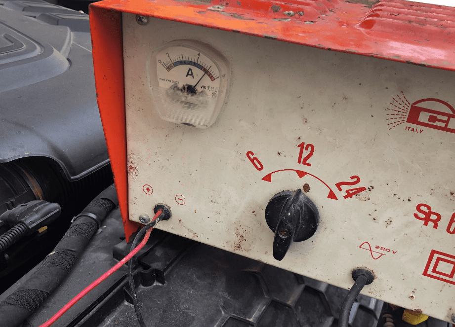

Eccoci qui: l'elettrauto mi ha detto di non usare assolutamente quel caricatore perché la batteria è a gel (vi riporto le sue parole).
Io però l'ho attaccato 30 secondi per sfizio e per vedere l'amperaggio (non c'è nessuna etichetta), il risultato è quello in foto. Mi sa che mi dovrò prendere un caricabatterie perché anche un altro amico ha un tipo vecchio...
