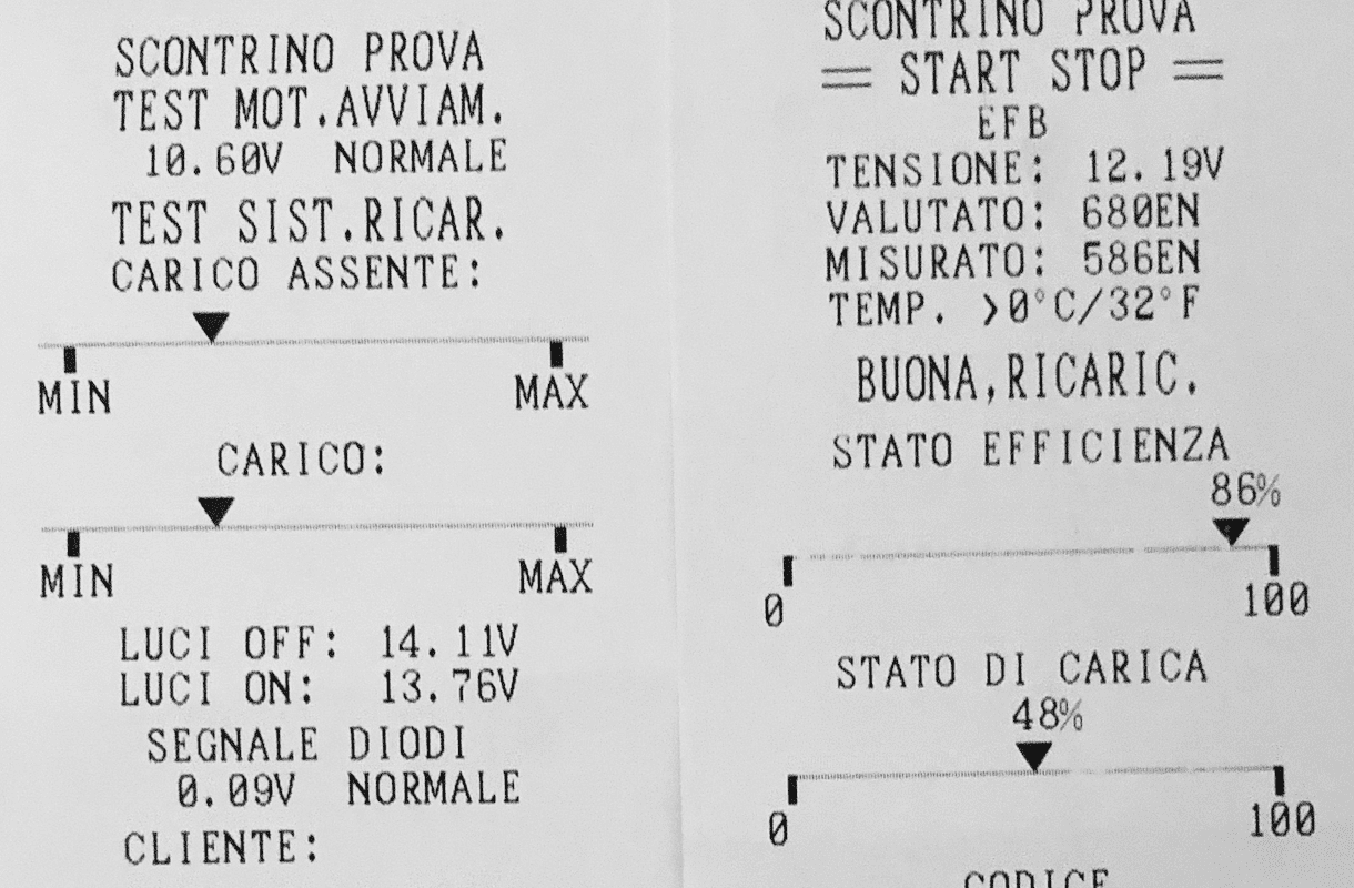

Ciao ragazzi, oggi sono andato a fare un test della batteria, questo è quanto.
Mi hanno detto: "Prova a ricaricarla, l'alternatore funziona. La ricarichi ci giri 5 giorni e rifacciamo il controllo che vediamo lo stato della carica." Il problema è, visto che vengo da un'Alfa GT e quindi di macchine recenti ne capisco poco e, detta come va detta, di automobili in generale nulla, quando ho aperto il "bauletto" non avevo la più pallida idea di come smontarla. Io sono rimasto alle batterie nel cofano coi due poli in bella vista... ho fatto cerca sia sul forum che su Google ma non ho trovato nulla... qualche alfista buon samaritano?
